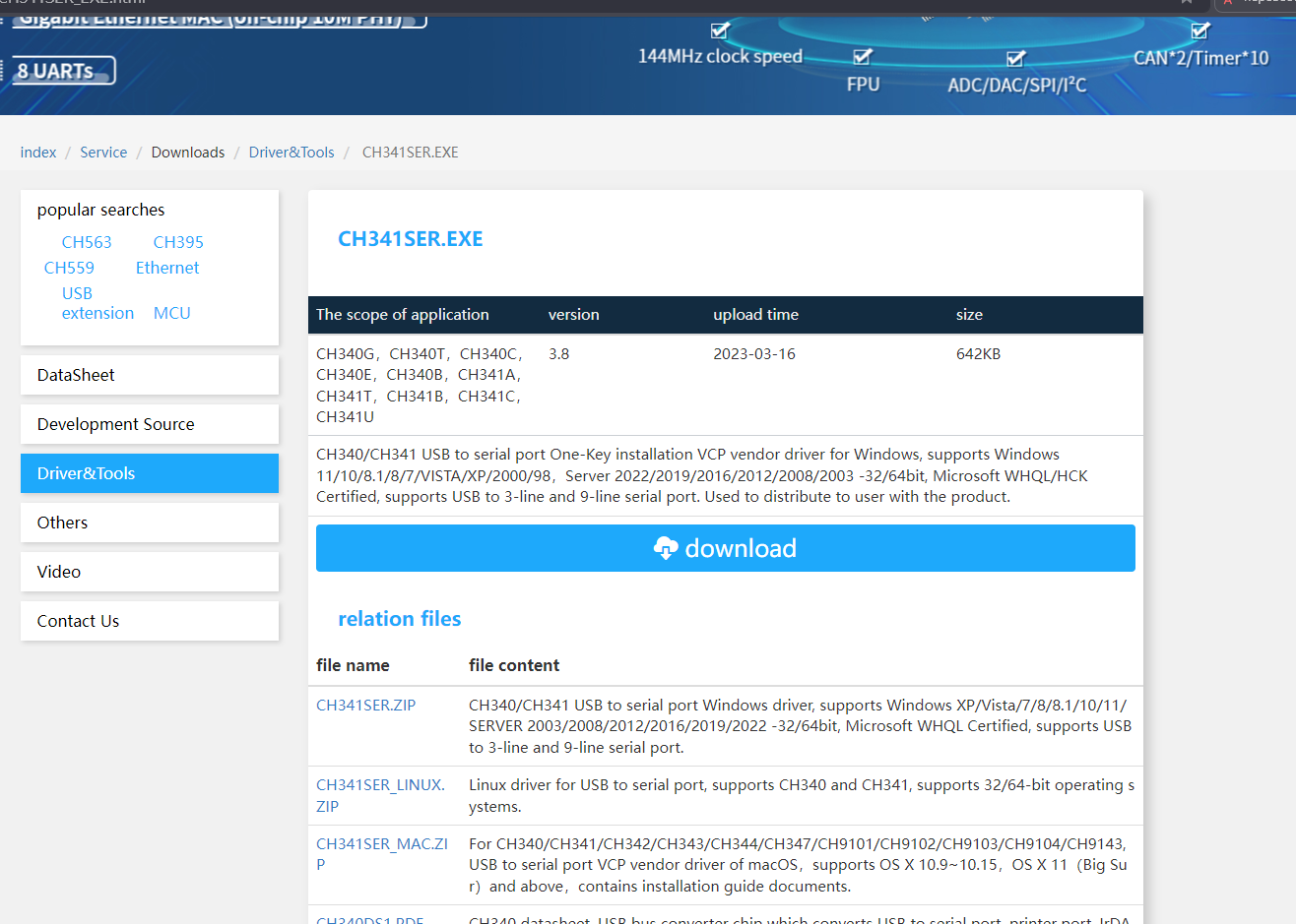

Я постоянно, после переустановки винды, ищу подписанные драйвера для CH340.
Вроде помогло, по крайней мере на одну записалось. Пойду проверять на всех остальных

Не, не работает. Одна прошилась, остальные нахер шлют
тут два варианта, либо идти, либо разбираться и выкладывать листинг, что пишет при загрузке.

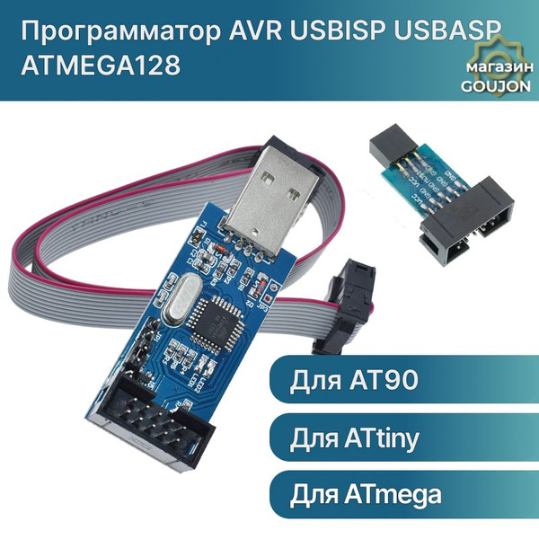

Блин, час от часу не легче. Как я понимаю, программатор нужен отдельный?
Типа такого:
Понял, закажу. Спасибо!

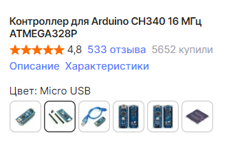

другой раз при заказе смотри, чтобы был явно указан драйвер
https://aliexpress.ru/item/1994733794.html
(скопировать строку в браузер, если с поста не откроется)

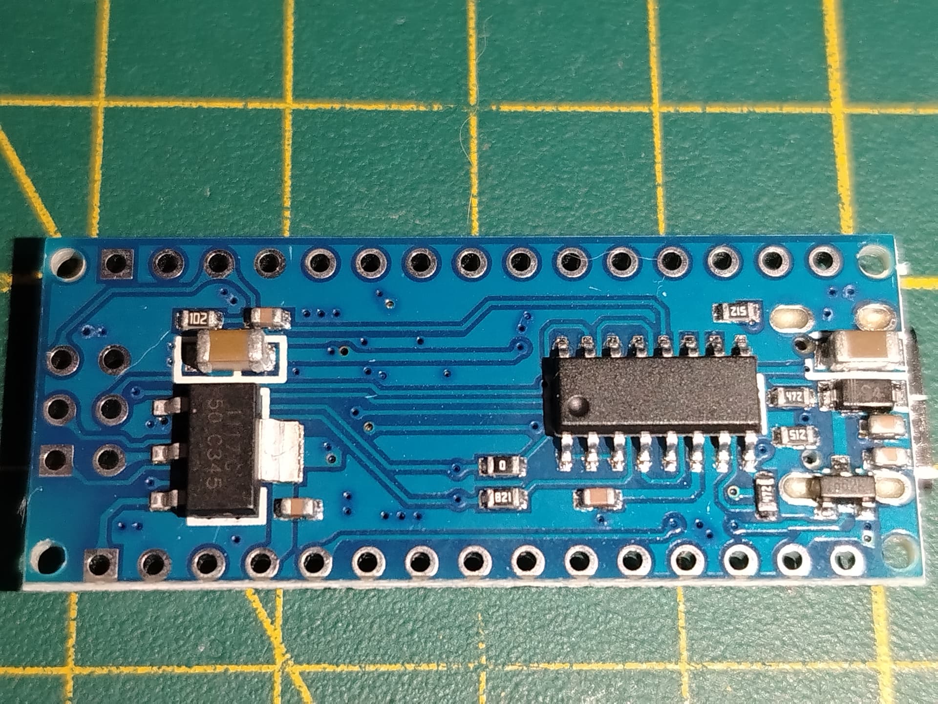

не, а интересно, скинь фотку этих нан с нижней стороны, не припомню нан с FT-шками .
Так он был указан, в том и прикол
Так там ничего не написано на чипе
