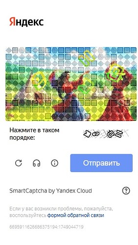

Что-бы получить ответ - пройдите капчу. Бип-бип.

К сожалению, я не знаю другого способа разместить здесь видео. Капчу показывает яндекс - не я.

А проходить её должен я! И ведь я реально не знаю куда жать! Обведите кружочками и расставьте циферки.

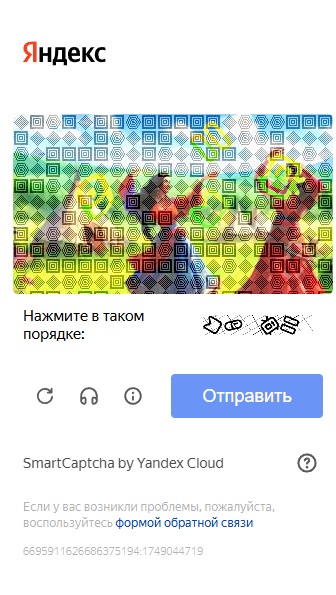

Если капчу победить, то из кино понятно, что имеется ввиду под неравномерностью.
Она у него именно в серве. По скетчу она должна двигаться туда-сюда почти от края до края, а на деле иногда случаются срывы, когда серва не на заданный угол поворачивается, а на сколько получится. При этом собрано всё так, что серва за провода ардуину туда сюда таскает, всё болтается, а пайка конкретно новичковая. Я поэтому на неё и грешу.
Не знаю, чем вы Я обидели, но у меня открывается сразу.
Сам удивляюсь! Ссылку открывал с компа, где я в Яндексе залогинен. Только что ссылка через переадресацию… Не знаю.
А вот с планшета, с которого сейчас пишу, действительно без капч открывается.
