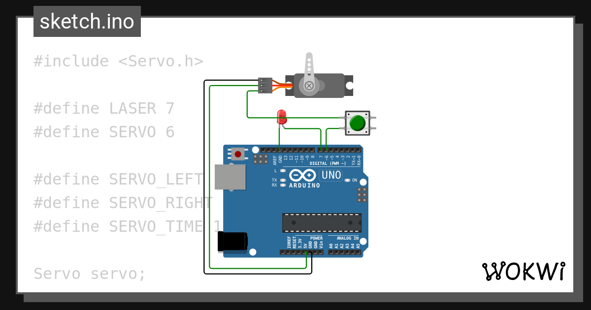

При помощи отладочной выдачи. Ни с того ни с сего ВДРУГ посреди исполнения скетча запускается setup(). Сетап паркует серву в крайнем левом положении, потому она и прерывает работу внезапно.
Скажите, это что - неправильная ардуина?
Если залит выложенный скетч - чушь! У вас либо отваливается “сигнал” либо не тот скетч на видео.
либо проваливается питание…
Было подключено к компьютеру. Переподключил к павербанку другим кабелем - проблема осталась. Попробую поменять ардуину.
схемы нет, дальше пустой разговор.
Питание → перезапуск → пауза 0.5-1.5 сек, а там(у ТС) всё быстро.
Отцепите от сервы провода лазера. Разместите серву механически на другой платформе отдельной от ардуинки. По возможности подключите амперметр в цепь питания.
Ещё раз говорю, увеличьте задержки после servo.write(), скажем до 3000мс. Может у вас “серва” тормознутая…

Это же элементарно проверить: достаточно измерить время выполнения команды.
Setup запускается после перезагрузки - похоже, у Вас проблемы с питанием. Нужно питать серву от отдельного источника (не от Ардуины).
Это я попробовал, конечно. Не лечит.
Попробовал, не лечит
P.S. Я перепаял устройство, как-то доработал скетч - проблема осталась. Возможно, где-то что-то я закоротил - завтра буду проверять; если не поможет, попробую поменять ардуину
Во-от , хорошо. Значит дело не в “асинхронности”)). Питание серво и ардуино правильно будет разделить. Или , как минимум, поставить конденсатор ~470мкф на 16+ вольт, как можно ближе к контактам 5V и GND платы ардуино (соблюдая полярность)
Конденсатор может не помочь … если плата ардуино собрана нормально там стоит стабилизатор у которого потолок 800 ма
SG90 в моменте новый может потреблять до от 500 до 700-750 ма … в итоге ардуина рессетиться.(кстати на видео заметно что ей иногда не хватает тяги просто дергание ..Да и плата так дергается , что усб вполне может просаживаться) , а если серва подуставшая , то потребление еще больше , и плата если аналог китай там иногда вместо 1117 ставят 78l05 у него вообще ток 100-200 ма … так что серво по любому надо питать от отдельного источника … И зафиксируйте плату жестко , чтобы только провода болтались!!!
Правда?
Вы всерьез считаете, что стабилизаторы Uno и Nano обеспечивают одинаковый ток нагрузки?
Все что нужно знать. Подключите к нормальному БП на 5В - отдельный провод питания на вывод 5В ардуины и отдельный провод питания на серву. У вас когда серва стартует питание уходит в защиту.
Мне пришло в голову, что servo.write() - это может быть асинхронная команда, т.е. управление возвращается к скетчу ДО того, как привод реально повернулся на указанный угол
В сущности - так и есть, write() не ждёт окончания поворота. Однако, это не баг и не влияет на работу при правильном использовании.
