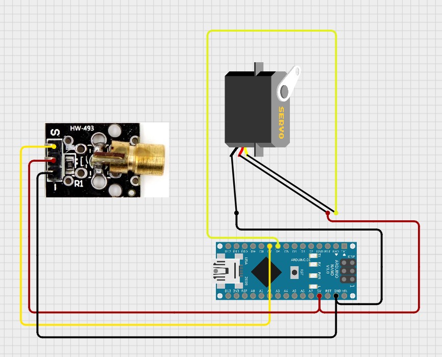

Сделал : равномерно махать лазерной указкой по стене. В итоге машет совсем неравномерно
Хорошо заметно, что все лишние движения происходят при включенном лазере, а значицца - либо отвал сигнала(на симуляторе прям идентично ТС получается) либо беда с потенциометром в серве.
@Скамейкин Питание тут никаким боком (из-за загрузчика). Для надёжности включить в сетапе светодиод на плате.
неправда… Я не знаю какая у него плата он так нигде и не написал уно нано . по видио видно только что серво питалова не хватает , да и тс сам говорит , что перегружается
по видео на уно не похоже а на нано я 2 стаба видел 78l05 и 1117 //может еще конечно есть но это уже неважно.( у 1117 - 800 ма у 78- порядка 100-150) ,а вообще щас полно клонов у которых стаб может стоять любой.. так что разговор не предметный…схемы нет . плата хз с какого уголка китая
А еще видео видно, что стаб, вообще не используется :grinning_face:
стаб на плате ардуино , как Вы увидели , что он не используется… Вам схему прислали ?
я выдвинул предположение.. может и не используется , может напрямую с юсб , может у него порт ноута не тянет - обычно они не более 500ма дают - это маловато для сервы, может у него кабель юсб километровый или жилы с волосок… нету данных ,а это все может влиять … так что есть направление а тс пусть думает..

Спасибо всем за ответы. Нет, ТС не пофигу, и ТС очень внимательно читает ваши советы и старается претворять их в жизнь. Ну, например, схему ТС перепаял, теперь ничего не болтается, скетч переписал дважды в процессе отладки.
Схему подключения нарисовал как мог. ниже. Плата - arduino nano, купленная на озоне по принципу “дешевке и быстрее в доставке”.
Сегодня попробую посмотреть Нану на прдмет того, не закоротил ли я что-нибудь при пайке, и если это не поможет, попробую подключить серву к отдельному источнику питания.
Еще раз хочу поблагодарить всех за ответы. Паяльник и компоненты - это у меня не профессия, это у меня хобби, и я в нем мало что понимаю, так что без вас у меня наверняка ничего не получится.
Сейчас подключил новый привод к новой ардуине (дюпонами) - все работает. Старый привод, подключенный к новой плате, не работает. Ну а старая плата, по ходу, вообще умерла: при подключении к компьютеру не определяется как устройство.
Не, я ничего не хочу сказать за свои кривые ручки, и убил устройства, скорее всего, я, но если подключить одно неработающее устройство к другому неработающему устройству, то ничего хорошего мы по-любому не получим, верно?
