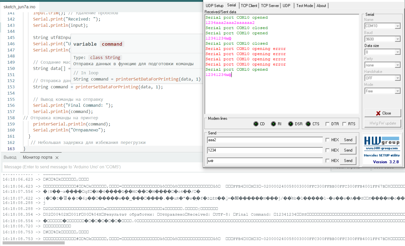

Отправлял с мониторсериал и спец программы для обмена данными через ком порт (Hercules). Точно узнать кодировку невозможно
Сообщение на русском языке (к сожалению мои познания тут кончаются)
Просто русские буквы с клавиатуры, так что наверное utf-8
Вот пример
А придётся. “мониторсериал” отправляет в utf-8. Соответственно в этой кодировки их и нужно обрабатывать. Или преобразовывать в требуемую.

я наверное неправильно выразился. До принтера сообщение не доходит. Вся проблема на стороне ардуино, она не может понять русские символы и начинает выдавать битые символы. Если ардуино сможет понять русские буквы - преобразовать в кодировку принтера не будет проблемой.
Ардуино пофигу что принимать. Ей лишь бы принять.

Опять же, кому привычных? В UTF8 кириллица занимает два байта. Первый байт - служебный (0xd0 или 0xd1), второй байт - собственно символ. Преобразование второго байта к коду ANSI зависит от первого байта. Примерно так
uint16_t i = 0;
 while (_str[i] != 0)
    uint8_t chr = (int)_str[i];
    // перекодировка кириллицы из UTF8 в Win-1521 при необходимости
    if (chr >= 0xC0)
      switch (chr)
      case 0xD0:
        i++;
        chr = (int)_str[i];
        if (chr == 0x81)
          chr = 0xA8;
        else if (chr >= 0x90 && chr <= 0xBF)
          chr += 0x30;
      case 0xD1:
        i++;
        chr = (int)_str[i];
        if (chr == 0x91)
          chr = 0xB8;
        else if (chr >= 0x80 && chr <= 0x8F)
          chr += 0x70;
    i++;
где _str[] - перекодируемая строка
Потому что в UTF8 они занимают один байт
