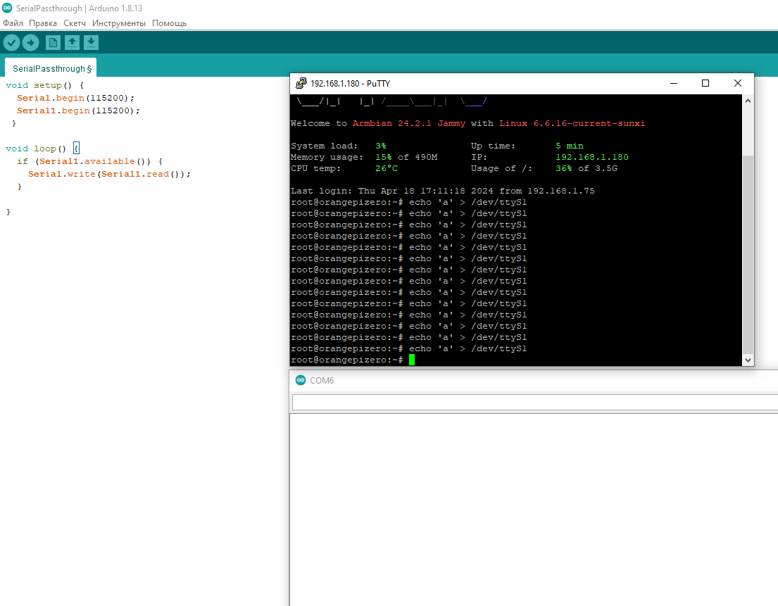

Если я подключаю свисток к меге или нане - уарт работает между ардуиной и свситком на компьютере.
Если я подключаю этот же свисток к оранжу - то на свистке вижу запросы - все ок.
Далее я на оранже открываю консоль и ввожу команду echo ‘a’ > /dev/ttyS1 и наблюдаю символ а на компьютере черз свисток.
далее я заливаю скетч в нано и соединяю нано и оранж, даю команду echo ‘a’ > /dev/ttyS1 и наблюдаю символ а в мониторе порта нано.
Далее я повторяю это же самое с мегой - и ФИГ! она не принимает от оранжа символ а.
ну проще я не знаю куда.

сделал. соответственно одноплатник подключил на 18-19. результата нет. мега почему-то от него не принимает. осцилограф есть, но на работе. сейчас нет под рукой.
мне почему-то кажется. что проблема аппаратного характера.
