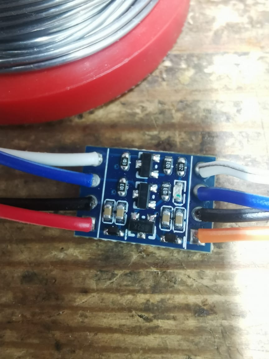

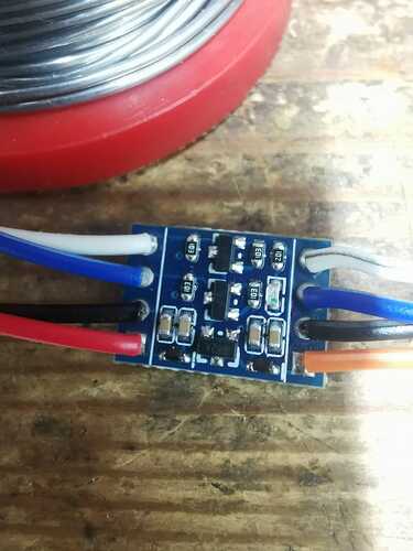

вот таким конверитором пользовался. через него нано работал без проблем.

еще раз пробовал воткнуть между мегой и оранжом 3.3to5 конвертер - не хочет.
У меня работает следующим образом (нарисовать нет возможности, на словах) Тх оранж подключен на Rx меги напрямую, Rx оранж подтянут через 10к резистор к плюс 3,3 и через диод подключен к Тх меги, минусом к меге. Диод желательно Шоттки.

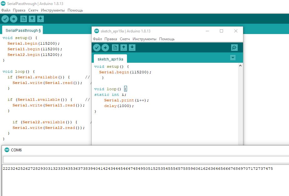

от меги на оранж все приходит. от оранжа на мегу не приходит. вот в чем загвоздка.
те почему-то от tx оранжа не приходит на rx меги… чудеса чудесатые. при этом на надо или уно все приходит…
На rx меги какой? 0, 1, 2? Мега с перемычкой сама на себя работает?

Вот вот… Можно так проверить. Перемычку сделать между RX1 и TX1
Спойлер
  Serial1.begin(9600);
  delay(300);
  static byte num = '0';
  Serial1.write(num);
  while (!Serial1.available());      //
    Serial.write(Serial1.read());   //
    num++;
    delay(500);
    Serial.write(' ');
    if(num > '9')
    num = '0';
пробовал на 0,1 и 2… перемычка работает, а так же по совету товарища выше связывал мегуи нано - работает.

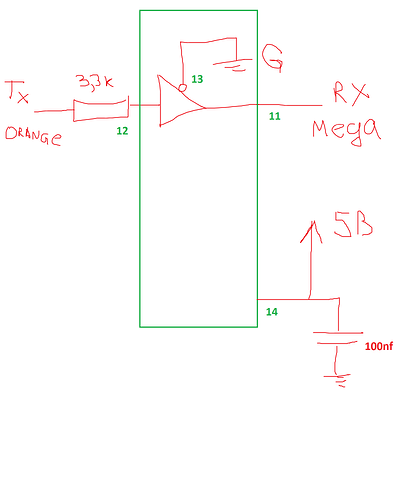

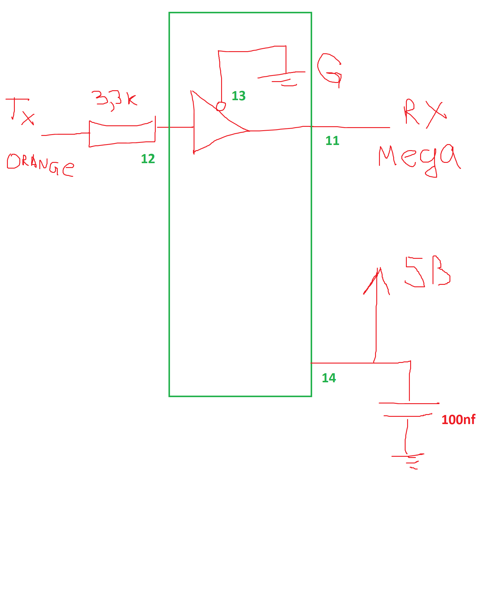

Короче проблема решена. напишу решение ниже, возможно кому-то поможет, тк прочитал много буржуинских форумов, на которых жаловались на точно такое-же поведение именно меги при сопряжении с другими устройствами по уарт.
проблема была исключительно аппаратного характера.
Я пропустил ТХ оранжа через 74LVC125A на RX меги и все сразу заработало.
Насколько помню, у меги и всех 5в ардуин логическая единица начинается от 1,7 (вроде) вольт, те 3.3 на входе однозначно должны трактоваться как “1”, но это почему-то не происходит… и в то же время эти самые 3.3В без проблем распознаются наной или уной…Объяснить это кроме как внутреними особенностями архитектуры МК (конкретно меги) я не могу.
Так же вспоминаю, что делал один проект - там был картридер ид ля него я использовал как раз 74LVC125 для согласования уровней 5В от меги в сторону карты памяти и заодно в обратную сторону от 3.3в к 5В меге. это дело работало по isp и в проекте был чип W5500. он трехвольтовый, но прекрасно держит 5В. те при работе isp с картой памяти через lvc125 все работает. isp на 3.3в на w5500 тоже отлично работают, но когда я подавал на вход isp одновременно данные от 5В карты памяти и сетевой карты. то все переставало работать. как только все пропустил через lvc125 все заработало. вот такие загадки именно меги. Очень она нервно относится к 3.3в сигналам.
