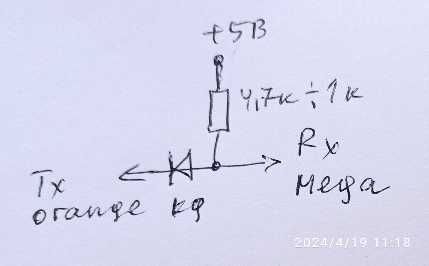

для 5 вольтовой логики 0-1.2 вольта это нуль, 2.4 до VCC это единица, я жеж не просто так предложил перешиться на другое ядро, там есть возможность выставить BOD левэл и вот тогда бы точно узнали и, для однозначности, поменять резисторы на 1 ком (сначала)

Вот простейшая схемка повысит уровень единицы на 0.6 В.
Значит проблема в том, что между ними

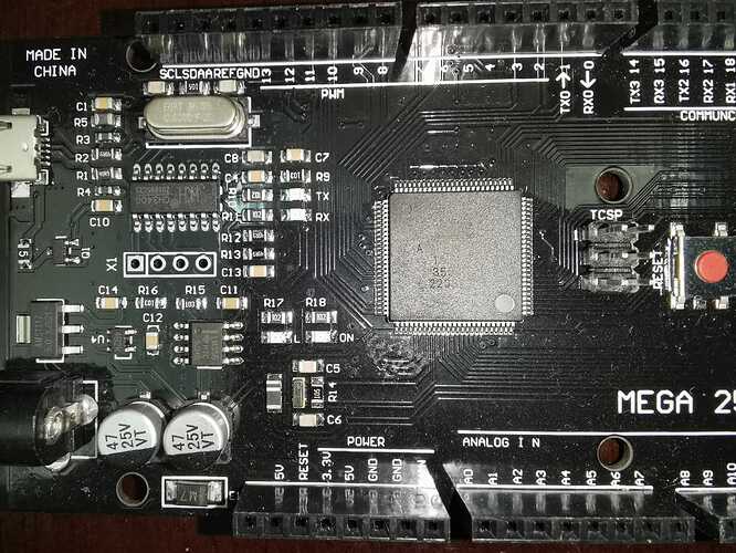

И еще вопрос: не хочу расстроить, но кто тебе паял ножки на МегеПро? Или купил с ножками?

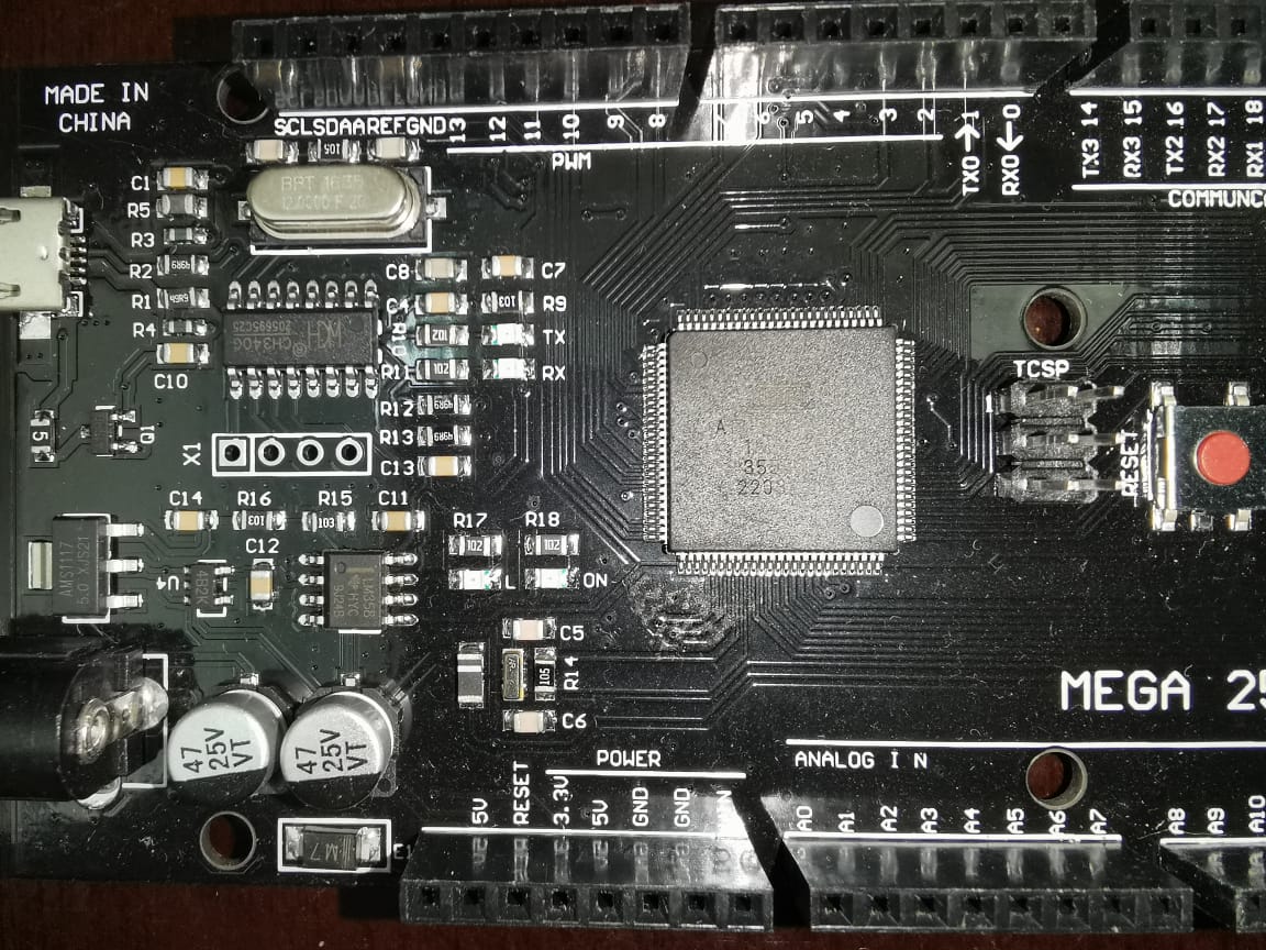

вот есть такой донор. подскажиет пожалуйста, какие из резисторов стоят на линии уарт0? я залью скет и выпаю их для проверки попробую без резисторов вообще
пока для теста - обе платы по усб от одного блока питания.
я сам. вроде норм запаяно.
ты не парься, тут никто паять не умеет (профессионально) а изображают из себя лудильщиков )))
я про КЗ возможные. Посмотри в лупу или микроскоп или прозвони.
те, которые левее светодиодов TX и RX, ножки уарта приходят на левые (ближние к ch340) контакты

да нормально запаяно
102 - стоят килоомные
