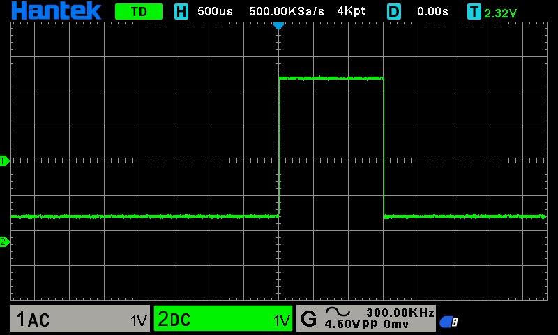

А вот если писать по мотивам вашей конструкции с передачей параметров, то выходной импульс получается в два раза уже
#define SERVO_PIN 3
  pinMode(3, OUTPUT);
  for (uint8_t pos = 0; pos < 180; pos++) {
    uint16_t angle = 300 + pos * 14;
    pulseOut(SERVO_PIN, angle);
    delay(20);
void pulseOut(uint8_t pin, uint16_t new_pos) {
  digitalWrite(pin, HIGH);
  for(uint16_t i = 1; i <= new_pos; i++)  delayMicroseconds(1);
  digitalWrite(pin, LOW);
Да, говорить о точности micros() не приходится, то-есть коэффициент придётся подбирать индивидуально, на моём экземпляре микрос идёт в 1.5 раза быстрее

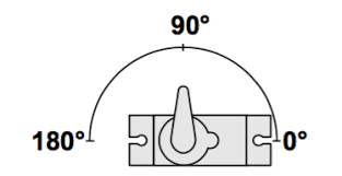

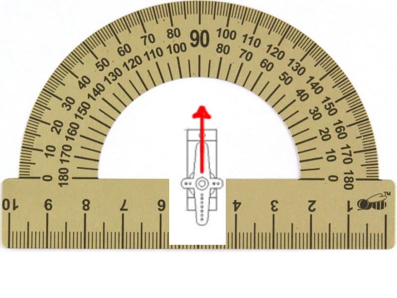

Нужно повернуть серву в 90 градусов при старте программы.
  for (uint8_t pos = 0; pos < 90; pos++) {
    delay(20);
Так?
Нет сейчас сервы под рукой для экспериментов.
Под Тини микрос 2500 единииц не принимает?
ставьте сразу на 90 градусов

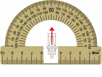

Micro 9g Servo
  pinMode(3, OUTPUT);
  for (uint8_t pos = 0; pos < 20; pos++) {
    pulseOut(SERVO_PIN);
    delay(20);
pos—угол по линейке
60—180
50—160
40—130
30—110
20—80
10—50
5—40
я жеж выше сказал, что микросы укорочены в полтора раза, проверил на частотах 16.5 и 16 мегагерц хоть от PLL хоть от RC генератора, подгоняйте, при передаче значения 1500 микросекунд фактически имеем 1000 при передаче значения 3000 микросекунд фактически имеем 2000
Смотрим хидер библиотеки servo.h
#define MIN_PULSE_WIDTH       544     // the shortest pulse sent to a servo
#define MAX_PULSE_WIDTH      2400     // the longest pulse sent to a servo
#define DEFAULT_PULSE_WIDTH  1500     // default pulse width when servo is attached
#define REFRESH_INTERVAL    20000     // minimum time to refresh servos in microseconds
По умолчанию, при инициализации библиотека устанавливает серву в положение 90 градусов, значит нам надо выставлять импульс длиной 1500 микросекунд или 2250 циклов в процедуре задержки
