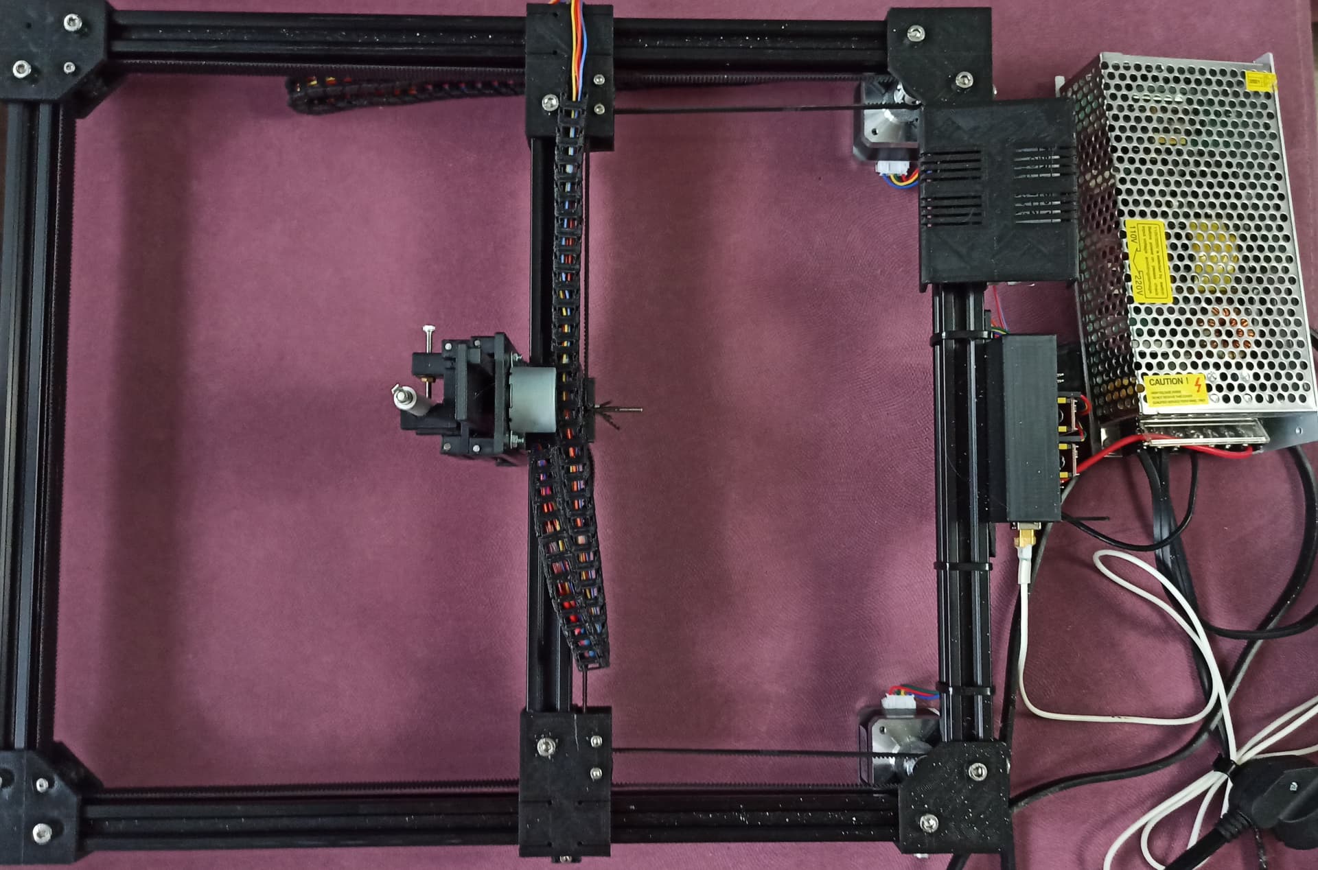

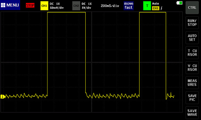

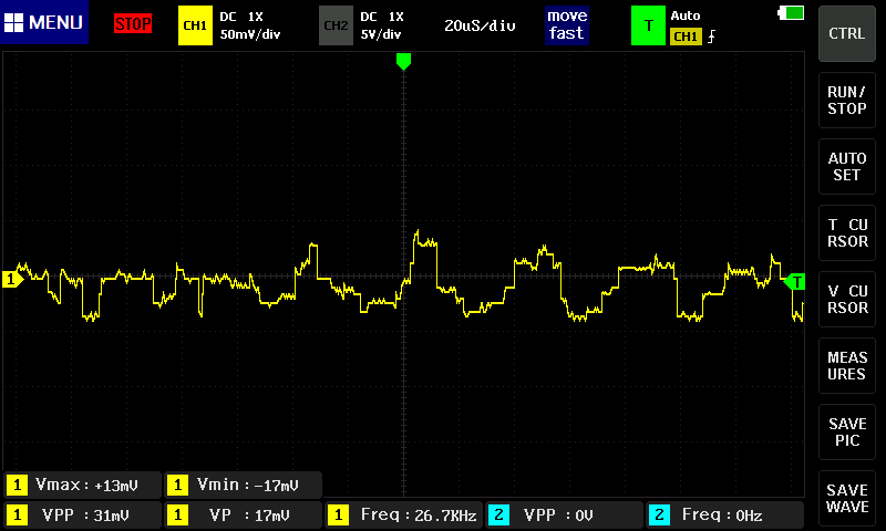

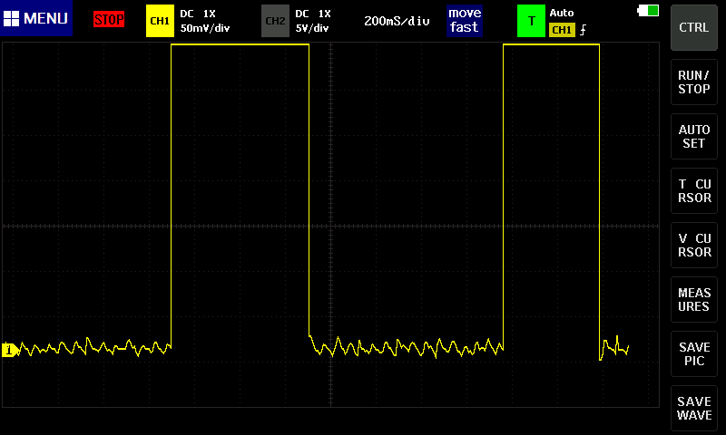

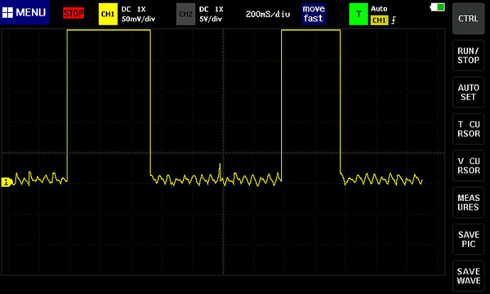

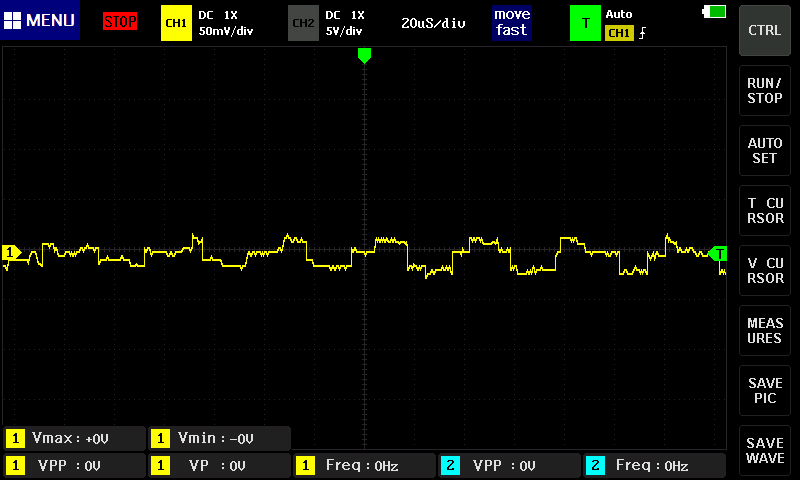

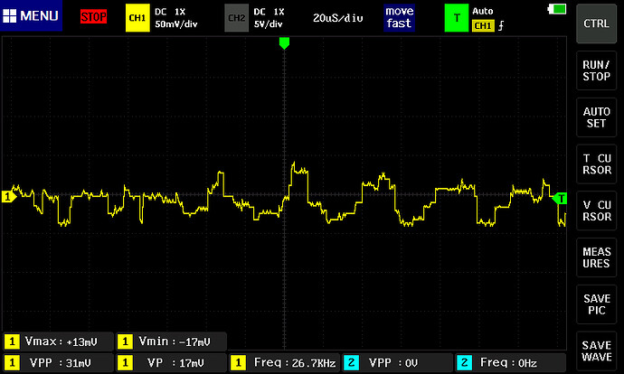

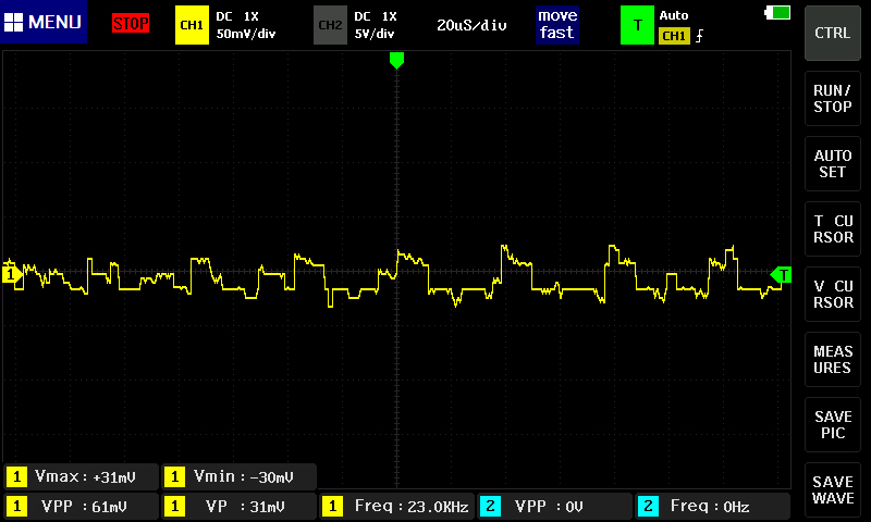

Сервоприводы крутятся только в одну сторону

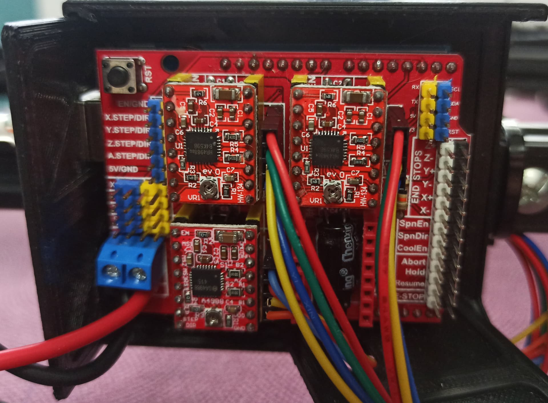

Собрал этот плоттер 2020 DRAWbot Drawing Robot by wsolstice69 - Thingiverse
Восстановил Arduino Uno из этой темы Оживление Arduino Uno

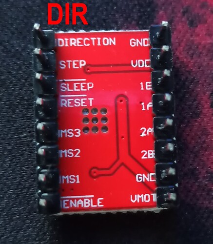

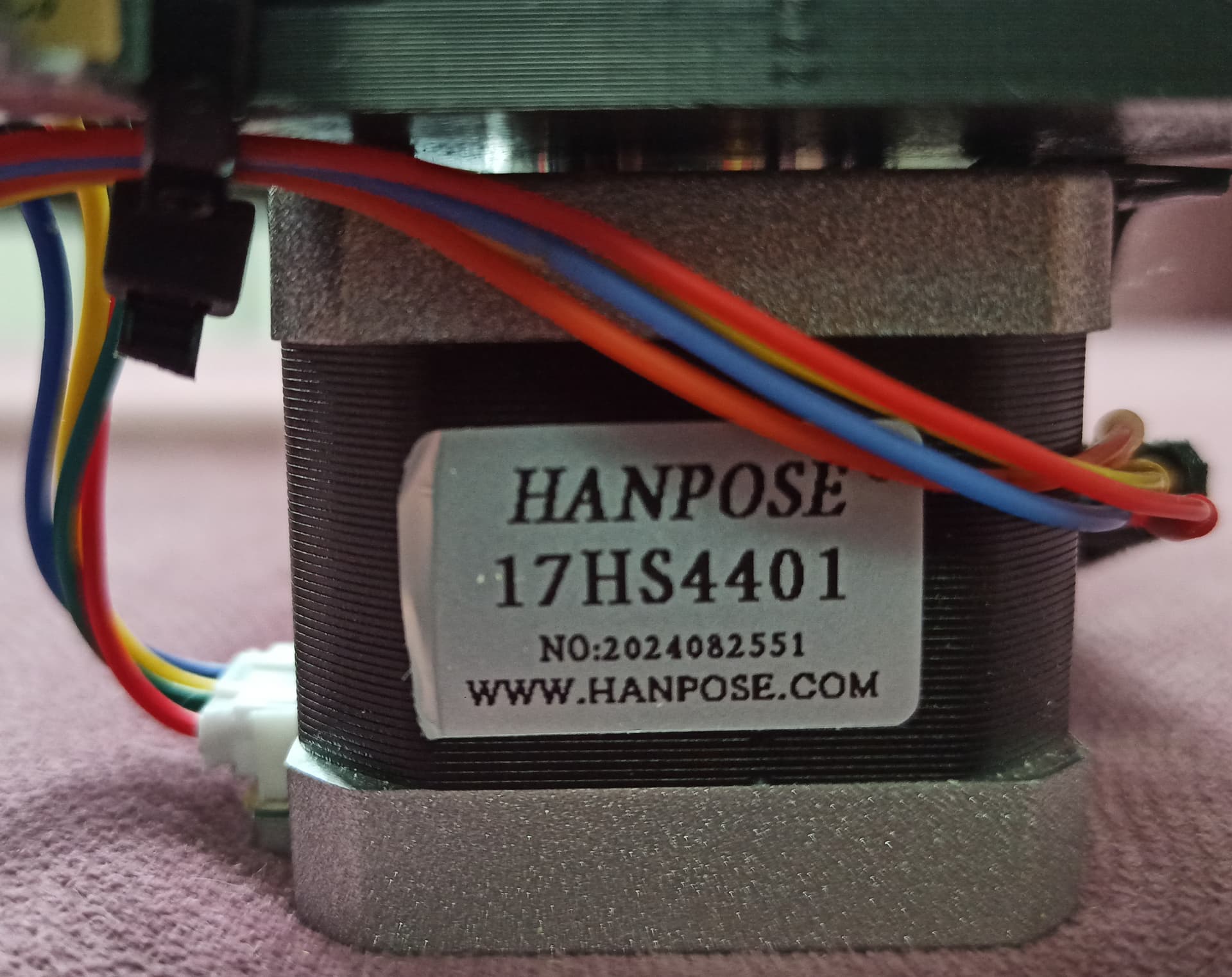

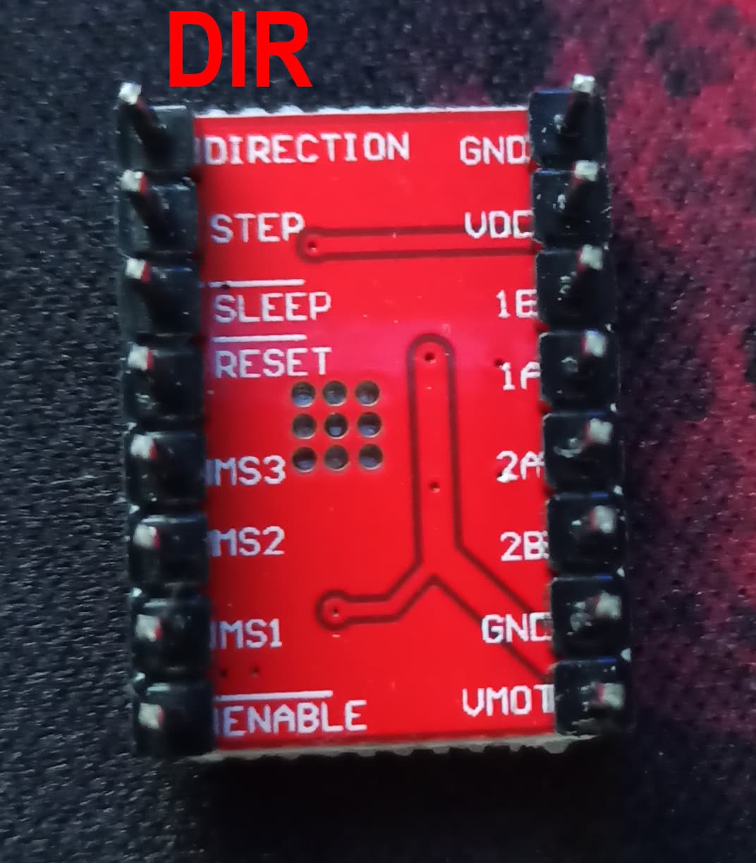

Как выяснилось, неисправный драйвер сжёг не только камень Arduino, но и все драйвера на плате расширения.
Поэтому я взял новую плату расширения и новые драйвера (A4988), на драйверах установил напряжение 0,85 вольт (на переменном smd резисторе)
Подключил к плате блок питания на 12 вольт 8 ампер, что бы плоттер ни в чём себе не отказывал.
Залил прошивку GitHub - robottini/grbl-servo: grbl 0.9i with Servo motor support · GitHub
Использовал конфигурацию автора: (строчку #define COREXY для CoreXY | Cartesian Motion Platform раскомментировал)

Сервоприводы которые я использую:
Однако, какие бы я кнопки на пульте Univarsal Gcode Sender (Version 2.1.12) не нажимал,
сервоприводы крутятся только в одну сторону, при этом если перевернуть штекеры, то они начинают крутиться только в другую.
Штекеры я паял сам, прозвонил обмотки и собрал их попарно.
Так как я до этого момента не разу не имел дел с сервоприводами и драйверами для них, я не знаю куда копать, что бы сервоприводы адекватно реагировали на команды и крутились в обе стороны.
Поэтому решил спросить совета у Вас уважаемые форумчане?

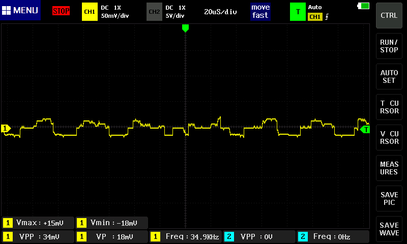

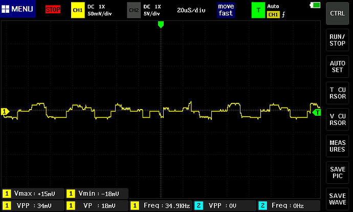

Снял осциллограмму с пина DIR первый скрин сигнал (X-) на второй (X+)
Если есть осциллограф, то проще. Смотри чего на обмотках и на входы драйвера. Наверняка банальная ошибка. Возможно полярность одной обмотки поменять(скорей всего)
DIR не должен дёргаться. Выставил направление и он должен стоять пока пока не изменишь направление. Если уж такая хрень на дире отключи от МК и закороти DIR на землю - должно крутиться в одну сторону, подключаешь к +5 В - в другую.
И объясни что такое сигнал (X-) на второй (X+)?

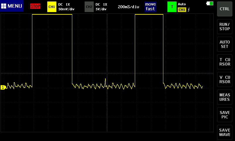

Я не ту ногу задел, вот показания с DIRECTION
Сигнал на двух драйверах когда нажимаю в программе Univarsal Gcode Sender кнопку (X-)
Когда нажимаю кнопку (X+)

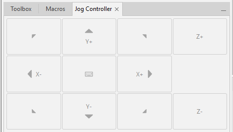

Выглядит панель так

У тебя нет выхода DIR.
Что это значит?
Разве DIRECTION это не DIR?

Отложите подальше в сторону плоттер и шилд. Возьмите ардуину, один драйвер, один мотор. Как это собирать и как этим управлять - примеров тьма. Заставьте работать такую конструкцию. Убедитесь, что можете крутить двигатель в обе стороны. Смотрите, что у Вас в это время происходит на пинах, чтобы потом сравнить с собранным плоттером. Проверьте таким образом все драйверы. Дальше действуйте по результатам.

По фото видно, что мотор шаговый на ручке стоит. У него 5 проводов?
Ты когда пробуешь измеряй реальное значение на ноге DIR. Если Z работает то сравни DIR на Z и X драйверах.
4 ноги
