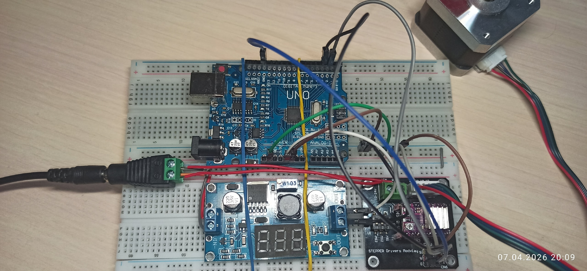

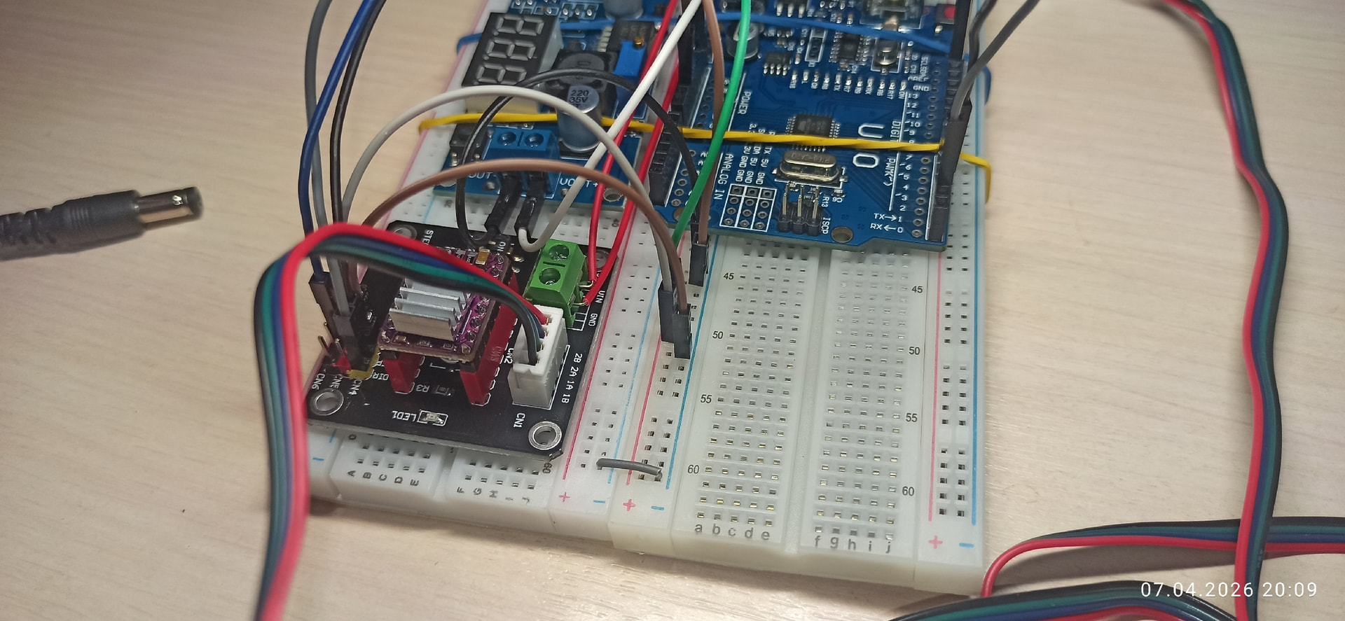

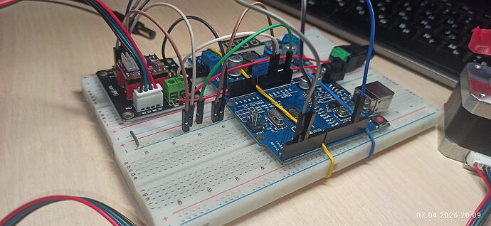

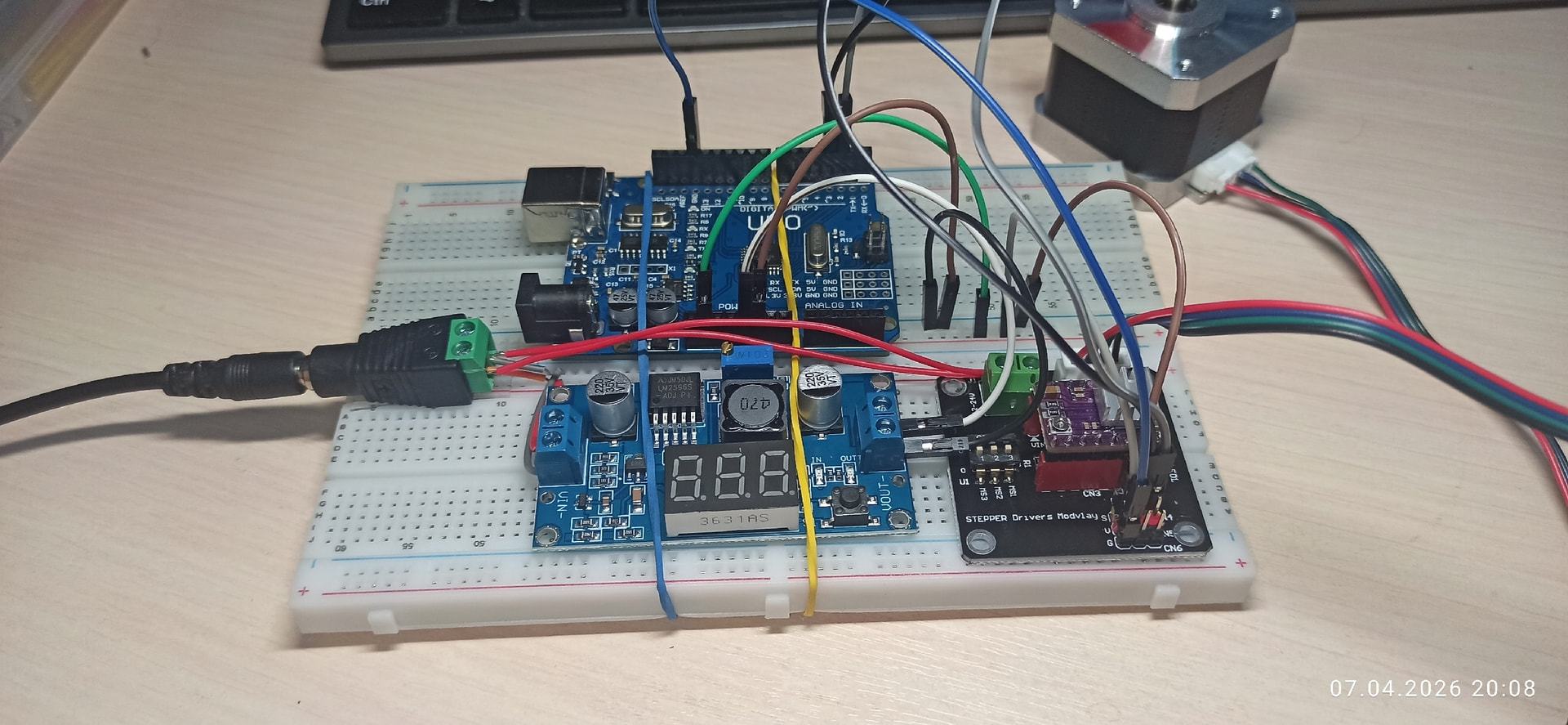

Не получается включить шаговик. Использую Arduino UNO, понижающий преобразователь напряжения / LM2596S (DC-DC) для самой ардуинки, модуль-адаптер для подключения драйверов и сам драйвер DRV8825, ну и шаговик Nema 17. На драйвер подаю напрямую 12V. GDN общий у всего. Если провод из пина D3 тыкать вручную на GDN - двигатель чуть дёргается, т.е. вроде пытается работать, а так, в пине просто издаёт какой то стрёмный скрежет/свист. Проверил пары проводов - 1А 1В, 2А 2В - это тоже подключено правильно да и провод как бы стандартный с двигателем приехал. Крутил потенциометр на драйвере: против часовой стрелки - свистит так же, против часовой стрелки - почти в конце свист полностью исчезает (похоже что просто отключается т.к. руками проворачивается). Вот тут видео и тоже эта моя тема
Вот скетч. Ковыряюсь 3й вечер. Очень прошу помочь…
(да, я ламер и с электроникой только знакомлюсь)

А давайте и фото сборки уж заодно, и схему, и делей до 200 на пробу, и стаканчики

Вы провод вытащили из D3 и подсоединяли к GND? Так?

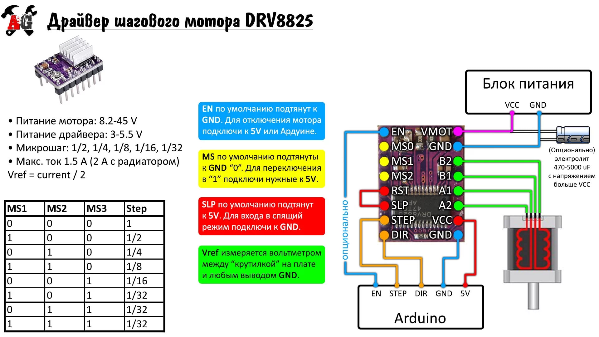

Нет желания вытащить DRV8825 из модуля и собрать на макетке?
Так, да. Но хотелось бы с модулем. Не просто так ведь он существует. Да и на макете нужен конденсатор, а у меня его нет. и в целом хочу понять что я делаю не так сейчас, ведь люди именно так учатся…

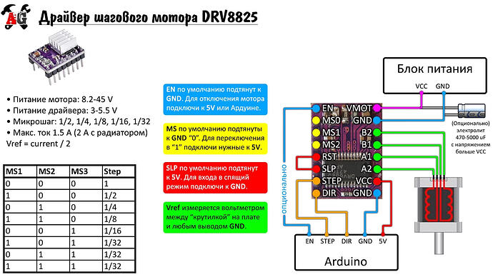

Ну, вам решать, а так проверьте: на драйвере на пине LSP какой уровень?
ммммм SLP? И уровень чего? В смысле напряжение?
Ещё один такой ответ и троллизм будет слишком явный.
Да ничего такого, я действительно не понял. Если вы про напряжене то 4,4V

Начните с того, что нарисуйте свою схему подключений. И не надо отговорок, что “я не умею”. Если вам “это интересно”, то осваивать составление схем надо в первую очередь.

Всё же соберитесь с cилами и поставьте драйвер минуя модуль на макетку (может даже другой драйвер). проверьте все напряжения и убедитесь в генерации UNO(перевести на 13 пин)
Ну дальше проверка схемы(присоединяюсь к #12 сообщ) и качества соединений. Разъёмы зачастую подводят.
Схему, на первых порах, можно и на бумаге нарисовать от руки, и фото выложить. Без неё пока говорить больше не о чем.
Ну ведь это неправда(ложь)! Согласно фото у вас питание на драйвер идёт через ардуину!
Попробовать то попробую, но что именно сейчас не работает? Ведь, вроде как всё правильно подключил. А ошибка небось в какой нибудь мелочи незаметной…
Нет же. Я подключаю блок 12V. Через регулятор напряжения выставил 5V и отдаю их на плату ардуино
