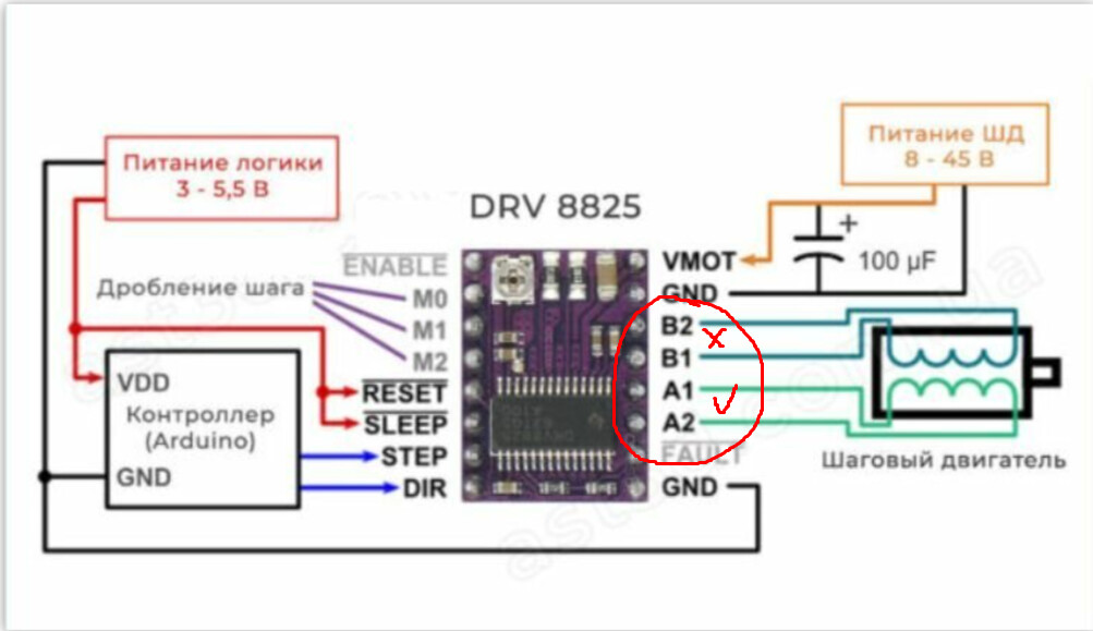

На рисунке(#17) как - бы пины STEP и DIR перепутаны…
Действительно. Исправил. (Перепутал только на рисунке а не по факту)

Померил на драйвере прозвон пар при всём включённом - B1 B2 не прозваниваются, А1 А2 прозваниваются. это что-то значт?
Прозвон надо делать при всём выключенном.
Отсоедините двигатель - и, прозвоните обмотки.
Делал. Обмотки в пордке

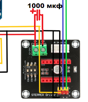

Попробуйте доавить конденсатор ~1000 мкф х 25в

Можно по порядку?
  1. Сфоткайте ваш модуль сверху без проводов. Лучше бы конечно использовать что-нибудь типа reprap модуля для дуни, но и так пойдет.
  2. Настройте ток на драйвере под ваш ШД. В сети много инструкций.
  3. Ваш код не годится для управления ШД. В нем нет ни включения удержания ШД ни разгона ШД. Посадите пин EN на GND или отключите его совсем чтобы быть уверенным что ШД встает на удержание.
Кондеры сегодня приедут. Вечером попробую
