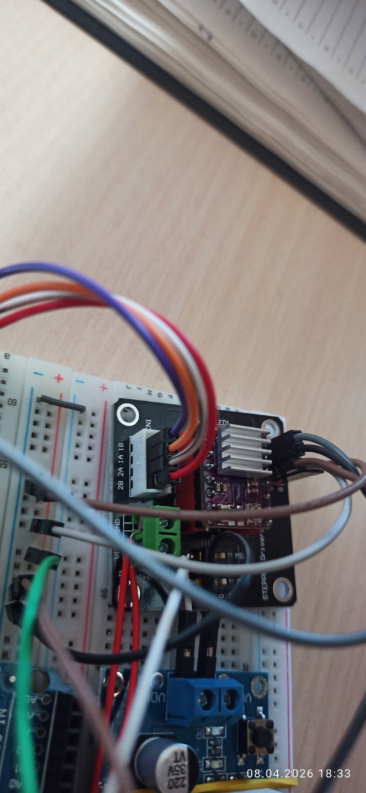

Новая зацепка! Вставил другой драйвер (такой же). Новый, прям из пакетика. Двигатель по прежнему не крутит, но теперь не свистит.
Аккуратно попробовать провернуть вал, если вращается как без питания значит не на удержании. И кстати - убить драйвер проще простого.
Если свистит - рукой не провернуть. С другим драйвером - не свистит, от руки вращается (будто просто выключен)
Варианта 2 - драйвер труп или сигнал EN неправильный.
Ну и ток надо в первую очередь настраивать. До начала эксплуатации (подачи сигналов степ/дир). Все драйвера из коробки не настроены.

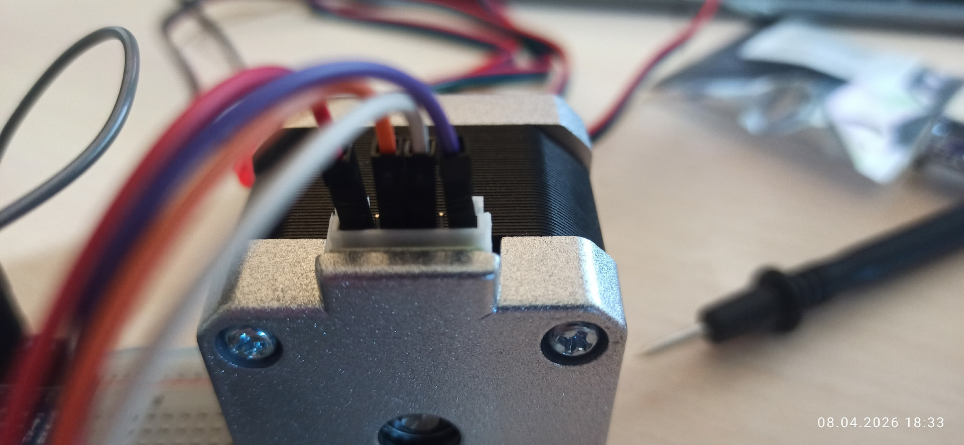

Ха! @SifonPatifon у вас, похоже, пины с двигателя перепутаны :slightly_smiling_face:. Они должны как выйти с двигателя так параллельно и прийти к драйверу. По крайней мере на моём так.
Я индивидуально по 1 проводу подключал пробовал. Всё так же…
Давайте фото. И крутилку на середину(или куда там) верните. И драйвер поменяйте. И стаканчики
Крутилку крутить на драйвере? Я её крутил и туда и сюда до упора. Без изменений…
она нежная как одуванчик, боюсь скрутил ты ее уже))
я сам, на одном драйвере скрутил, ни на что она тоже больше не влияет.
Ещё кое что… Значит вот подключил пары ровно как на проводе - 1А 1В, 2А 2В. Такой же свист и не крутит. Поставил другой такой же драйвер - просто тишина. Поставил ещё другой драйвер - A4988 - тоже тишина… Крутилку крутил только на первом, но он изначально, с первого включения верещал, ещё до того я крутить пробовал. К чему бы это?:roll_eyes:
Помимо гадских дюпонов, - вы дальтоник или понятие параллельно вам не знакомо?
Поставьте A4988, проверьте и заодно удивитесь несоответствию А и В :grinning_face:
Подробнее пожалуйста)
