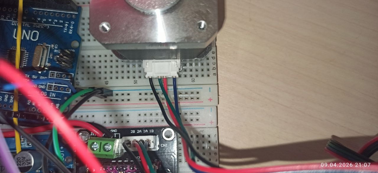

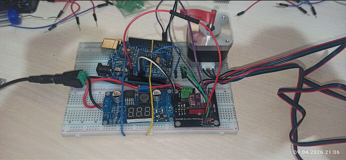

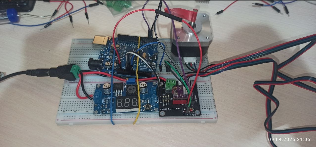

Господа, я его запустил.:partying_face:
Схема:
БП 12V - идёт в LM2596 и на модуль - адаптер.
LM2596 настроил на выход 5V и GND в плату ардуино.
Драйвер - DRV8825 (тот, изначальный, на котором я резистор крутил, чего делать нельзя и вообще он очень нежный и уже мёртв)
Модуль - адаптер:
DIR - D2
STEP - D3
S - GND
V - 5V ардуино
G - GND
Что я поменял: купил провода “медный кабель 18 awg силовой”. Залудил концы и пустил по ним 12 V.
Провод подключения двигателя - XH-2.54 PH 2.0: На стороне драйвера 2 средних провода поменял местами. (На стороне двигателя ничего не менял)
Ну и собственно всё. Скетч теста прилагаю.

Да, скорее всего где-о контакт был хреновый. Для 2А особо "толстый"кабель не нужен.
Ещё какой -то разъём подозрительно скособоченный на плате адаптера драйвера советую глянуть навсяк.случ.
