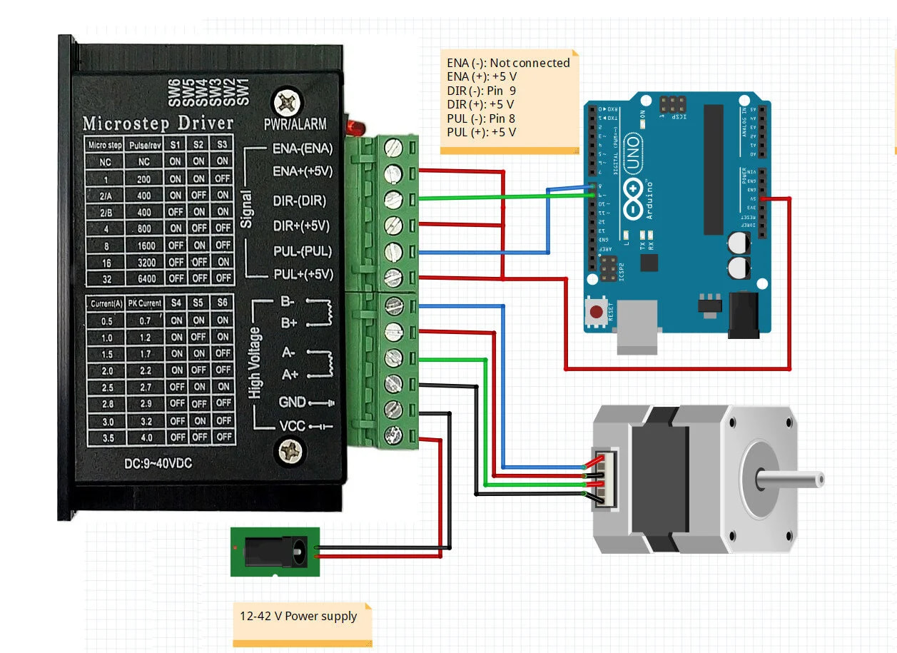

вы свою понижайку подключаете только к вашему драйверу (или модулю дополнения) для запитывания nema17
ардуино питаете от usb, питание на драйвер для его работы 5 вольт подаете от ардуино, согласно схеме…
публикуете новый код и схему если не работает…
так как мне кажется что вы крутили колесико на драйвере не отключая питание, возможно лучше поставить новый DRV8825, и дальше экспериментируете со своей схемой, что бы убедиться что как минимум так все работает)))
Это все потому, что у вас нет четкого понимая что происходит. Человек пишет, что свистит. В этом случае я бы сделал плавное увеличение частоты с которой пойдут импульсы. Я разбирал тут кучу старых принтерв и т.д. и поигрался с шаговиками. Не все они как Сивка-бурка. Некоторым нужна нагрузка, чтобы нормально крутиться. Как вариант проверки - если начал свистеть - слегка крутануть его и посмотреть в каку сторону больше сопротивление повороту. И потом сделать алгоритм с плавным увеличением частоты.

Пищит - это значит, что частота больше, чем 500гц. И тут как раз надо смотреть тактовую частоту, которая определяется скетяем.
Этот писк может быть от просадки по питанию - попытка стартануть - стоп - и так далее, по кругу.

Похоже 12В - маловато. Либо БП с защитой.
Напряжение: Обычно 3–4В, но рабочее напряжение (через драйвер) —12–24В.
