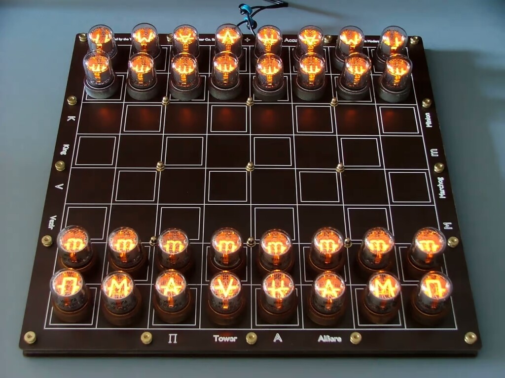

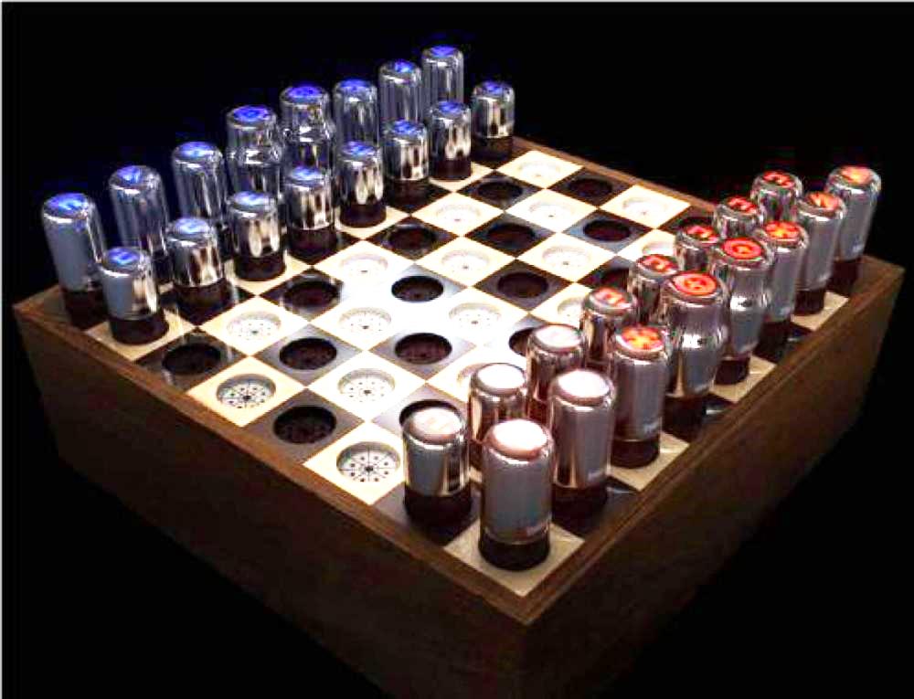

Я прочел и задумался. При любом коде стоит задача передать энергию фигурке, чтобы не требовалось в ней батарейки менять. Все-таки реально самый простой вариант - контакты на доске и фигурах. Остальное - это уже куча исследований по взаимным помехам при столь плотном расположении.
При наличии контактов - остальное - дело фантазии. Я бы таким путем пошел.

Классный пример. У меня правда доска из эпоксидки, надо придумать что то. А по определению фигур, вариант встроить резистор в фигуру и считывать его сопротивление?
