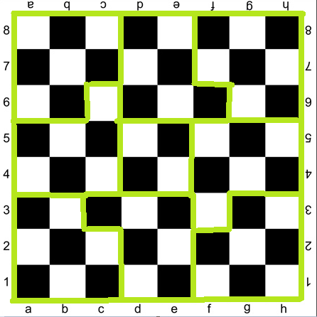

Согласен. Но можно разделить поле на группы по 4 клетки (антенны). В центре каждой группы ставить мультиплексор на 4 канала и один RFID считыватель. Тогда расстояние до антенн во всех ячейках будет одинаковое. Возрастает сложность системы, но задача определения фигуры решается. В этом случае будет использовано 16 считывателей.
Если же делать группу 3*3 минус одна ячейка, то в одной группе будет 8 клеток (антенн). Возможно в этом случае влияние длины проводника до антенны будет минимальное, тогда получится всего 4 группы по 8 клеток, 4 группы по 7 клеток и одна на 4 клетки. Всего 9 групп, т.е. 9 RFID считывателей.
Как вариант
