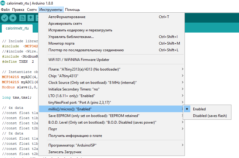

Мне лень смотреть сколько возможно ШИМ у 2313.) Но ведь ядром тебя никто не заставляет пользоваться. Ты можешь использовать Ардуино, но не использовать её функкции. В этом то вся и гибкость Ардуино.
Ты будешь смеяться. Но людям я, зачастую, отдаю .ino файл с тестом. И они фигеют от этого. А основной файл находится в .с или .сpp.
Ядром я наэываю программы поддержки МК в ИДЕ. В настройках платы есть отключение millis
Ну это кто как привык :wink:
Пофигу что в настройках. Просто не используй миллис в всё. Она не будет ключаться у тебя.)
Ну я бы не был так категоричен. В ядре нулевой таймер всегда настраивается по умолчению на генерацию millis не зависимо от использования. Здесь сделан прямой запрет этого действия.

Не. Не спрашиваю. Я наоборот напоминаю ТС, что 4 канала ШИМ можно использовать, если не используешь миллис. Иначе будут нормально работать только 2 канала таймера 1. Того который не нулевой, а настройках обзывается как Secondary.

Наглядный эксперимент

Скетч использует 84 байт (1%) памяти устройства. Всего доступно 8192 байт.
Глобальные переменные используют 0 байт (0%) динамической памяти, оставляя 1024 байт для локальных переменных. Максимум: 1024 байт.

Скетч использует 334 байт (4%) памяти устройства. Всего доступно 8192 байт.

Скетч использует 568 байт (6%) памяти устройства. Всего доступно 8192 байт.
Глобальные переменные используют 10 байт (0%) динамической памяти, оставляя 1014 байт для локальных переменных. Максимум: 1024 байт.

Скетч использует 86 байт (1%) памяти устройства. Всего доступно 8192 байт.
Но мысль то понятна, надеюсь?
