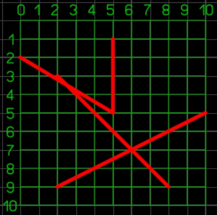

Я нашёл условие задачи.
Муравей оказался на берегу большой лужи. На поверхности лужи ветром надуло тростинки. Сможет ли муравей переправиться на другой берег по тростинкам.
Задача: задана лужа полем 10 на 10. Вершины каждой клетки пронумерованы в порядке возрастания слева направо и сверху вниз. Верхний левый угол имеет координаты (0,0). Составить программу, которая по введенным координата концов тростинок (координаты тростинок целые числа) отвечала на вопрос, можно ли с левой стороны попасть на правую сторону лужи и выводила один из возможных путей перехода с левой стороны на правую.
Входные данные: данные вводятся из файла, имя файла вводится с клавиатуры. Файл находится в текущем каталоге.
Структура файла: в первой строчке записано количество тростинок N. Во второй строчке координаты 1-ой тростинки, в третьей строчке - координаты 2-ой тростинки,…,N + 1 строчке находятся координаты концов N тростинки
Пример данных в файле:
4
0 2 5 5
2 3 8 9
2 9 10 5
5 5 5 1
Выходные данные: на экран выводится последовательность номеров тростинок, по которым можно переправиться с левой стороны на правую.
Примечание: в случае неумения работать с файлами, данные можно ввести с клавиатуры в соответствии с примером из условия задачи.

Б707, а что тебе не понравилось? Хорошая задача на связность графа. О чем я и ЕП тут уже исписались…
Задача даже слишком хороша для меня. Я даже примерно не знаю как ее решать, кроме тупого перебора пересечений атрецков Но это явно не вариант для олимпиады.

  1. добавляешь к отрезкам сторону исхода и сторону цели.
  2. за N**2 шагов определяешь все пересечения отрезков.
  3. начинаешь с отрезка исхода и помечаешь его “белым”.
  4. выбираешь помеченный “белым” отрезок.
  5. выбираешь непомеченный отрезок, пересекающийся с выбранным в п4, помечаешь его тоже “белым”.
  6. повторяешь с п5, пока есть непомеченные и пересекающиеся.
  7. помечаем “обработанным белым” отрезок из п4.
  8. повторяем с п4 пока есть “белые необработанные”.
  9. смотрим на целевой отрезок - если он белый - достижим иначе - нет.
в общем случае пп4…9 тоже займут O( N**2).

А что, тростинки должны только идеально концом на край лужи падать? :slight_smile:
Координаты одного конца тростинки вполне имеют право быть за пределами лужи. Обеих нет - это уже вряд ли можно назвать тростинкой на поверхности лужи, ну и такая тростинка в принципе никакой роли в решении не играет.
Я перечитал - поле 10х10 клеток, то координат вершин клеток по 11 …
