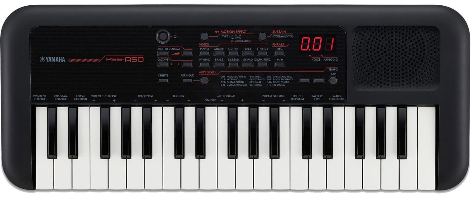

Кстати, по поводу задач: сегодня попалась на другом форуме задача (правда, не олимпиадная, а для начинающих, зато - реальная).
Есть кнопка без фиксации: первое нажатие - команда на включение, второе нажатие - команда на выключение. Есть устройство, к которому эта кнопка подключена (схема неизвестна, но общее количество кнопок более 20). Нужно сделать переходник, чтобы нажатие на кнопку (внешнюю - не ту, что в готовом устройстве) приводило к команде на включение, а отпускание - к команде на выключение (как для кнопки с фиксацией). Переделка устройства должна быть минимальна - максимум подпаяться к нескольким точкам. Ну и внешняя кнопка должна подсоединяться проводом заведомо длиннее 1 м (по сути это педаль).
Да, никаких ограничений на детали озвучено не было, так что устройство может быть и аналоговым.
Какое-то устройство Шрёдингера. :slight_smile: Более 20 это от 20 до бесконечности? Включение и выключение чего?
Это сделало мой вечер особенным…
И аналоговнетным тоже! Почему нет?
Если интересно, можно посчитать:
Нужно кнопку SYSTEIN заменить на внешнюю педаль.
дифференцируем сигнал с доп кнопки
Ну да, дифф-цепочка+выпрямитель+одновибратор - один из вариантов “центральной” части. Исполнительная, вероятно, оптрон.
Интересуют и другие варианты.
Очень неясно, как “устройство” отрабатывает дребезг. По первому фронту и потом задержка или наоборот. От этого и решение. Условие неполное.
