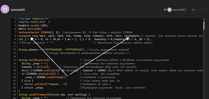

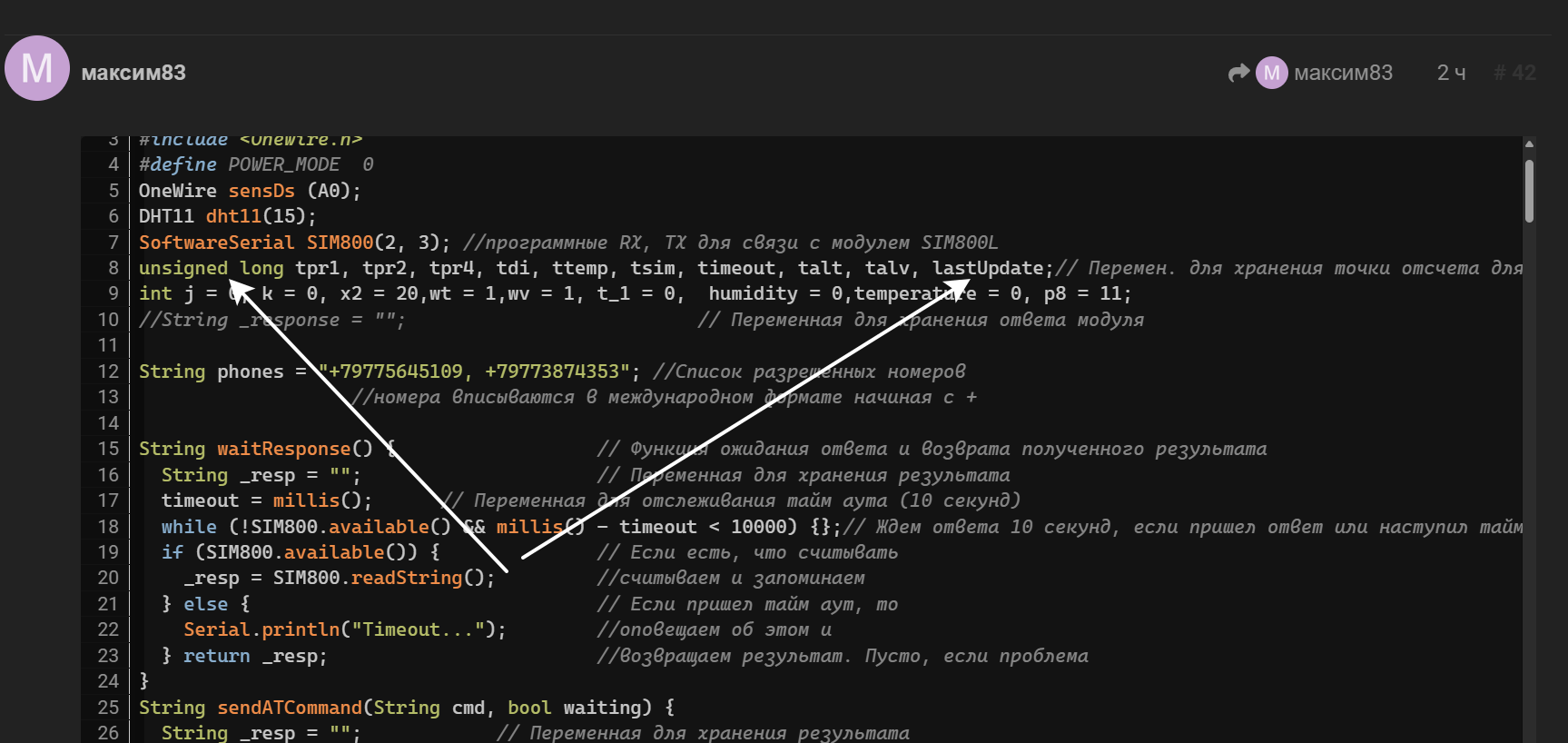

Там такие же типы:
long lastUpdate = millis();                     // Время последнего обновления
long updatePeriod = 60000;
