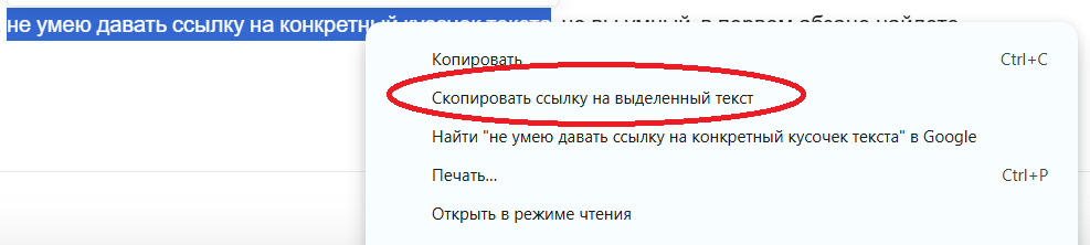

//к сожалению, не умею давать ссылку на конкретный кусочек текста, но вы умный, в первом абзаце найдете.
А кто соскальзывает? Человек борется за чистоту профессии!
Он санитар леса! :joy:
Какой браузер? Если Хром, то он сам предлагает создать такую ссылку, если навести на выделенный текст и нажать правую кнопку мыша:
Например, Н. В. Гоголь. Мертвые души. Текст произведения. Том первый. Глава первая
