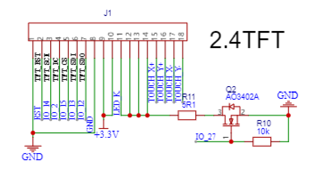

Написать скеч для Arduino IDE, Использую ESP 32 S3 N16R8 и Модуль 2.8 TFT сенсорного дисплея TJCTM24028-SPI с резистивным тачем , тач XPT 2046, Драйвер: ILI9341, Разрешение: 320x240, Интерфейс: SPI
Нужен скеч с использованием библиотеки LVGL это может быть небольшой произвольный пример, несколько кнопок , слайдер, несколько вкладок и тд.
Важно что бы была схема подключения(соединения) модулей. Пробовал то, что нашел в интернете - не работает, нет картинки.
Данная связка с Adafruit_ILI9341 работает , то есть дисплей(и тач) и ESP рабочие.

тут качни, не благодари и тут под 2.8
PS по первой ссылке как раз всё в основном под LVGL на твоём дисплее и таче, а по второй уже больше под TFT_eSPI

Благодарю. Но есть нюанс по вашим ссылкам нет инфы как подключен дисплей к ESP. И дело в том на самой ESP есть ( и будет) другая основная программа для работы устройства . Полагаю что esp32 dowdq6 используемая в модуле имеет на борту 4мб а это очень мало…

как это нет, не может быть, обычно для дисплеев LVGL вся информация присутствовала…полез посмотрел…все там есть, по папочкам разложено…
Раздел 5 - схема и на ней…о чудо )))

TFT_eSPI, во первых там можно скорость гнать до максимума, во вторых я её немного знаю, но дисплеев в 43 версии не было, добавлял сам, тач не добавил, не нашёл откуда содрать, были емкостные и кода на них нет
если по второй ссылке, то примеры там уже под TFT_eSPI (но дисплей и тач в библиотеке есть)
