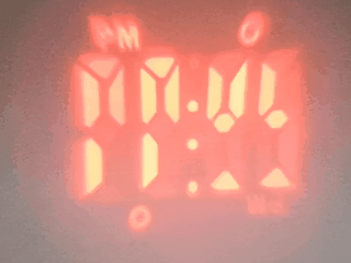

перепаял обратно на контроллер, подключил к Nano, залил такой скетч
#include <HT1621.h>
#define LCD_CS_PIN 13
#define LCD_WR_PIN 12
#define LCD_DATA_PIN 8
// #define HT1621_DEBUG
HT1621 lcd;
  lcd.begin(LCD_CS_PIN, LCD_WR_PIN, LCD_DATA_PIN);
  lcd.clear();
void loop(){
  lcd.print("1111");
  lcd.clear();
  lcd.print("2222");
  lcd.clear();
  lcd.print("3333");
  lcd.clear();
  lcd.print("4444");
  lcd.clear();
  lcd.print("5555");
  lcd.clear();
  lcd.print("0000");
результат? вроде работает, но понятное дело всё криво…

выведи не по 4 а по 5 цифирок.
я вместо
lcd.print(“8888”);
написал
lcd.print((long)8888);
теперь я вижу подобие цифр во всех разрядах
Спойлер
VID_20230603_154501
остановимся на такой записи или попробовать 5 цифр под кавычки?

p.s. из неприятного, по мимо кракозябров, идут какие то паразитные засветки, без контроллера, на прямую от ардуино с кодом Командира всё в разы чётче!

после переноса и компиляции твоего кода вижу засветку всех сегментов
А если 0x00 везде ?
Если обведенное верно, то надо два шрифта…
Командир! У меня гости, Шаббат, самогон и все эти вещию :wink: Ты уж дальше сам - как нить.
1… нужно update() поменять. так как цифры у нас не на местах 0,2,4,6,8, 10 а на 0, 2, 5, 7, если я правильно помню “наскальную живопись”
2. ну и дешифратор символа в битмаску у нас несколько иной. так как ком элкектроды не одинаковы на всех знакоместах. Его нужно внимательно переделать.
тёмный экран, ничего не светится
Так и должно быть !
