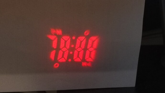

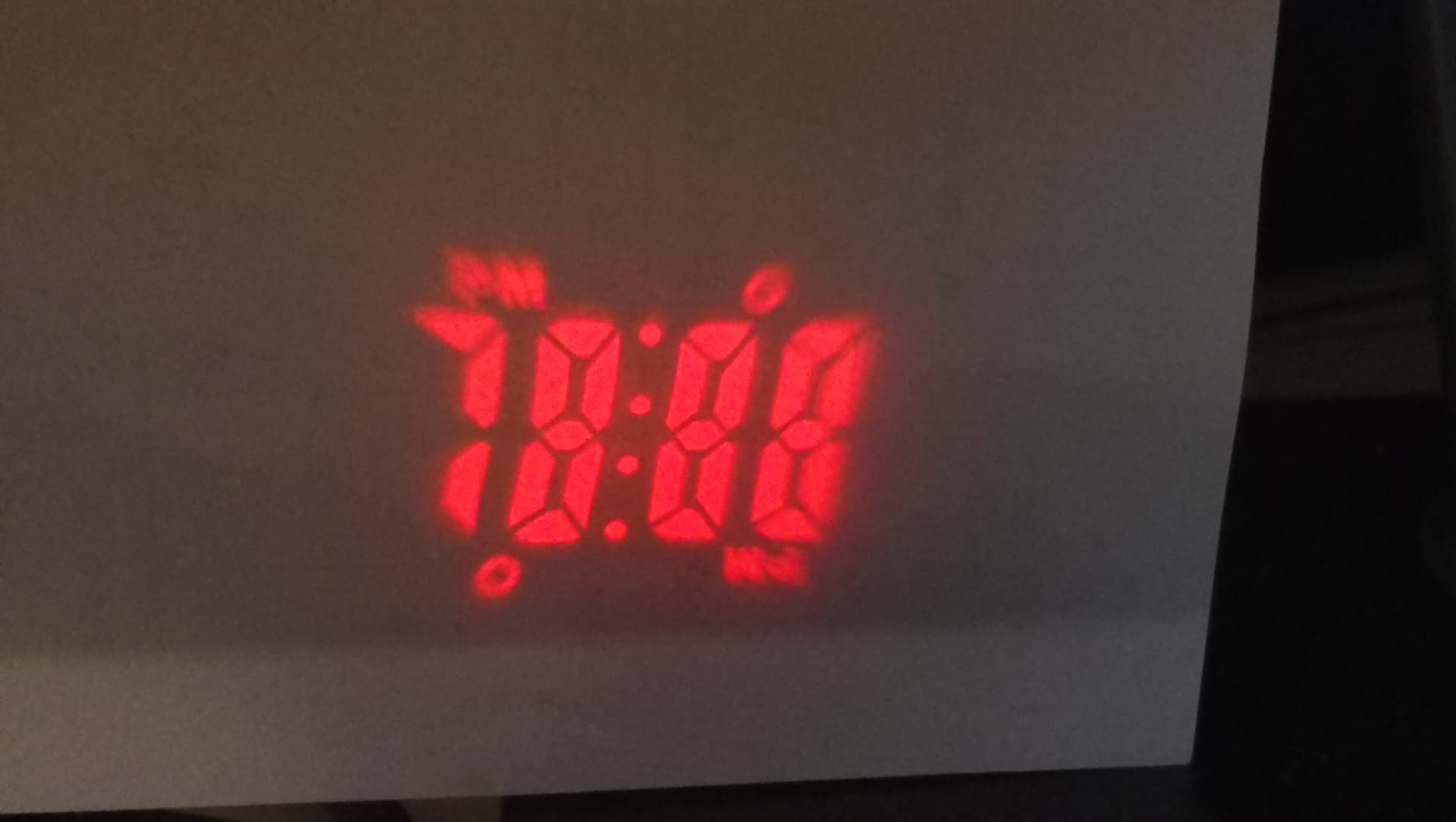

есть изменения!

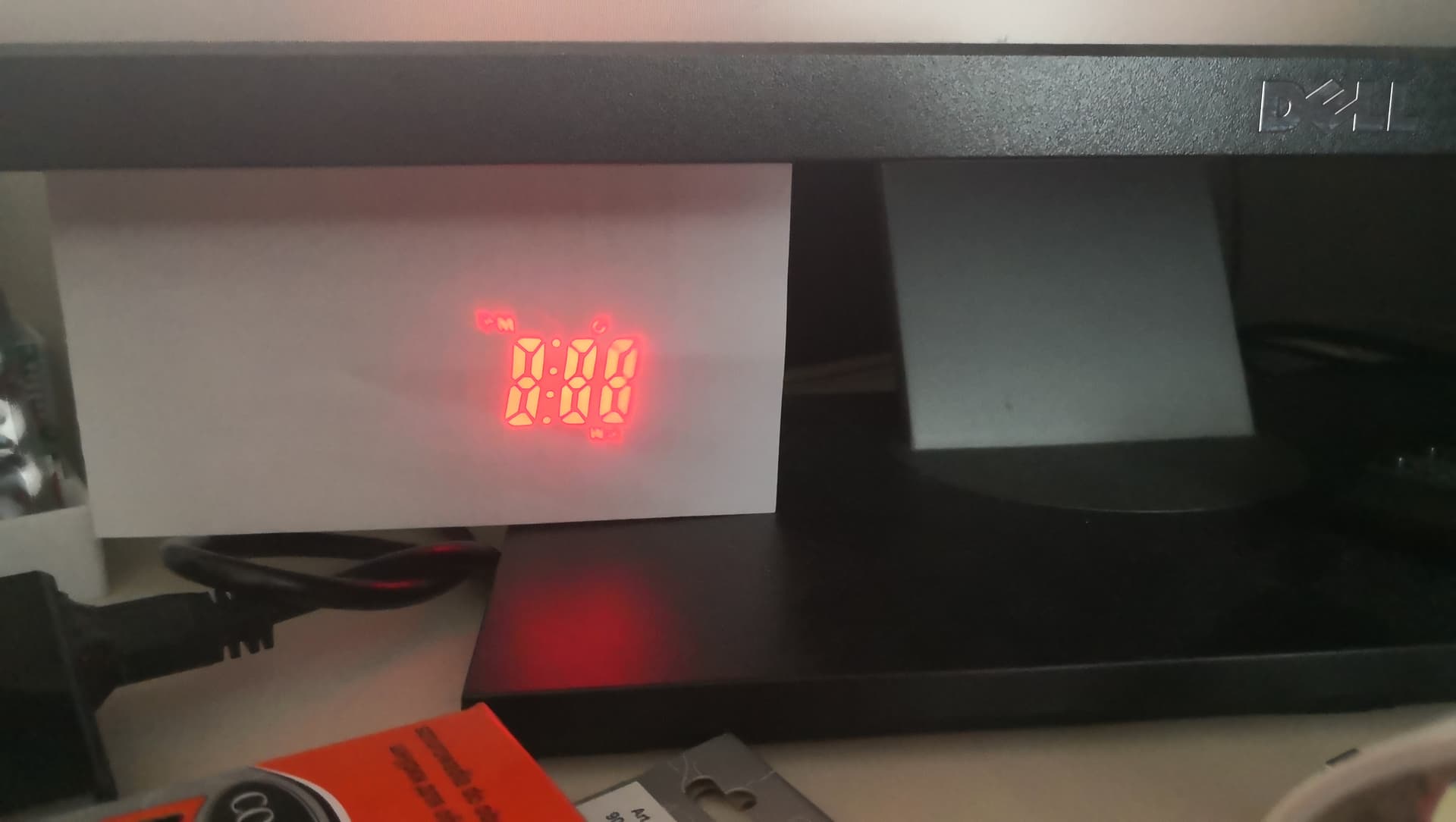

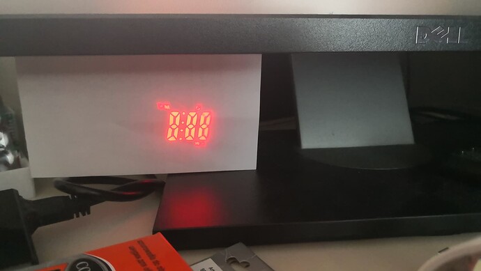

вот они… у меня иногда не с первого раза заливается скетч, поддупливает СР340
но это всё ещё один и тот же СОМ0
вот когда поменяется то же самое ещё и справа в первом знаке, тогда это будет результат!
PORTB = B001111;
PORTD = B00000011;
delayMicroseconds(500);
PORTB = B001111;
PORTD = B00000011;
PORTB = B001111;
PORTD = B00000011;
PORTB = B010000;
PORTD = B11111100;
PORTB = B010000;
PORTD = B11111100;
PORTB = B010000;
PORTD = B11111100;
Видимо там реально не по строкам-знакоместам, а по китайски - иероглифами
огонь!
Ок с напряжениями мутить не придется.
Буду переваривать …
А для чего нижний правый значок ? Я даже не разгляжу что там …
это “рм”, он нафиг не нужен, просто погасить
PM сверху левый, а снизу правый ?
Или что нужно кроме цифр ?
по факту нужны только цифры и две центральных точки… Но с другой стороны можно предусмотреть возможность вывода температуры, а это разделительная нижняя точка и знак градуса после третьей цифры сверху.

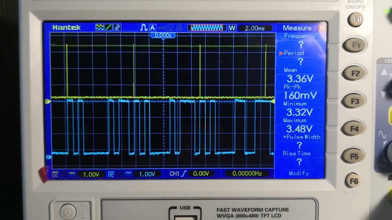

я на вскидку прицепился к SPI, загрузил в ардуину библиотеку HT1621 и её простейший скетч, и да, на шинах С и S есть жизнь… сам дисплей не цеплял, так как уважаемый Командир уже раскусил эту загадку :slight_smile:
С последовательным интерфейсом лучше осциллограммы относительно GND
Не понимаю как лучше это показать, но просто сделать захват какой то части, вроде не дело…
Вот видео, желтый - CS, голубой - Data
после нажатия кнопки, данные с основной платы начинают идти по SPI на ту к которой должен цепляться дисплей
https://youtu.be/45SlZb9gAFU
A WR и Data ?
Data перед тобой, голубая… на WR как то тихо…
там ведь три провода CS, Data, WR
На SPI не похоже совсем
я не разбираюсь в этом, но ведь библиотека HT1621 именно по SPI работает, и подключение ардуины к этой плате даёт какое то шевеление на выводах самого дисплея…
Мастер в Мастер не надо гонять !
Скорее всего основная плата Мастер SPI сам дисплей Ведомый.
видимо так и есть…

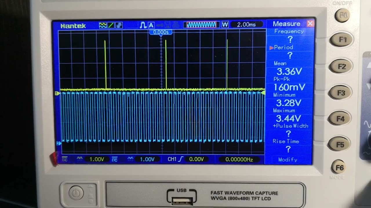

я наврал, на WR тоже есть жизнь… плохой контакт был, сейчас видео будет
вот
И что тут где и с чем ?
