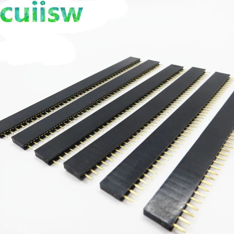

Используй разъем, если речь о Ардуино…
Поясните, пожалуйста, о каком разъеме идет речь? Как он выглядит и как называется?
Дай ему ссылку на покупку, не дойдет жешь…
То, что на картинке, называется “гребенка”, правильно? И это она входит в комплект с Nano?
Мне ее целиком впаять (напомню, реально используются только 4 пина) или разрезать гребенку по пластику и впаять только пины, нужные для работы/фиксации?
Если впаивать целиком, то, наверное, лучше откусить неиспользуемые для работы/фиксации ноги?
Нет, не правильно. Нет, не входит.
У вас вопрос в экономии или …?
Это её ответная часть.
Обычно с нано в комплект только гребенка входит.
Как удобно, можно и разрезать (не советую «кусать» бокорезами, лучше три движения с каждой стороны надфилем типа «треугольник» и она сама разломится).
Лучше оставлять по больше, для фиксации в ответной части.
На сцылку:
https://aliexpress.ru/item/4000163357012.html
Там доска на 40 пинов. Зачем ее целиком? Отрезаете, сколько нужно, и используете. Если поискать, то можно найти более короткие
Он про гребенку в комплекте с Ардуино, как я понял. На ответку выше ссылку дал.

Ну вот я могу в ардуину впаять гребенку, и гребенкины ноги впаять в… эээ… другую плату, в которую впаиваются и другие детали, например, светодиоды. Теперь я понимаю, что так неправильно, а надо в “другую” плату впаять вот эту ответную часть, и в нее уже вставлять гребенку - но не понимаю, ЗАЧЕМ это делать :slight_smile:
Не-не-не, я в своем уме :slight_smile: Отдельное устройство, которое 99.9% времени живет обесточенным.
Я ни разу не разбирал серийные изделия. Радиоэлектроника не является моей профессией, и паяльником я заинтересовался с месяц назад.
Походил по этому форуму, поискал фото собранных устройств. На первых же двух найденных, как я понимаю, ответная часть гребенки не установлена, а ардуина либо впаяна в “другую” плату, либо приклеена к ней?
Ответьте себе на вопрос: что будете делать, когда включите спаяное устройство и оно не заработает.
Просто для экономии своего же времени. Если ардуина (по какой-то причине) выйдет из строя (при наладке прибора, или просто из пальца статику схватит) - просто вынешь старую ардуину и вставишь новую.
Если все запаяешь, то при замене нужно много времени и, как минимум, иметь неплохой навык пайки + оловоотсос.
