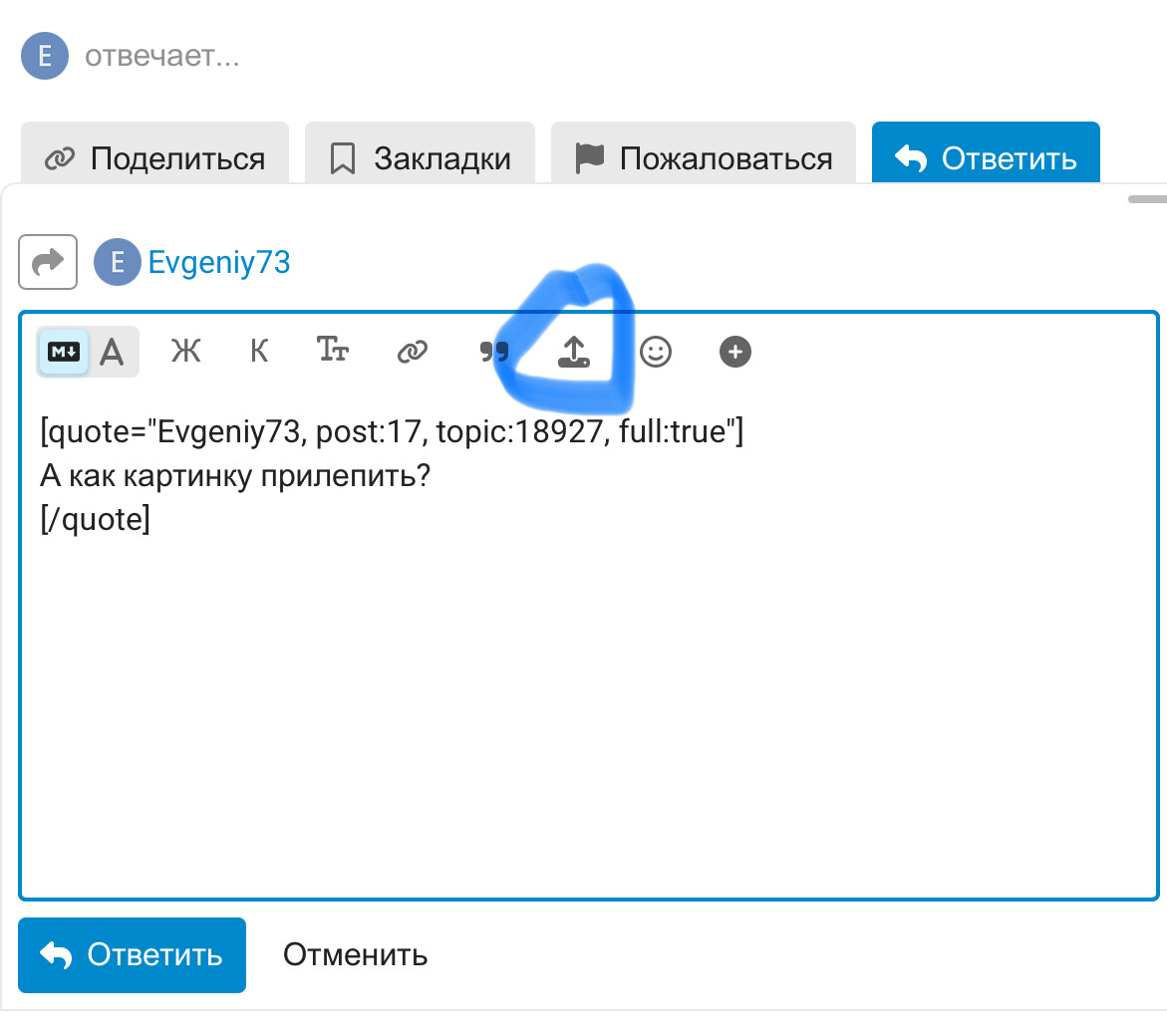

А как картинку прилепить?
У меня 4 твердотелки стоит на каждый орган
Я схему накалякал, а как на форум ее прилепить не знаю.
Подскажите
