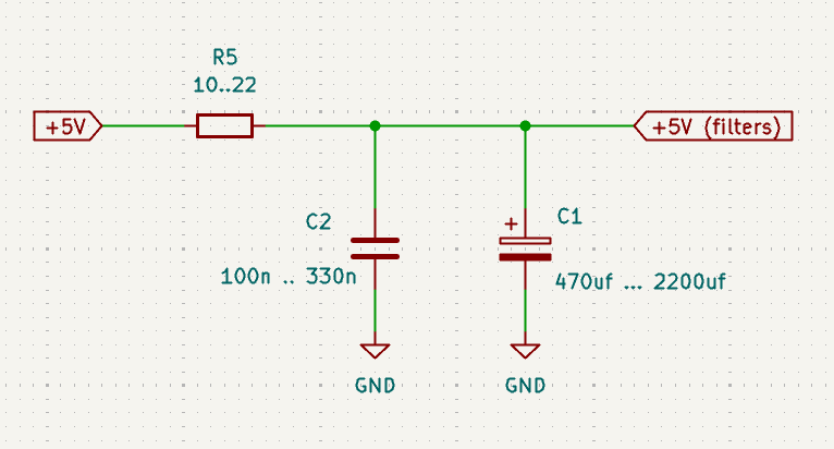

Слетает программа с платы
Смотри мой пост выше (#726).
С этим я понял. Что мне с моим R5 делать? Выкинуть?
Чудак-человек. Ему твердят, что нужен, а он сомневается ))
:slight_smile:
Ну вы тёмные!!! Он про свой R5 спрашивает, а не про ваш.
ТС, свой выбрасывайте, а рекомендованный по иной схеме R5 ставьте.
…на всякий случай - он про схему из 705 поста уточняет, а не 726 :slight_smile:
Зачем задавать вопросы, если не читаешь ответы?
см пост №709
Так я ваши R5 и C1 (и даже C2, он тоже нужен) нарисовал. Не свои, а ваши.
Я понимаю что в терминологии проблема у тебя, но не на столько же?!…
Вот теперь понятно. Старый R5 убираю, в цепь +5V ставлю.
Теперь-то понятно, но до этого сумбурно было. С2 какой ёмкости вешать?
Последнюю схему не я рисовал, от того и не пойму про R5.
Ты издеваешься? Там же указано…
А он НИКОГДА с первого раза не понимает.
Да чего вы все нервные такие? Да может это схема пример, а мне не так надо. Я хренею, 5 слов возмущения написать не лень, а емкость 300нф сложно.
Что же вы нервы то свои не бережёте.
Все бользьни от нервов, только тр…. р от любви. Берегите себя братцы.
:shaved_ice: :cupcake: вот вам сладенького на десерт

Не хочу сглазить, но вроде работает.
Последней каплей стала процедура по снижению частоты на шине I2C.
Пока работает. Я этот монитор таскал и наружу и внутрь, и клал в кучу высоковольтных проводов.
Ни разу пока не завис.
Конечно все что было ранее сделано с вашей помощью, это обязательные меры, но вишенкой на торте было критическое снижение частоты шины.
