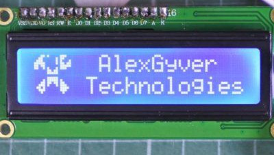

доброе время суток , потерял ссылку на полезное устррйство,которое хотел сделать ,
речь идёт о портативном снифере последовательного порта на ардуино с собственным дисплеем ,очень полезная штука для ремонта всего,где есть загрузчик ,автомагнитолы или тв тюнеры ,например,и работает без комрютера с собственным дисплеем, может кто знает где искать? или как точно называлось?там была сразу и прошивка, спасибо за внимание

видел чисто на ардуино , быстро,просто, 3 конца и батарейка без компа, сервера, wifi , блутуса, и прочих помощей

Это у Гайвера вроде девайс есть. Там экран большой графический. Что-то вроде " Мобильный терминал".
тут? нет
Не, нету у него. Видимо я ошибся.
Вот другие:
Давно есть мысли что-то подобное собрать. Только дисплейчик надо TFT побольше и поприличнее и контроллер с несколькими УАРтами и памятью под буфер. И с блютусом и вай-фай.
Ну и конвертеры уровня на входы/выходы, чтобы можно было подключать к любым девайсам на 1.8/3.3/5в
http://avrproject.ru/publ/miniterminal_v_3_0/1-1-0-172
Тут поболее экран. И отправлять можно, не только принимать.
да, это уже ближе
Дальше, наверно, уже планшет с Андроидом. Вроде он умеет через усб компорт делать.
