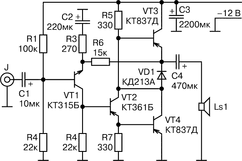

Вот схемка. Пообсуждаем?
Снизить напряжение до 9В. :slightly_smiling_face:
Типа чтоб от кроны запитать?))
Одна из первых схем из интернета что нашел . Первое, что бросилось в глаза - нужно поменять полярность С1 и С3. Вот такие они “схемы из интернета”…
С1 да, но С3 правильно вроде. Верхний провод 0 вольт, нижний минус 12 вольт.
VT1 и VT2 эмиттерные повторители… Блин! Чёрт ногу сломит! Хз)
Не верь написанному) Питание минус 12В.
Разбить R1 надвое и из серединки конденсатор на землю.
Вот и ответ: почему скетчи из и-нета не работают.

PS. Насчет С3 - это спорный вопрос, а вот диод, мне кажется, стоит не совсем там, где ему место.

Стрёмный или нет, но обратная связь по всему тракту через R6 есть) Схема в принципе трудно читается. Не по-человечьи нарисована.
