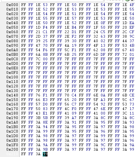

Скетч работает, но пока информацию смотрел только через Advanced Serial Port Monitor. Числа менялись в зависимости от расстояния по датчику. Ручками байты в числа не стал переводить. Скрин как пример работы (заголовком пока сделал, как и говорил два байта по FF). Датчик двигал.
Проблема была для меня лично, что примеры, что есть в инете, они по ходу были по старой библиотеке. Но в файлике Adafruit_ADS1X15.h нашел, что поменять в скетче. Надо потом проверить только будет ли нормально именно числа меняться.

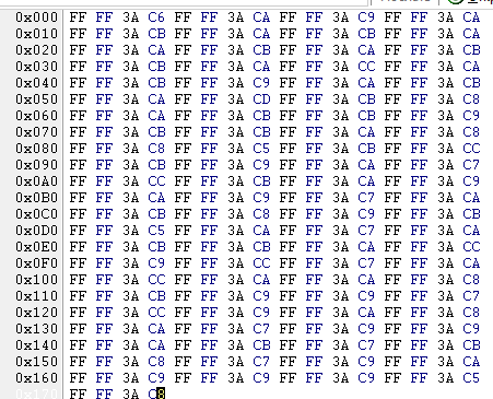

Второй скрин это датчик неподвижен. Шумы есть, но датчик просто лежит и поверхность не пойми какая)
датчик нагружен на 100 Ом?
Скорость-то какая?
Для вас первой задачей должно стать надежно получить от датчика хотя бы 100 отсчетов в секунду.
Пока нет
Здесь было сделано 100 мсек задержка, просто для скрина. Запускал с 1 мсек, тоже нормально шло, но пока нет хорошей записи не пробую максимум. Без задержки не запускал вообще пока что, да и не нужно, т.к. этот ацп дает все равно только 860 sps по пределу
