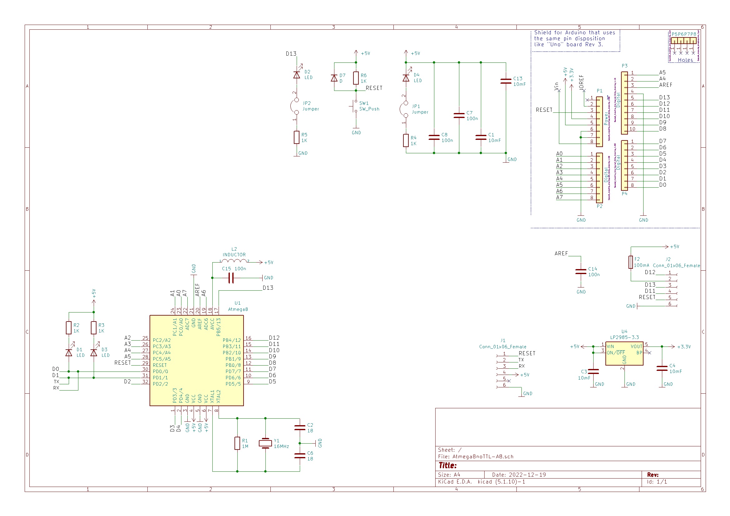

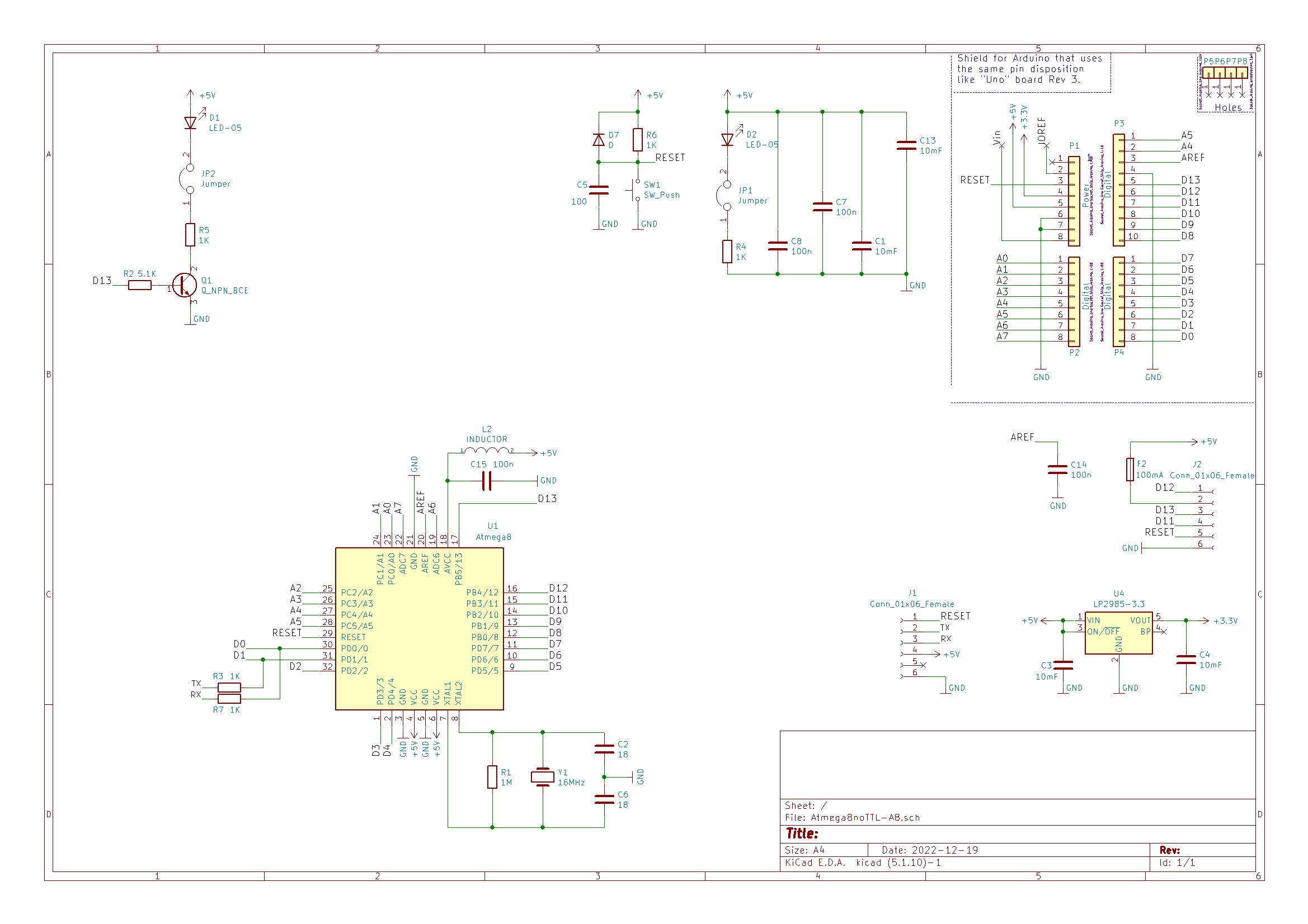

Кстати, озадачился я пробником для витой пары Ethernet - проводов 8, в Atmega328 - 8 аналоговых портов, выкинул стабилизаторы и TTL-конвертор как мне советовали :person_shrugging:.

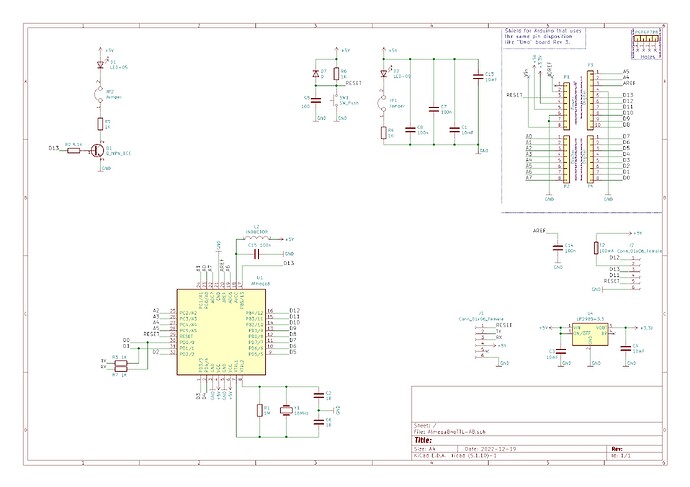

Сделал я новую версию платы.
Надеюсь хейтерам понравится :wink: :slightly_smiling_face:

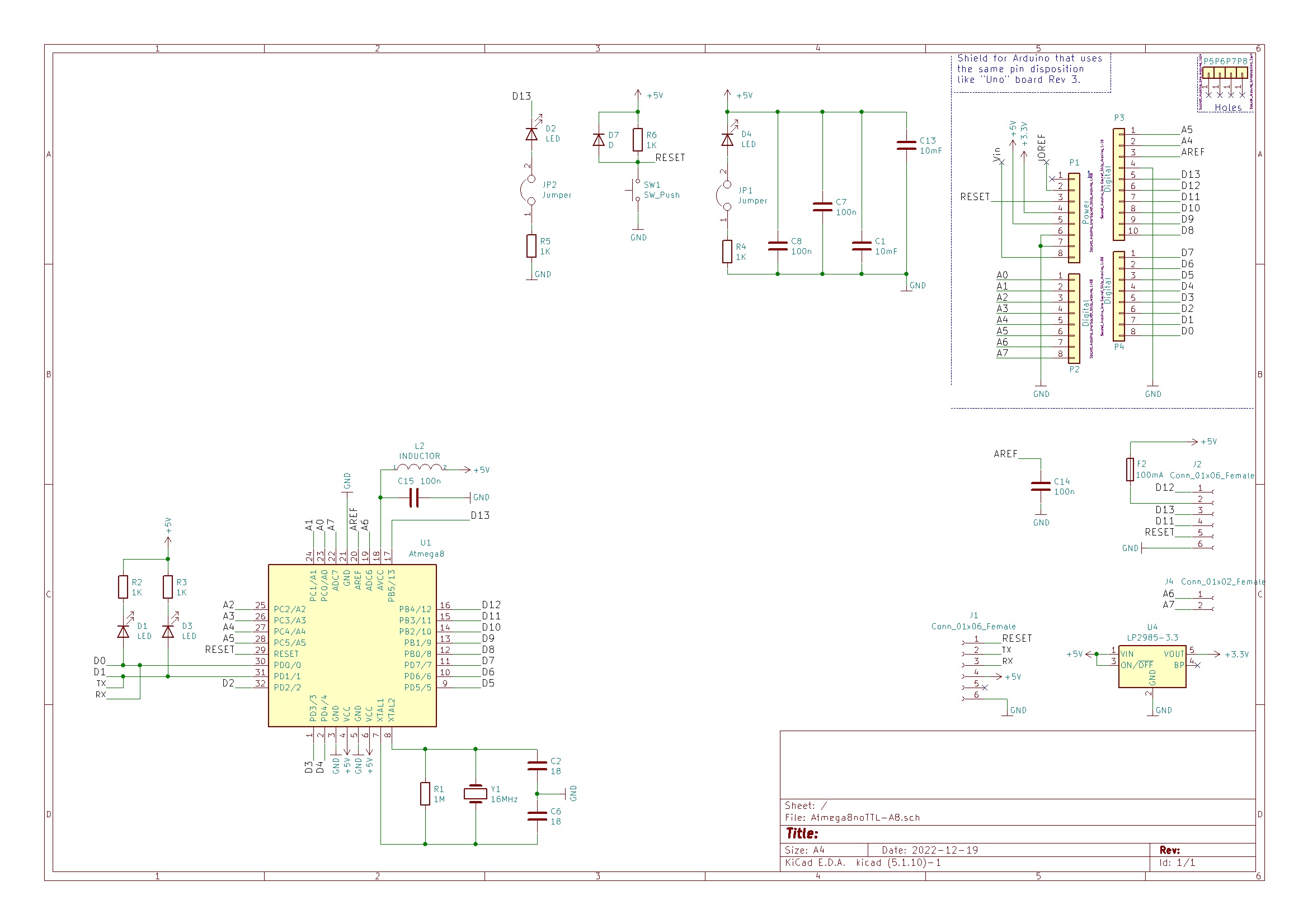

где кондеры по входу и выходу на U4?
Хороший вопрос :+1: и своевременный.
И светодиоды вверх ногами.
это уже что то патологическое :rofl:
)) И о резисторах на ТХ/RX я уже говорил… Ну вот не хватает пинов у меня, решил задействовать RX. Помигать светодиодом даже. А там сидит USB-TTL… И кто кого пересилит?
:pray: каюсь шаблончик старый взял.

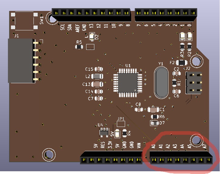

Если я правильно понял
Да. И диоды на TX/RX не помешают. А C5 обычно не ставится. Но с таким номиналом он просто до одного места.
Светодиоды с TX/RX я перенес на TTL-конвертор.
C5 и тут можно не ставить :slightly_smiling_face:. Уменьшил до 22 пик.
С5 для чего? Особенно 22.
Я от дребезга надеюсь защититься.

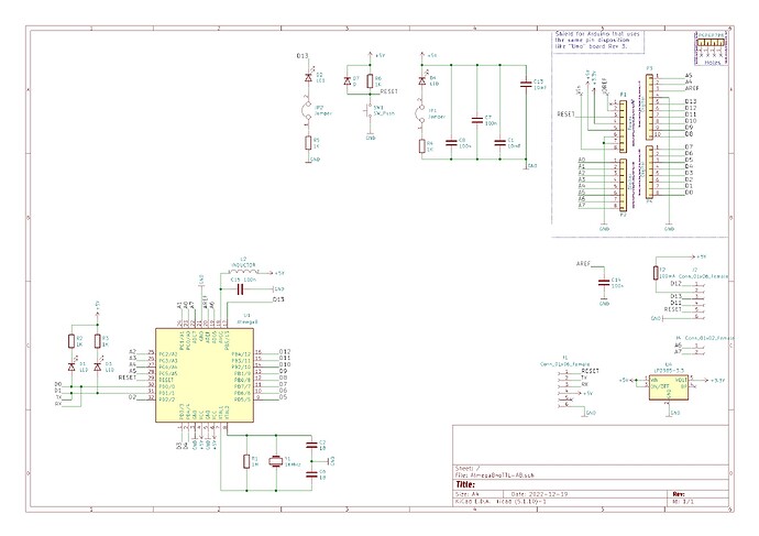

вот фрагмент
Вот схема полностью
“Я от дребезга надеюсь защититься.”
нет
не для того тут кондер, а в интернете много что валяется.
ОК, пусть стоит. Не мешает.)

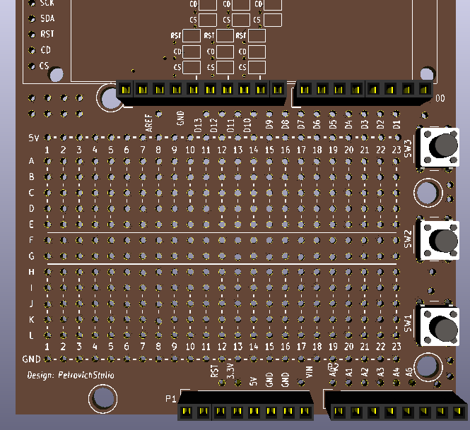

Только не ругайте меня сильно :pray: Решил я в очередной раз извратиться.
Попался мне дисплей 19264-05, понравился мне он тем, что небольшой, много точек и по длине ложится в плату Arduino Uno.
Захотел я сделать шилд для Arduino Uno с дисплеем.
Дисплей собираюсь расположить как бы над Arduino-й (в экран не влезло :person_shrugging:)
Внизу - макетка.

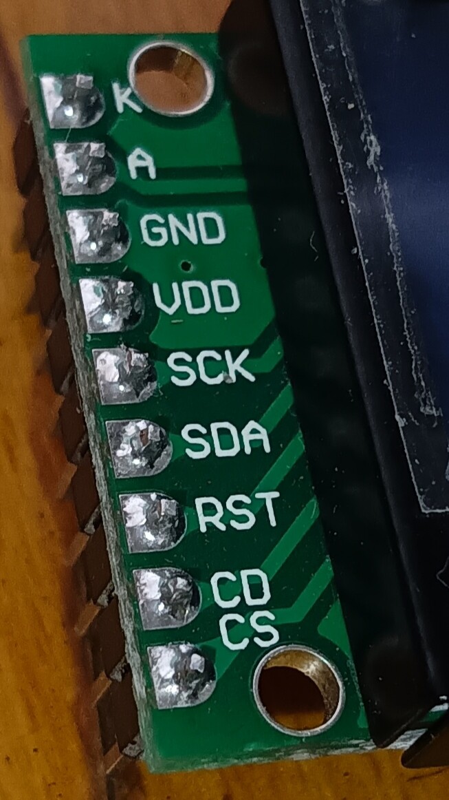

Вот контакты дисплея:
Непредопределенными я увидел 3-пина CD, CS и RST что бы их пристроить и иметь возможность выбирать куда подключить сигналы я сделал перемычки (под дисплеем) на контакты с 8-го по 13. Контакты можно подключить на три из шести выводов (на всякий случай).
Вот как-то так :person_shrugging:
