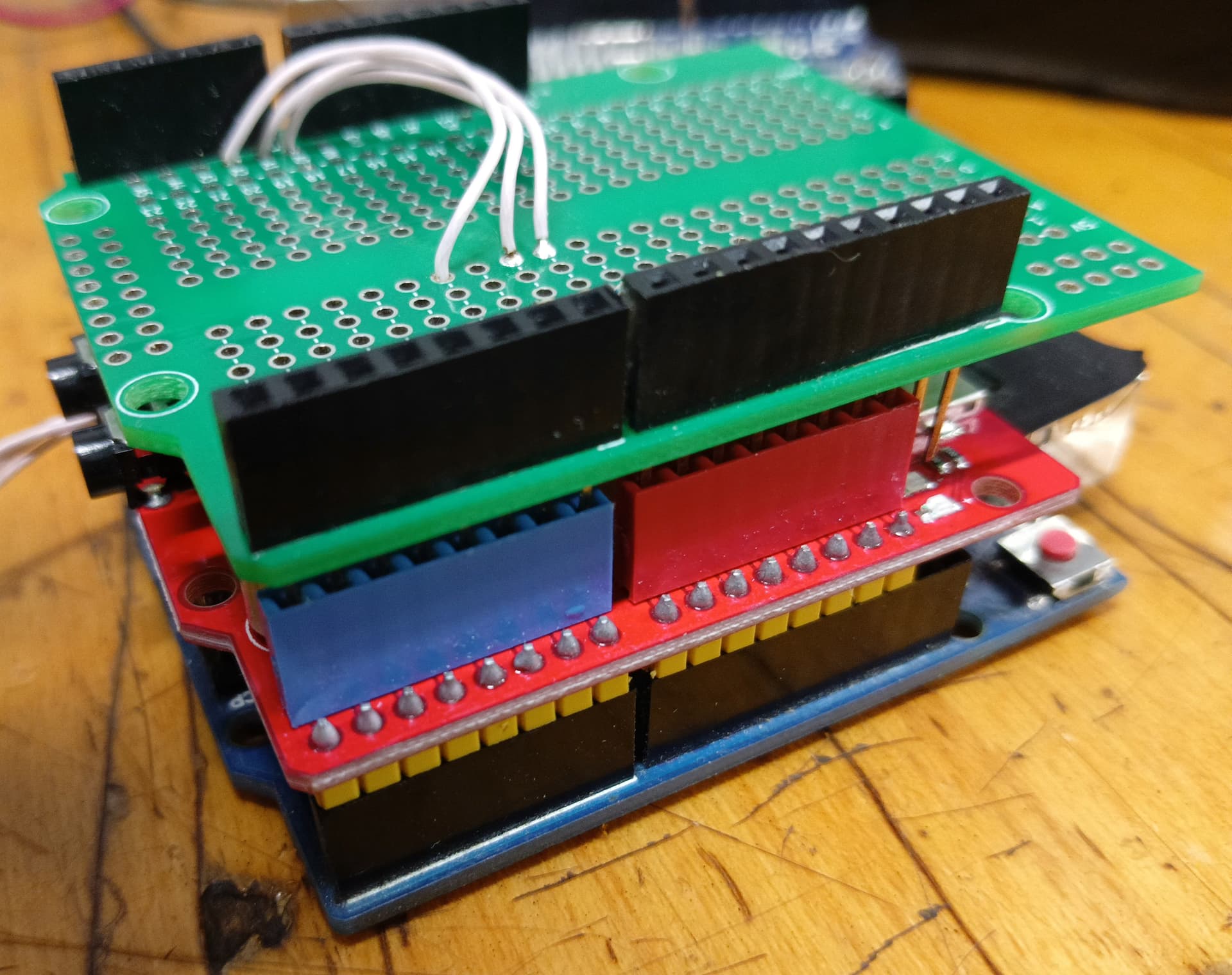

Собираюсь сделать плату Arduino Uno - интересно Ваше мнение по схемотехнике
А кстати, если такое на Uno с шилдами делать. Если считать Uno с шилдом один Юнит - можно Юниты изолирующими прокладками проложить с отверстиями, собрать в бутерброд, хоть 50 см. На юниты разъемы поставить и потом все соединить :thinking:.

IMHO гораздо удобнее (а также дешевле и универсальнее): Arduino Nano + набор стандартных макеток размером от 4х6 до 18х12 см.

На мой взгляд, что макетка + Arduino Nano, что Arduino Uno + макетка - решения эквивалентные, решается только “кто будет сверху” :slightly_smiling_face:
На Arduino Nano на макетке второй этаж уже не поставишь, или я не прав?

Uno (справа) заменить на самодельную макетку с камнем. На китайском заводе, что Uno, что макетка 100 х 100 мм - стоит одинаково.
Еше один вариант обсуждаем. Сделать вместо Uno макетку 100 х 100 мм (например)
или несколько макеток под разные камни.
Первое из решений дешевле и допускает макетки любых размеров, а второе - дороже, и типоразмера всего два.

:+1: Да, я это то-же заметил. BluePill он по ценнику дешевле Uno, по возможностям гораздо лучше Uno. Я думаю, что по макетированию у BluePill немного похуже - пинов у камня побольше, а макетка поменьше. Когда для проекта на BluePill одной макетки достаточно - все хорошо.
Если нужно две (или больше макеток) у же не всегда удобно - многоэтажные макетки на Uno делать проще.
На мой взгляд, для BluePill напрашивается макетка подобная Uno со всеми пинами, но пошире и что бы сверху можно было следующие этажи поставить.
