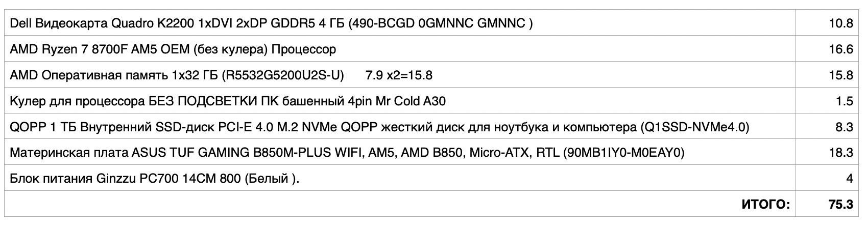

Собираю комп для СолидВерка, платоразводки и тп. Быстрого захотелось.
Почитал рекомендации, посмотрел готовые системные блоки - 100-200 и далее тыс. руб. Понятно, что по частям будет дешевле. Набрал вот такое в Озоне:
Dell Видеокарта Quadro K2200 1xDVI 2xDP GDDR5 4 ГБ (490-BCGD 0GMNNC GMNNC )
AMD Ryzen 7 8700F AM5 OEM (без кулера) Процессор
AMD Оперативная память 1x32 ГБ (R5532G5200U2S-U) х2
Кулер для процессора БЕЗ ПОДСВЕТКИ ПК башенный 4pin Mr Cold A30
QOPP 1 ТБ Внутренний SSD-диск PCI-E 4.0 M.2 NVMe QOPP жесткий диск для ноутбука и компьютера (Q1SSD-NVMe4.0)
Материнская плата ASUS TUF GAMING B850M-PLUS WIFI, AM5, AMD B850, Micro-ATX, RTL (90MB1IY0-M0EAY0)
Блок питания Ginzzu PC700 14CM 800 (Белый ).
Корпус только еще не выбрал, посмотрю как оно выглядит в сборе и куплю корпус в ДНС, они там не дороже Озона вроде.
Цены получились такие:
Параметры вкратце: Видеокарта - проф., для Солидверка рекомендованная, 4Гб; Проц 4/5ГГц, Озу 64Гб, SSD 1Тб, Мать с 2х портовым доступом к ОЗУ (параллельно к банкам по 32Гб).
Может будет любопытно это обсудить.

Для Солидверка потоки не так важны, главное частота процессора и видеокарта про, так говорят.
Прикинул по ценам: этот вар (для 64Гб ОЗУ=17.6т.руп) дешевле на 33т.руп и тормознее (умозрительно) раза в 3, что наверняка приемлемо.

Если просмотреть на правую графу таблицы, то видно (если не принимать в расчет кулер и БП), что “проседает” система хранения. Кстати, в тексте фигурирует “жесткий диск”, для которого не приведено спецификации. Если он просто не указан, то 1TB SSВ + 4-8TB HDD можно считать сбалансированным, а если HDD нет, я бы увеличил объем SSD хотя бы до 2TB.
Ну и в меньшей степени по видеокарте: вероятно, 8GB было бы более сбалансированным решением.
ааа это из описания с Озона, копировал не глядя )) на самом деле НДД не планируется.
Для работы и 512Гб должно хватать, хапнул с запасом 1Тб.
Если видео не грузить то с головой для рабочих задач ИМХО. Хотя.. может и видео поредактировать захочется )) на обычных компах это дюже тоскливое занятие, а тут наверное быстро будет.
если не 8К то приемлемо )))

По рекомендациям для проф.(неигровых) задач типа Солидверка надо Quadro. Написано влехкую тянут 4штуки 4К монитора (может 2шт подключу).
Поэтому такой выбор, хз, сравнить бы рядом поставить, но такой возможности пока )) нет.
