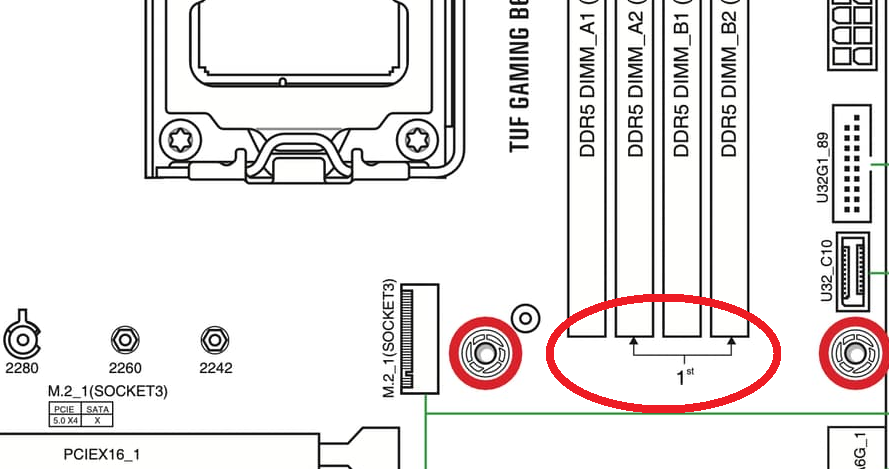

Купил за 300руп, правда ещё переходник DVI-HDMI 200руп отдал. Ну да ладно. Видео НЕТ.
Горит втрой сверху QLED жолтый - DRAM.
Раму вытащил-вставил по-одному один модуль, потом другой - горит.
Вытащил все - горит. В другой слот и тп горит полюбому. Без видюхи тоже она горела.
Память DDR5, все вроде по-феншую.
Пока в этом месте…
Переходники - зло ))
Вот этот DRAM и горит цукка
у тебя же 4 слота под память, вставь оба в одного цвета, в серый
Сделаю:
  1. сброшу Clear CMOS header
  2. посымаю всё: видеокарту, ССД.
  3. Проц снять-поставить?..
  4. БИОС перешить (вроде можно кнопкой и флешкой)
  5. Колеса попинать
Зачем два? пусть с одним заработает, может один или гнездо глючное.
Там кстати странно они ставятся: сначала в А2, или А2 В2, или все четыре.
Пробовал один в А2, один в А1.
да, попробую один в А3 А4 может ряд глючный
в этой матери с памятью всё не как у людей
