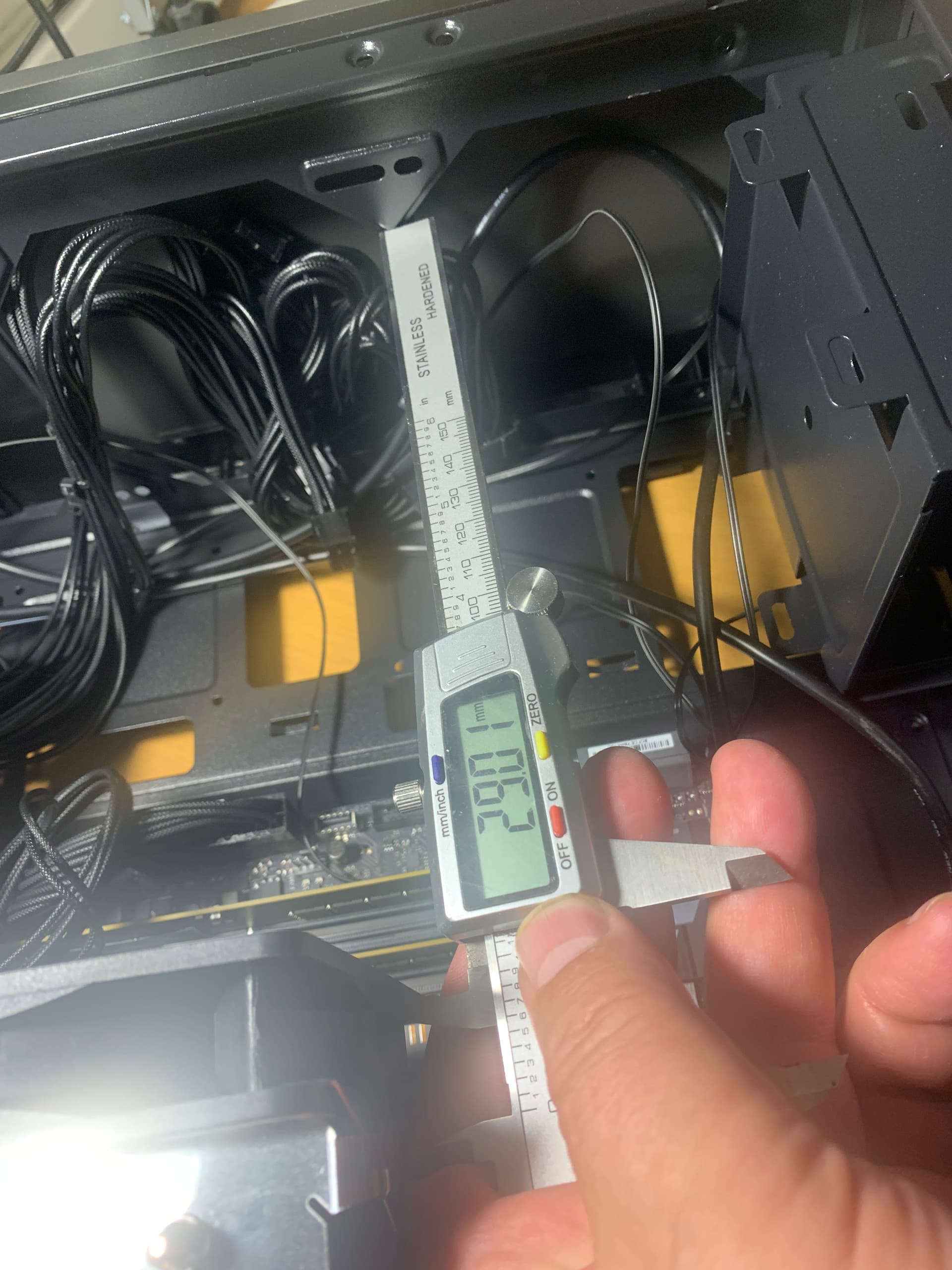

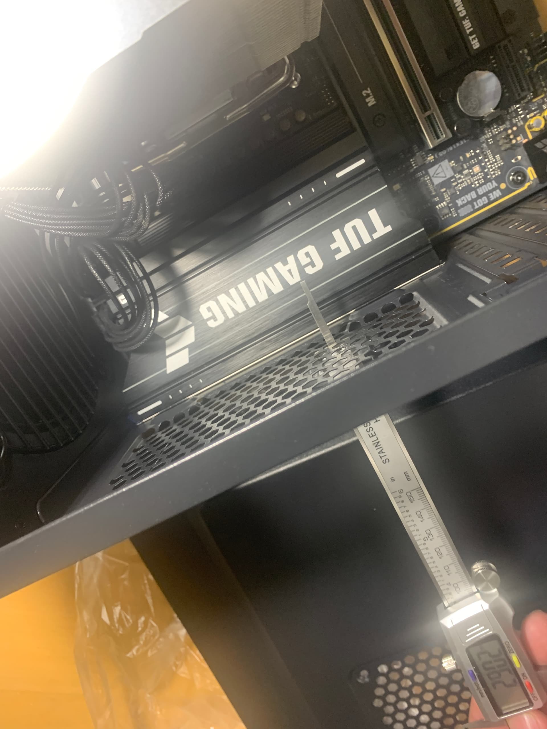

Ну, дык усёж под рукой, снимите переднюю панель и померяйте, влезет туда 25мм?

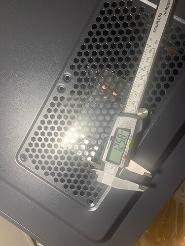

В переднюю входит и в заднюю, в боковую не лезет тк башня проца высокая..

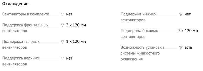

Вентилятор или один на заднюю на выдув, или на боковые на вдувание снаружи. Если спереди то надо сразу три или фанеркой заколачивать лишние дыры, там сразу три если морду снять.
Самое простое один на заднюю поставить на выдув, думаю хватить должно. БП тоже на выдув дует, будут сосать с дырок боковой стенки на материнку.

Если поставить на “вдув” с фильтром, то количество пыли, осевшей на платах, стремится к нулю минимуму. Ставьте втяжной с фильтром!
Так же и эфиктивность охлаждения, туда стремится.
изучу вопрос фильтра, согласен так вернее будет.
Блин на стенку бы поставить 2шт, но если снаружи то пошло конечно выглядеть будет. Хотя и наплевать, только неудобно проводки при снятии крышки будут мешать.
