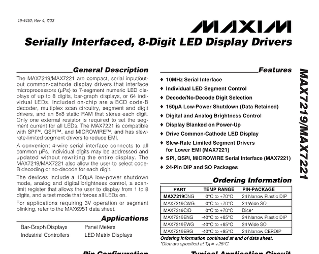

Но CS он только у MAX7221, у 7219 он называется LOAD, и, возможно(сам не пробовал 7219/21 с другими устр-вами на шине юзать), ничего не выйдет.

Непонятно, почему разное название и описание пинов в даташите
Пробовали одновременно 7219 с другим устр-вом?
Без разницы. Даташит один
Честно говоря, тоже нет, не доводилось )) Но принцип один для всех - пин CS для каждого устройства свой
Но описание -то разное
