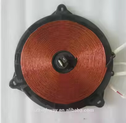

Вы не поверите, но таки у меня такое было. В школе, что-ли. Или на первом курсе.
Как я сейчас понимаю, влияла индуктивность (это была СВЧ поделка) резистора (старый советский здоровенный резистор, с этакой навивкой резистивного слоя). Одной стороной припаяешь - самовозбуждается. Другой - нет.
Вы пытаетесь ещё и индуктивности полярность придать. Сказочник однако. Видно препод был старым шутником))))
ну а как без этого? индуктивная связь в осцилляторах - штука тонкая, но ,слава богу, научились помечать жирной точкой на схемах
