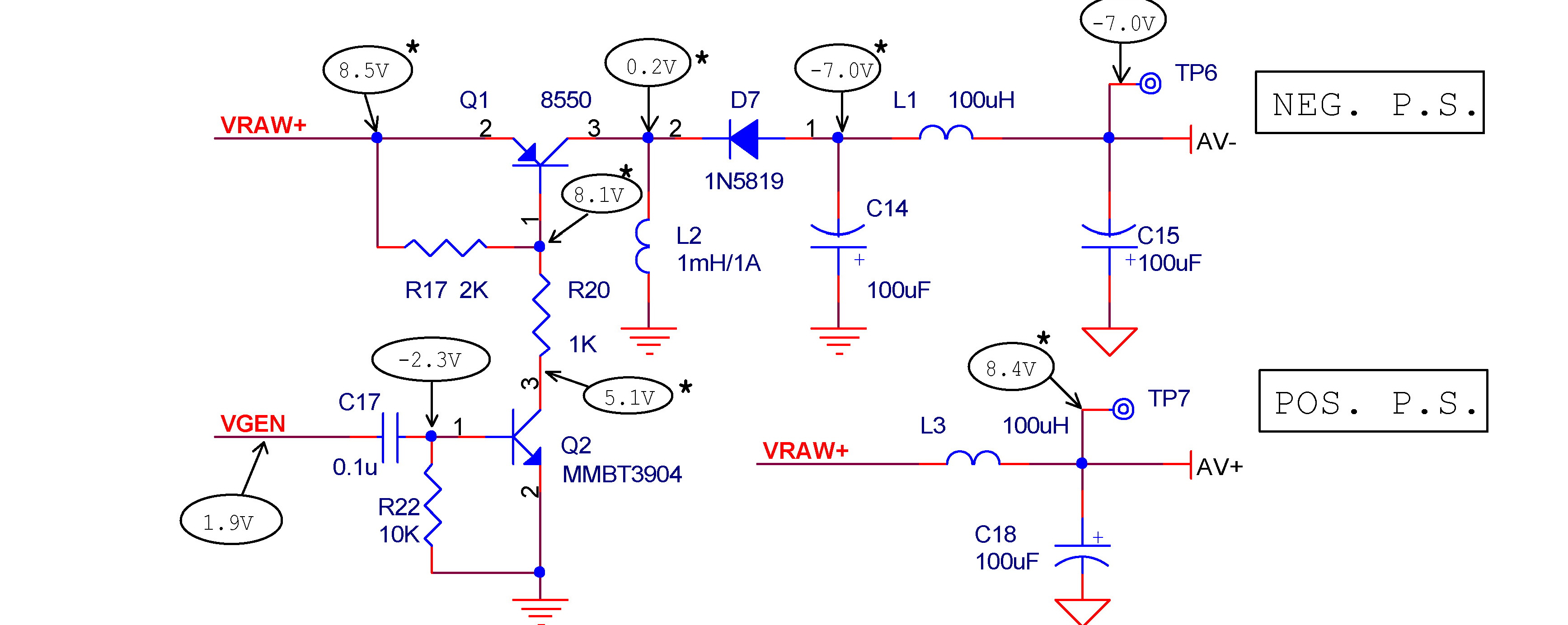

Потребовалось для аппарата с питанием 5В напряжение обратной полярности 10-12В с небольшим током - 0,5-0,7мА. (У экрана так хитро регулируется контрастность).
Подскажите, господа какое - нибудь решение, а то в голову ничего кроме трансформатора с блокинг генератором не идет.

Блин, я думал встроенный. Нашёл за недорого ему помощника (чтобы не копать родной):
Ты сам то свою картинку можешь разглядеть?))
@BOOM праздник жеж )))
ну да три конденсатора и три диода сильно сложнее этой схемы
Вот теперь вник. Спасибо!
Хотя без дросселя не обойтись
и зачем он там на нагрузке 1ма, конденсатор на выходе 10мкф и будет тебе счастье
А чем я обратную полярность получу? Как раз на разрядке катушки и получится.
