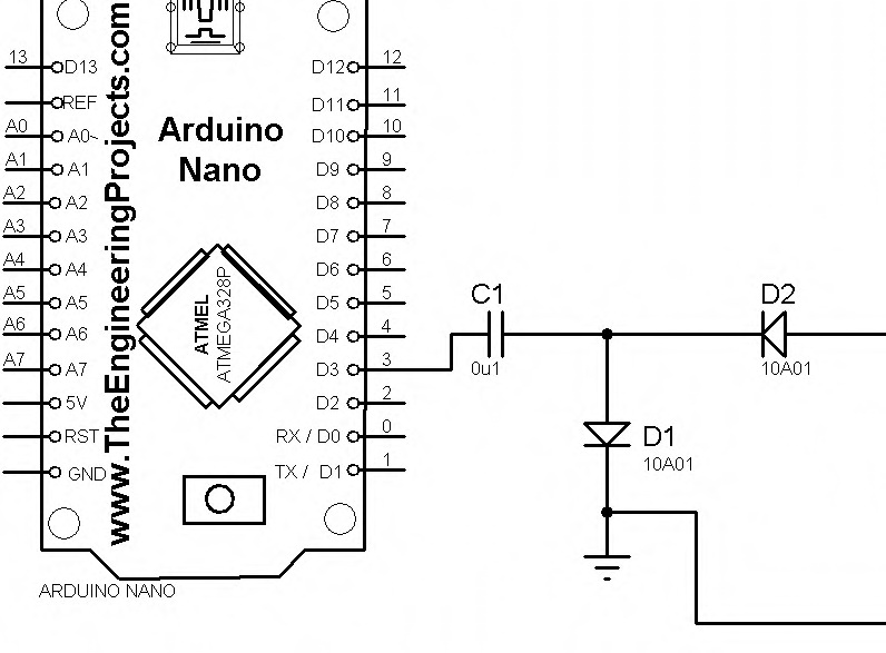

Собрал я эту схему (2 диода и конденсатор) в протеусе. Замечательно инвертирует питание, показывает -4,98В. Убрал конденсатор и добавил умножение - показывает около 0В. И так и сяк крутил. Около нуля. Или я дурак или протеус глючит.
без конденсатора это как?
Конденсатор на выходе, который типа стабилизирует. А убрав его, получаем импульсное.

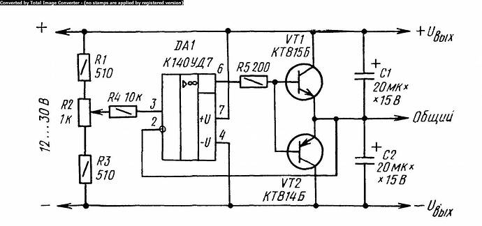

Схему из однополярного в двухполярное питание лучше сделать такой. Только выкинуть 2 электролитических конденсатора на выходе. Без них работает лучше. Можно даже транзисторы выходные выкинуть если ток потребления не будет больше 20 мА. Ну и микросхему поставить недорогую и импортную типа TL071 или OP07C. Если оставить электролиты - то ток потребления самой микросхемой будет большой.
