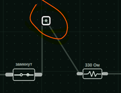

У Вас, если добавить вот такую точку в середине проводника
то ее потом переместить невозможно. По крайней мере у меня не получилось.

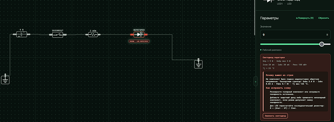

А еще “предельное” напряжение на светодиоде в прямом и обратном направлении одинаковое. Получается, что при прямом подключении он работает нормально, а в обратном перегорает.

  1. Точка соединения проводников должна свободно перемещаться и удаляться. Если после её создания это невозможно — ошибка интерфейса, исправлю.

  3. У светодиода прямое падение напряжения и максимально допустимое обратное напряжение — разные параметры. Прямое напряжение определяет рабочий режим, а превышение обратного напряжения может привести к пробою. Одинаковое значение в этих полях — ошибка модели или интерфейса параметров, её исправлю.

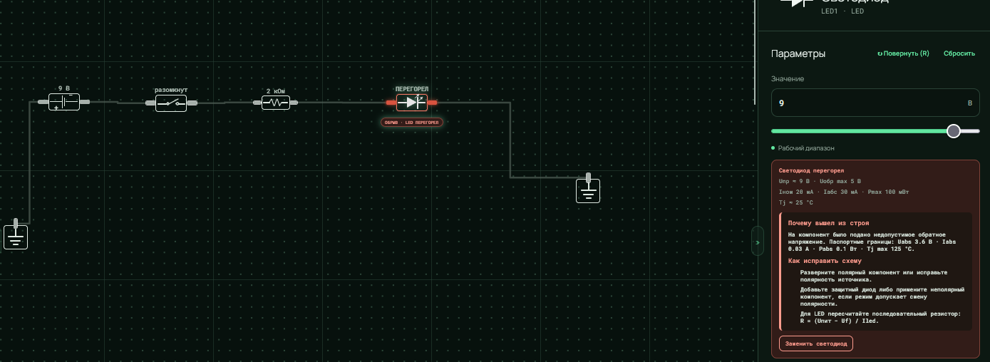

Еще светодиод, подключенный в обратном направлении, перегорает при привышении “предельного” напряжения даже при разомкнутом ключе.
все ваши замечания записал, исправлю и внесу следующим патчем
Спасибо вам!

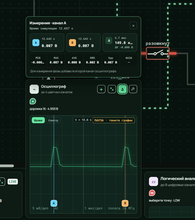

выкатио небольшой патч с изменениями, в основном изменения коснулись измерительтных приборов
В новых патчах PLUTARX Lab:
  • доработана модель LM2596 с обратной связью и частотой переключения 150 кГц;
  • исправлена работа осциллографа и отображение длительных измерений;
  • добавлен спектральный анализ FFT для измерения основной частоты, гармоник и пульсаций;
  • добавлены курсоры, MIN/MAX, AVG, RMS, Vpp, частота и фазовый сдвиг;
  • реализованы пауза и просмотр сохранённой осциллограммы;
  • улучшена прокладка проводников и создание Т-образных соединений;
  • исправлены замена перегоревших компонентов и некоторые физические модели;
  • добавлена иллюстрированная PDF-инструкция во вкладку «Справка».
Обновление уже доступно: plutarx-lab.ru

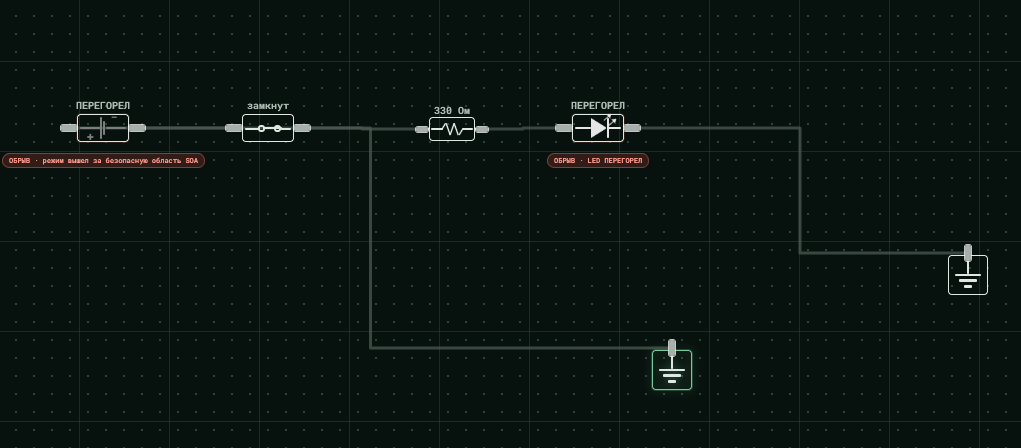

Вот я тебе еще один “косяк” нашел сразу:
Попробуй вот так перетащить:
Ничего не получится.
Но справедливости ради - у других крупных программ бывает и по хлеще )))
Спасибо за замечание!
Я знаю об этой проблеме и уже работаю над её исправлением. Сейчас компоненты при перетаскивании могут проходить друг через друга, из-за чего в некоторых случаях минусовой контакт пересекает плюсовой. В результате происходит реальное короткое замыкание — это известный баг.
Пока я занимаюсь улучшением алгоритма построения соединительных линий, чтобы они прокладывались аккуратно и не создавали подобных ситуаций. После того как найду оптимальное решение для отображения и взаимодействия компонентов, обязательно исправлю и проблему с коротким замыканием.
Спасибо за обратную связь! Именно такие замечания помогают находить и исправлять подобные ошибки.

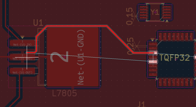

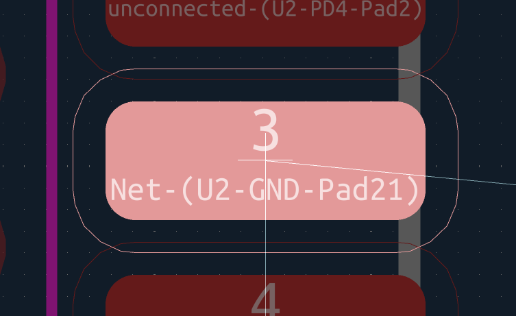

От меня как идея:
Если можно как-то отслеживать проводники - при приближении к другому проводнику останавливать движение (фиксировать может быть) проводник и искать обходной путь. Для наглядности, например, можете открыть KiCad в режиме разработки печатной платы, там по такому принципу дорожки прокладываются. А этот механизм реализован на механизме “класса цепей”.
Видите: Дорожка обходит все, что не принадлежит её же классу цепи (я просто провел справа влево, все обходы она построила сама).

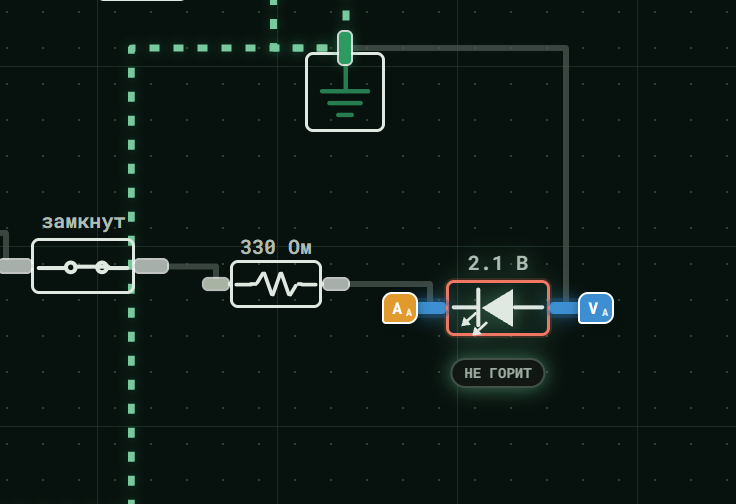

А вот еще:
  1. Я хочу передвинуть рабочее поле вправо, чтобы источник питания был по центру, но нельзя. Он как-будто приклеен к левому краю (наверное как-то по центру нужно размещать схему и не ограничивать поля в разумных пределах?).
  2. Какая-то ошибка в симуляции (и, наверное, не одна). Сначала вышел из строя источник питания с припиской - был превышен ток в 50 Ампер :grinning_face:, а потом постоянно стал гореть светодиод (причем даже при РАЗОМКНУТОМ выключателе). Параметры на скриншоте:
Если что еще найду напишу пока время есть ))

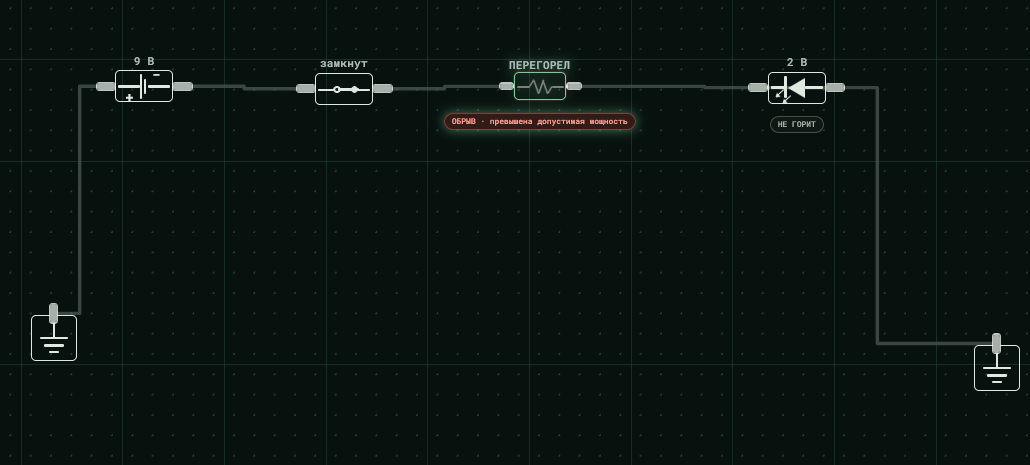

Вот, долго ждать не пришлось: Сгорел резистор в 200 Ом :grinning_face:
В процессе перетаскивания (начиная с LEFT_MOUSE_DOWN) обсчет схемы нужно приостанавливать.
Кстати, а почему он у вас перегорает при обратном направлении? В этом случае он вообще не должен проводить ток.
я проверил в новом патче и исправил
теперь не перегорает и не горит при обратном включении
итнтересно,
с резистором и обратно включеным светодиодом сейчас разберусь !
И с выключателем тоже надобно разобраться.
