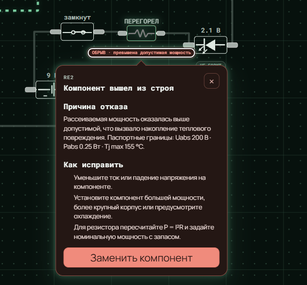

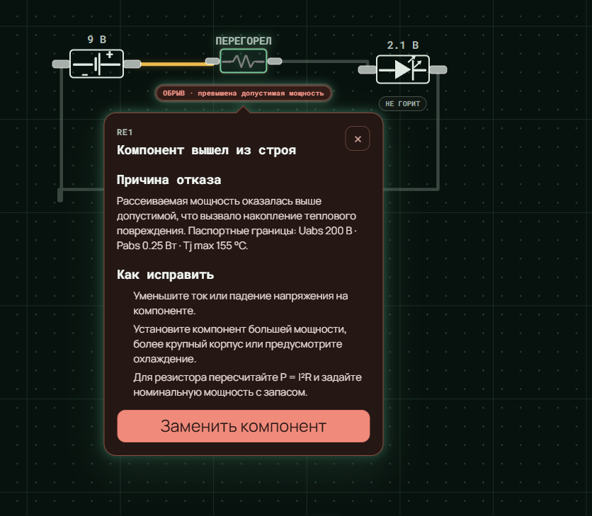

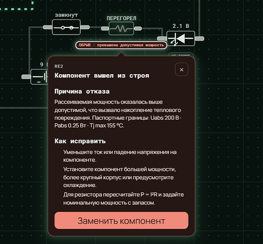

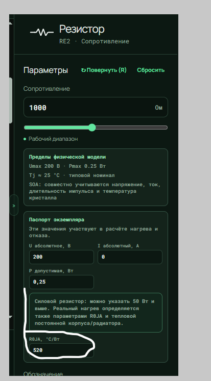

меня интересует сгоревший резистор вот что интересно
Срался на другом форуме много лет назад. Практически, питая светодиод через резистор переменным напряжением от ЛАТР убедился, что сгорает от более 80В через 1-3 мин. Так что шунтирующий диод нужен.

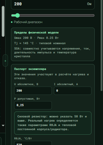

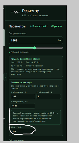

немного не пойму у вас резистор 2 кОм на верхнем фото, а сгорел тот же 2 кОм или 200 Ом?
Сгорел на 200 Ом (если точнее там было выставлено 184 Ома ползунком).
ну сгорел по перегреву на 200 ом температура 150 градусов
у 184 превышает пасплортные 200

даже не 200 у него по паспорту из даташит 155 Tj max
Если так глубоко копать… То… у вас явно в схеме не учитывается охлаждение воздушными потоками и вообще конвекция.
Ну и давайте посчитаем. Сопротивление 184 Ома, на диоде падение 2В. Значит на сопротивлении 7В. По закону Ома P = Uквадрат/R, P = 0,266304347826087 Вт. Он, конечно же, грелся бы но точно не сгорал. Перепроверьте свою математику.
Спасибо, вы праы, при сопротивленннии 184 Ом и падении напряжения на светодиоде около 2 В на резисторе остаётся 7 В. Ток в цепи составит примерно 38 мА, а мощность на резисторе — около 0,266 Вт.
для стандартного резистора мощностью 0,25 Вт это уже небольшое превышение номинала. Он не обязательно сгорит мгновенно, но при длительной работе будет заметно нагреваться, а его надёжность снизится. здесь правильнее использовать резистор мощностью 0,5 Вт.
Также ток около 38 мА превышает типичный допустимый постоянный ток обычного индикаторного светодиода, который часто составляет около 20 мА. Поэтому перегрев или повреждение светодиода в такой схеме возможны. Логику действительно стоит скорректировать, учитывать номинальную мощность резистора, длительность перегрузки и тепловое рассеивание а не считать компонент мгновенно сгоревшим при небольшом превышении. Спасибо за подробный расчёт , математику и модел нагрева перепроверю
Да, согласен. Температура окружающей среды и охлаждение пока ещё не полностью учитываются в расчётах. Я и не утверждал, что модель уже идеальна — наоборот, писал, что продолжаю над ней работать. Сейчас постепенно дорабатываю физическую модель и стараюсь сделать её более реалистичной. Спасибо за расчёт и замечания, обязательно учту их при дальнейшей доработке.
Параметр RθJA задаёт тепловое сопротивление между кристаллом компонента и окружающей средой. Чем ниже это значение, тем эффективнее охлаждение и тем ниже рабочая температура компонента
это имитация радиатора

Вопрос даже в в том, может он сгореть или нет. Вопрос проще – а нахрена ему сгорать в модели? Нет, ну если компонент оказался за рамками своих паспортных условий эксплуатации, его можно пометить (изменением цвета, например), чтобы обратить внимание юзера, но зачем его “сгорать” и требовать от юзера каких-то действий (кликов) для замены? Выглядит как издевательство.
Для кого-то это выглядит как издевательство, а для кого-то — как дополнительный шаг к тому, чтобы разобраться, из-за чего компонент мог выйти из строя!
