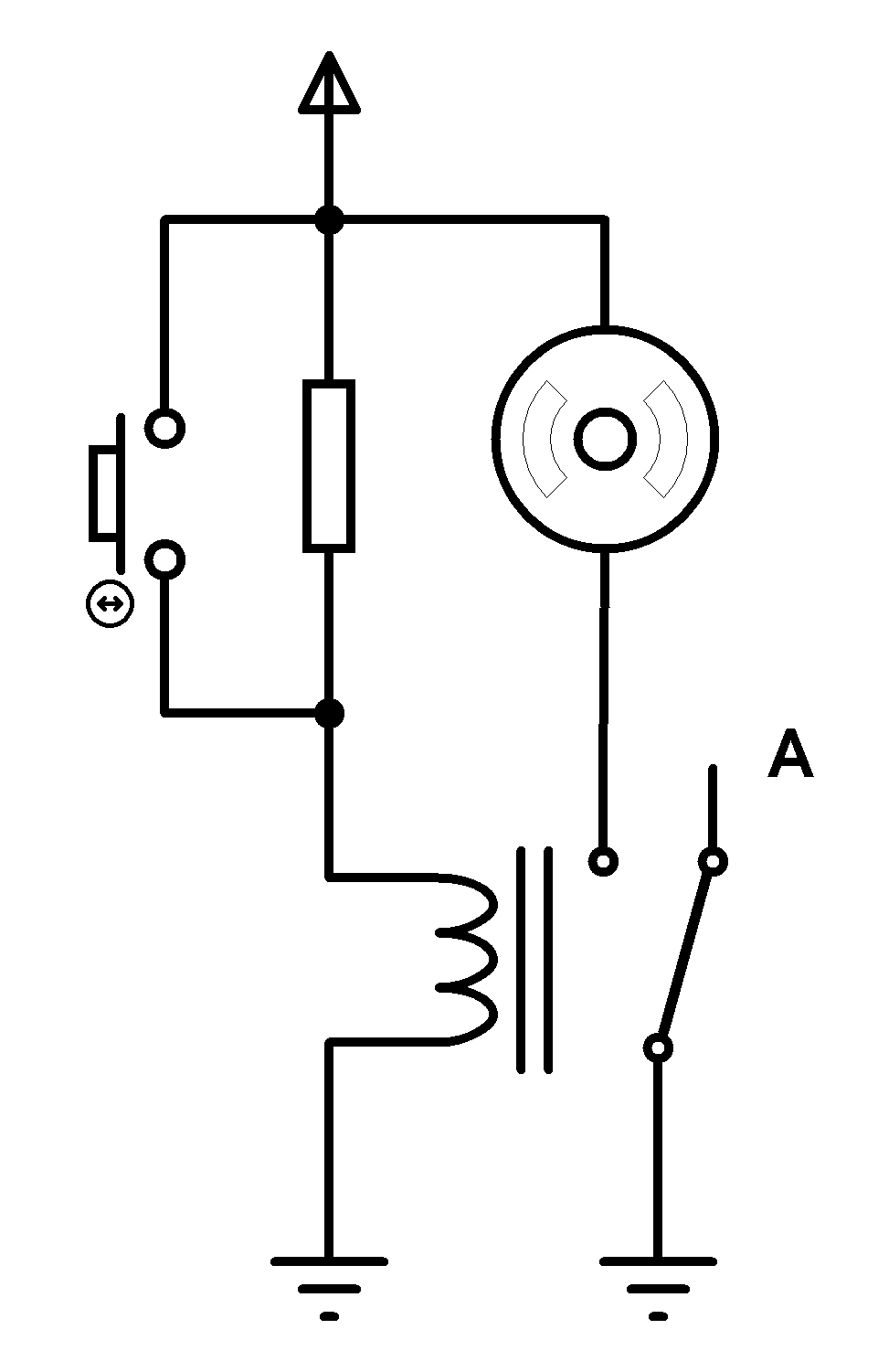

Еще раз:
в основной схеме прибора нормально замкнутая не используется.
а нам надо дополнить схему прибора цепями индикации, используя свободную контактную группу.
Поэтому в нашей схеме используется именно та группа, которая оставалась свободной в приборе.
Обычная техническая задача: усовершенствовать прибор, используя оставшимся свободным ресурс.

Нет никакого противоречия, просто я не рисовал основную схему за ненадобностью.
Вот, смотрите, такой пример (это именно мой пример, в задаче схема никак не раскрывалась). Двигатель включается коротким нажатием кнопки и крутится. Если он перегрузился и застопорился, то он “самовыключается” и отдыхает пока снова не нажмут кнопку. Вот такая схема:
Нормально замкнутый контакт реле (обозначен буквой А) никак не используется. Вот его и надо использовать для индикации того, что движок крутится, а не вырубился.

Ваша схема не контролирует целостность линии, т.е. обрыв и выключено для нее равноценно.
В системах охраны и пожарной сигнализации подобная ситуация недопустима.
т.е. можно сказать что у парнишки решение не только внешне “красивше”, но и полнее.
Ничего не понял, какой линии? И в чём в этом смысле разница между схемами, моей, парня и B707 (заодно уж)?

Я уже понял (и выше писал). Я принял сначала описание схемы за постановку задачи…
Вы даете оценку положения конт. реле по одному светодиоду.
Разомкнут - светодиод горит, замкнут- светодиод не горит.
Но светодиод не горит и тогда, когда контакты разомкнуты и линия между источником питания и светодиодом оборвана.
Подобный случай вообще исключен из рассмотрения.
В постановке задачи сказано:
Так вот, решение парнишки позволяет контролировать целостность линии, чего нет ни в вашем, ни у 707. Если линия исправна в его схеме всегда горит какой-то светодиод.
Т.е. вы даже не задумывались о такой возможности и ее насущной необходимости в некоторых сферах применения. Парнишка, к сожалению, не смог сам правильно оценить, насколько расширяет функционал его схема.
Нет.
Его решение не соответствует задаче.
В задаче требуется обеспечить индикацию единственного состояния, а не разработать систему индикации всего прибора.
