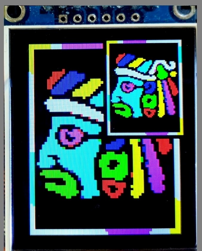

Ещё можно применить укрупнение - бит на 4 пикселя, делал так для экономии 32 кБ на цветном дисплее, т.е. полноэкранный кадр 256 байт.
