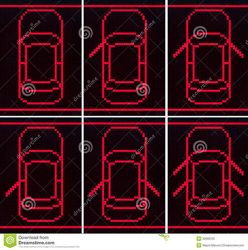

Статус дверей, это было указано для понятного в задаче, условия. Ну т.е событие - действие (что нужно). Сейчас много неочевидных ситуаций (не пройдена авторизация, включен сервисный режим, села батарейка и тд, это все можно задать как событие), дисплей даст информацию за секунду. Без него - звонки в техподдержку и вынос мозга. Практический смысл не только в визуале.
Мне не понятна Ваша упёртость на картинках. Хотя если это какие-то шедевры, то возможно я ошибаюсь (картины Вы не представили).
Но обычно используются схематичные изображения, а вот как раз они прекрасно отрабатываются векторной графикой. И анимация в этом случае показывается быстрее, поскольку вы меняете только часть картинки.
А так - SD в помощь и ждите загрузки на “Чёрный квадрат”.

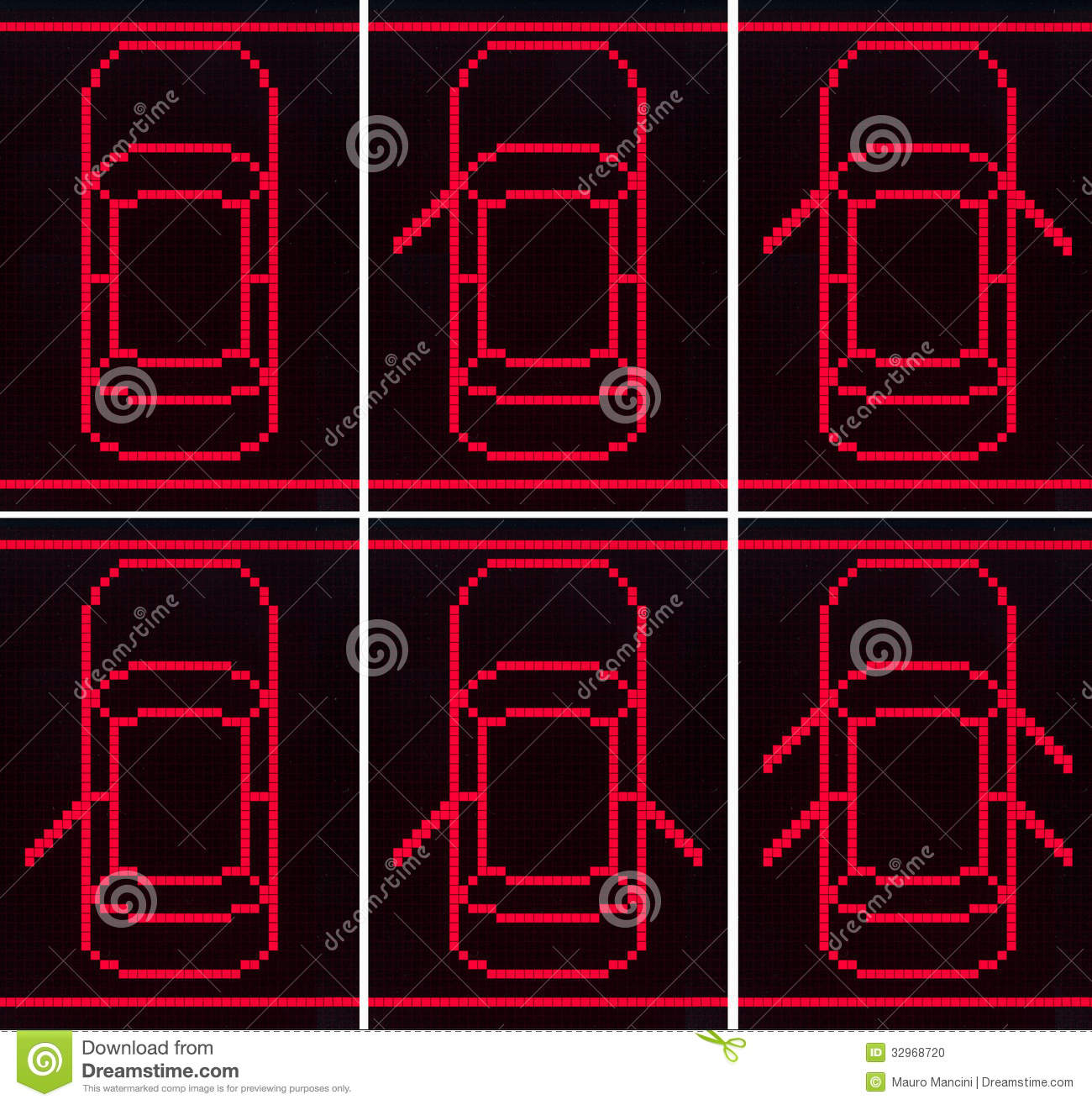

уже почти пришел к варианту статичных “спрайтов” из блоков. Можно компоновать с текстом (пусть и мелким\сокращенным)
Смотрю вот на подобную графику
Для таких трех спрайтов (машинка, левая дверь, правая дверь) камня 328 хватит за глаза !
Вот это как раз идеально для векторов. Прямая, дуга - да и всё, пожалуй.
Для меня это не было очевидно, после подобных примеров (скорость отрисовки и тд, казалось сплошная круть)
Сейчас пришло понимание.

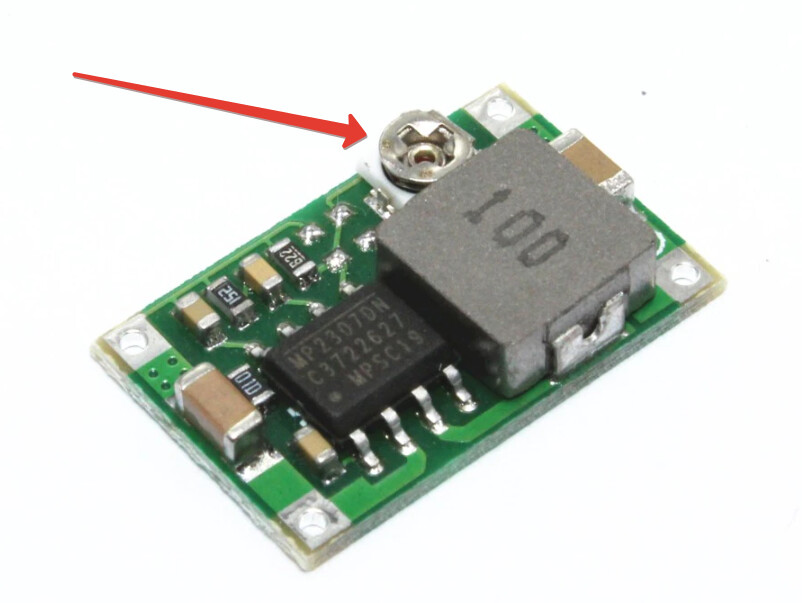

Не понял к чему тут про DC-DC, но сразу скажу такой, что у вас по ссылке, избыточен. Ток потребления у вас небольшой, можно использовать чтото более малогабаритное и современное :slight_smile: например -https://aliexpress.ru/item/1888459743.html
Только вместо переменного резистора подобрать и впаять постоянный,
Спойлер
или найти понижайку с 12-20V на 5V без регулировки например https://aliexpress.ru/item/1005003071329098.html.
Будет намного надежнее, особенно в авто.
Что-то типа Mini360 есть с фиксированными напряжениями - соплю припоя надо посадить в нужное место и не выпаивать резистор.
Ну видел в сети, как народ умудряется ардуины питать напрямую от бортового напряжения (на котором бывает ой как много чего не хорошего, особенно при попытке “прикурить”).
Касаемо ваших примеров, удивлю - ни в коем случае не рекомендую. Были попытки использования (лично), нужно было 3.3в. Все хорошо примерно до -10, далее просто не работает. С третьего посещения нашли проблему ( в тепле то все прекрасно). В последствии выяснил, что я уже не первый именно с ними (на профильном форуме)

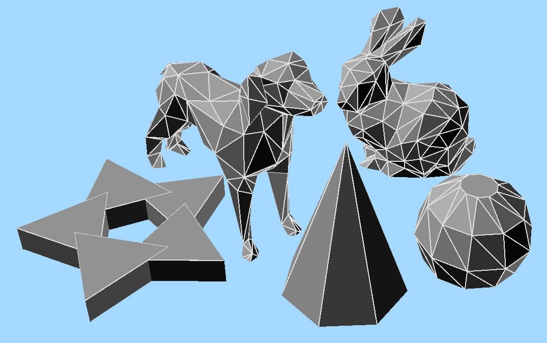

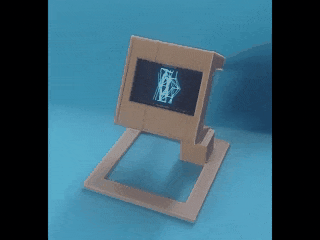

ТС, посмотрел ролик, что дали. Так вы хотите 3D графики. Я нашёл две интересных реализации, но оба товарища мне сказали, что писать и публиковать библиотеки под такую графику не будут.
Я баловался исходником одного из них на уно и про мини.
фоторамка2
Это низкополигонные 3D модельки.
