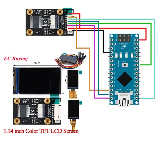

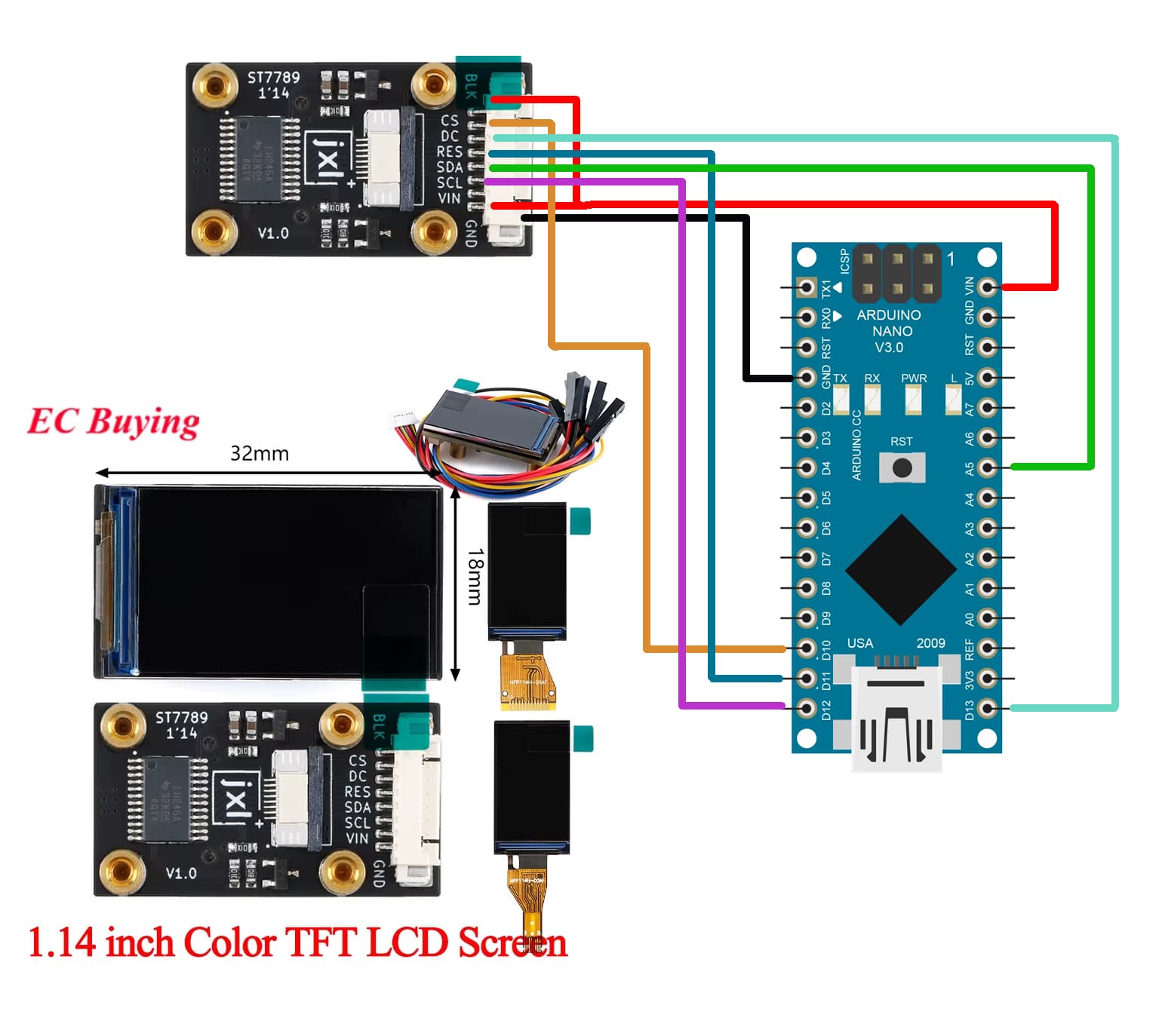

ST7789 1.14'' и Arduino Nano низкий FPS
Схема подключения:
Код:

Adafruit_ST7789 TFT = Adafruit_ST7789(TFT_CS, TFT_DC, TFT_MOSI, TFT_SCLK, TFT_RST);
  TFT.init(135, 240);
  TFT.setRotation(1);
  TFT.fillScreen(0x0000);

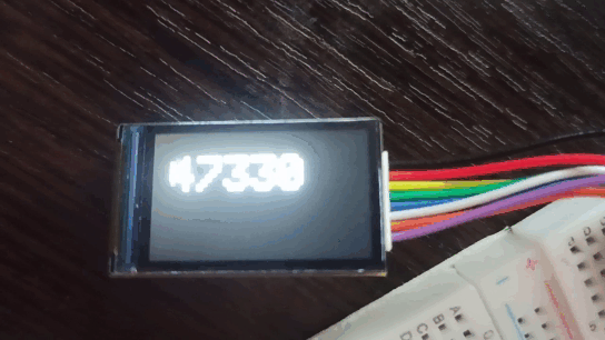

Частота обновления кадров 2-3 в секунду.
123
При попытке ускорить:
TFT.setSPISpeed(8000000);
Дисплей просто зависает.
Подскажите как ускорить вывод данных на дисплей у данной библиотеки или другую библиотеку, которая позволит обновлять данные на дисплее быстрее?
А что ты хочешь от старого «камня» и 16МГц?
скорость SPI у нано 4 мегагерца, хочешь быстрее бери камень пошустрее
А я вот вижу, что у него MOSI подключен к А5.
А это значит, что SPI программный.
Переделывай на аппаратный. Скорость выше в разы.
ТС, надеюсь распиновку сам найдешь.

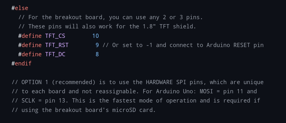

Вот из примеров библиотеки
Это у аппаратного…

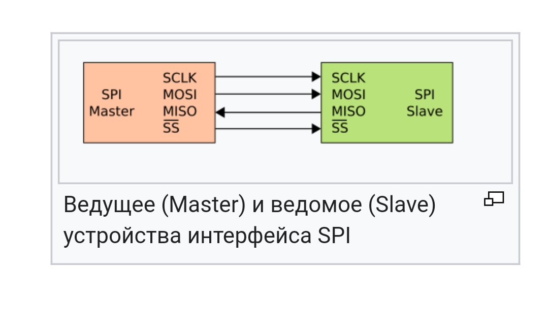

Я вот залез сейчас на первый попавшийся ресурс, попалась Википедия, источник конечно так себе, но все же…
Нет там никаких DC.
И не на всех дисплеях этот сигнал есть.
В рамках обсуждения двух проводов рассматриваю SPI как он описан в спецификации

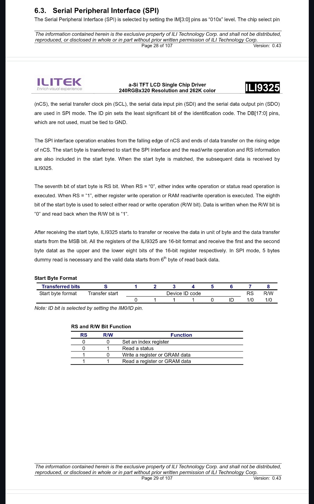

Ну хотя бы ILI9325
У него тоже есть пин (RS), на сколько я понимаю.

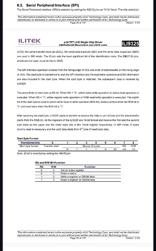

Ну как обычно в последовательных интерфейсах. По байту идентификации.
Ну вот вам описание режима SPI.
Никаких пинов RS/DC нет.
Есть идентификатор RS, это старший бит, стартового байта
Есть подозрение, что если поизучать даташиты на прочие дисплеи, то вполне возможно и там будут режимы в которых можно обойтись без пина RS/DC. Да, скорость упадет, но несущественно.
