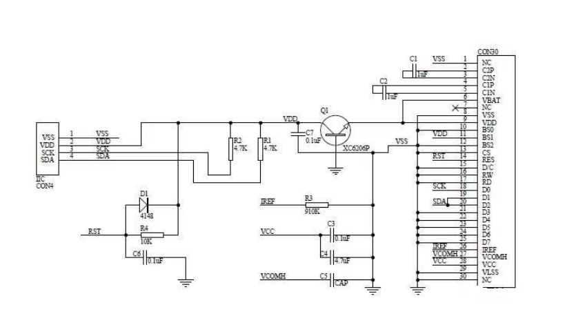

Да, посмотрел я даташит на этот ST7789, есть там режим 3-line interface, точнее их там даже 2.
Одна из этих 3-line нам не нужна, это ChipSelect.
Из оставшихся:
Mode 1 подразумевает подключение по линиям DCX(clock) и SDA(data in/out)
Mode 2 , тот же DCX, но линия ввод/вывод поделилась на SDA и SDO.
Так же два режима для подключения 4-line interface. Вот они уже подразумевают наличие линии и WRX(data/command)
А всего режимов подключения у этого дисплея ВОСЕМЬ.

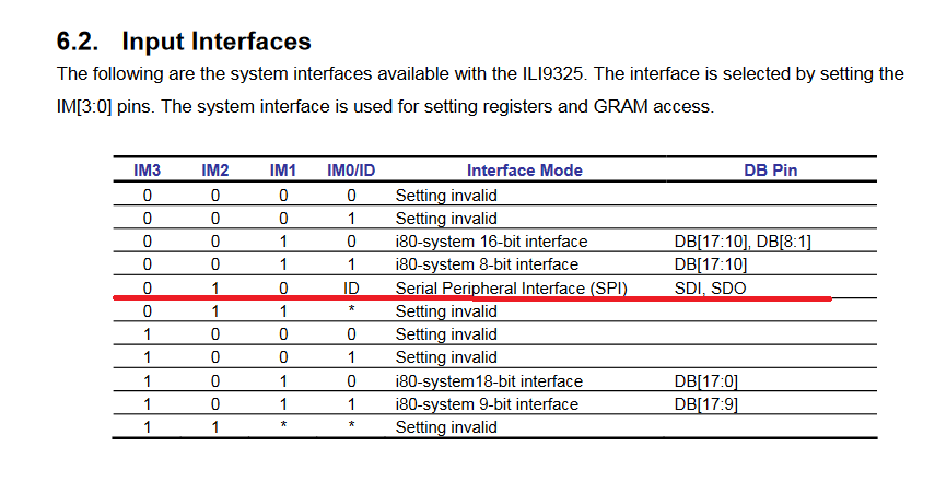

Последовательные интерфейсы характеризуются как:
3-line/9bit
4-line/8bit
В MODE1 линия данных двунаправленная, в MODE2 линий две in/out
Для выбора режима работы предусмотрено 4 вывода “interface mode” IM0 … IM3.

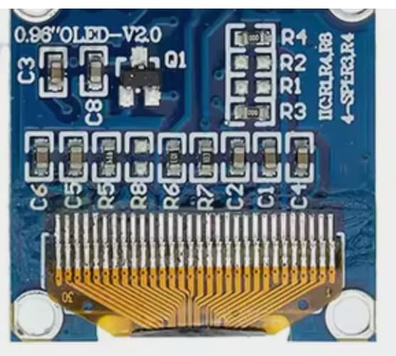

Так что, все в первую очередь зависит от того что там и как китайцы на модуле напаяли.
Но в любом случае никто не запрещает сделать реализацию работы по двум проводам.

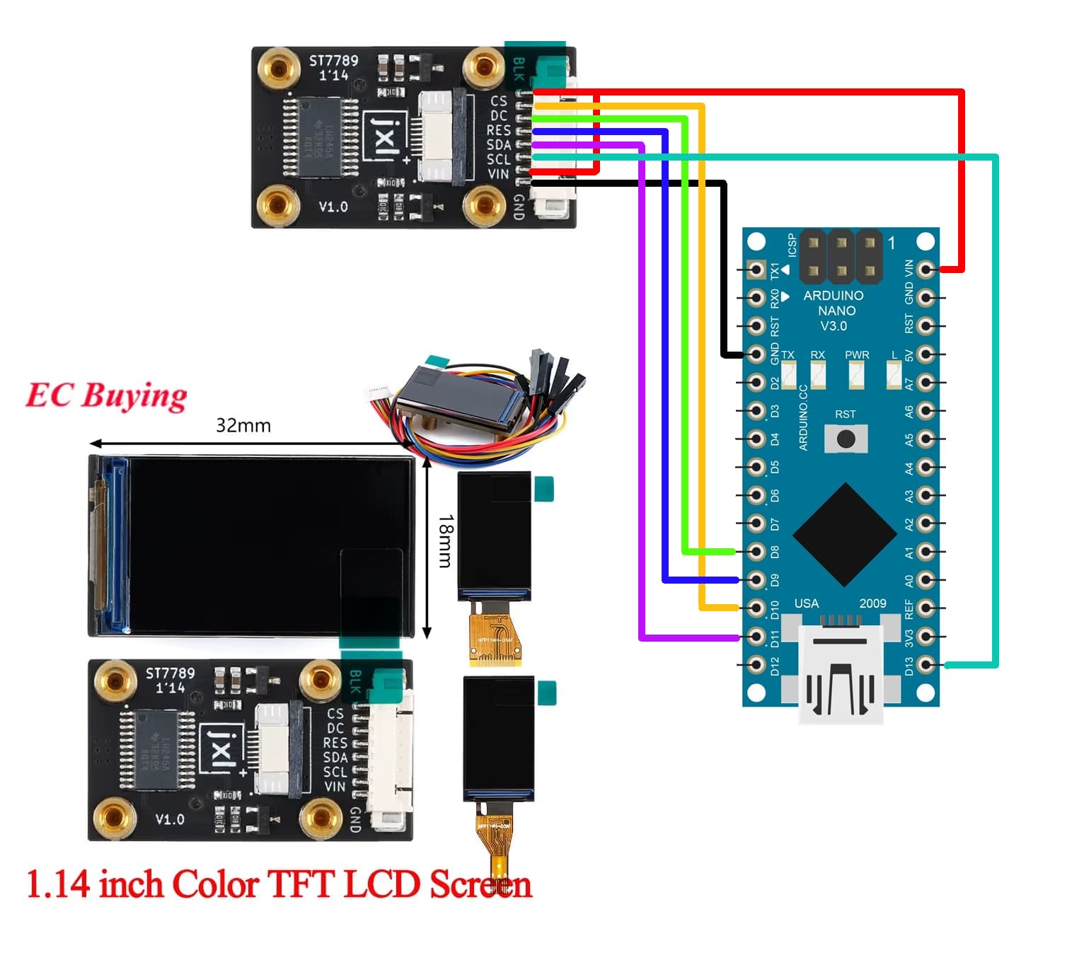

Первое. Покажи свою схему (всю не нужно, только часть с аппаратным SPI) подключения к дисплею и внешним (если они есть) компонентам.
Второе, у меня есть дисплей на st7789 на 1.8 дюйма, оно памяти жрёть пипец сколько - у тебя что за мк?
Поменяйте библиотеку как я писал выше. Дисплей Ваш SPI. На нано или уно толком только текст-цифры, графику цветную не потянут.

Сейчас схема такая, мк обычная Arduino Nano
Код:
Adafruit_ST7789 TFT = Adafruit_ST7789(10, 8, 9);
откуда на Vin питание взялось это раз, дисплей точно 5 вольтовый?
