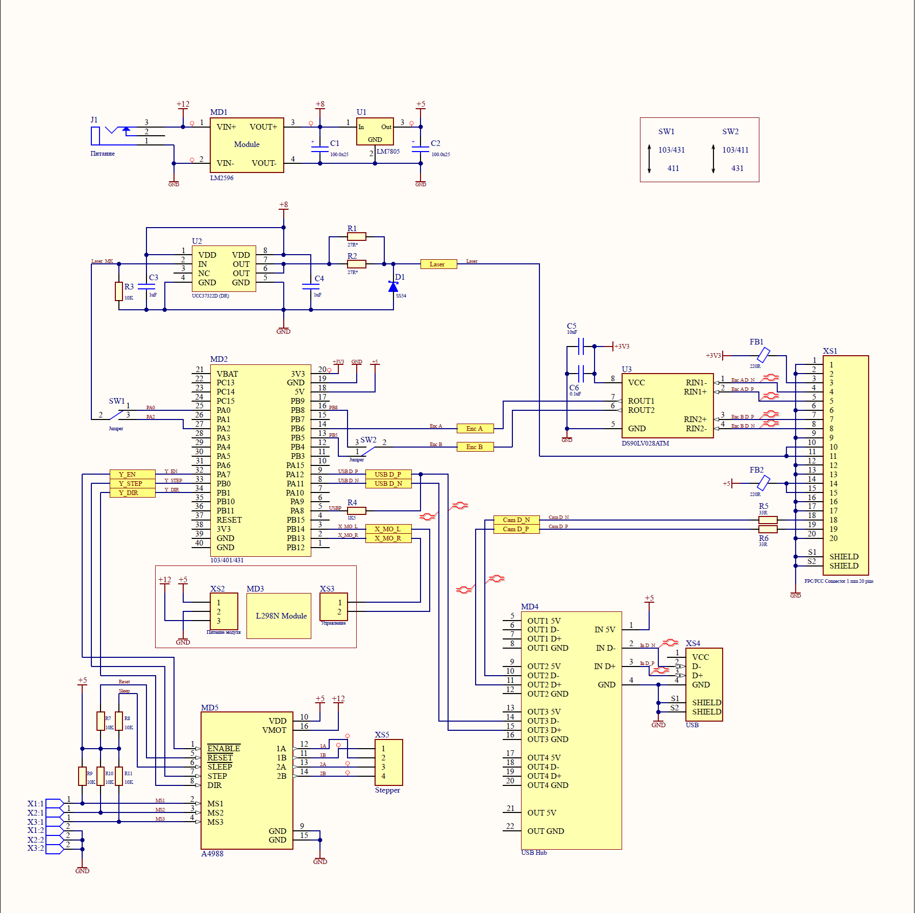

Станок для экспонирования фоторезиста (строил, и достроил :) )
Заработало кернение! :slight_smile:
Нужно было в настройках KiCad указать в настройках сверловки «Не удалять нули» (чтобы это не значило) и тогда при настройке 3:3 всё получилось :slight_smile:
А как это делается реально? Вместо лазера ставится керн и осью Z наносится точки на плату?
При включенной функции - не засвечиваются центра пятачков (контактных площадок). Потом после травления по этим выемкам удобно сверлить.
круто, а то попадать по центру всегда проблема
Я так под ЛУТ платы готовлю - все отверстия заменяю пятачками с центральным отверстием 0,6мм. После травления получаются маленькие лунки, сверлить реально проще, а под реальный размер рассверливаю уже вторым проходом ))

@Ljubitel А где у Вас прячется драйвер лазера, который “плата расположена на самом лазере”? На выложенных Вами фотографиях не нашел.
У себя я его на материнку опустил.
