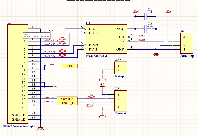

за схему вопросы принимаете?)
Sleep/reset?
да не, до этого докапывать не буду, SW1 и SW2 интересует, как схемотехническое решение, да и этот несчастный резистор на DP.
Само собой

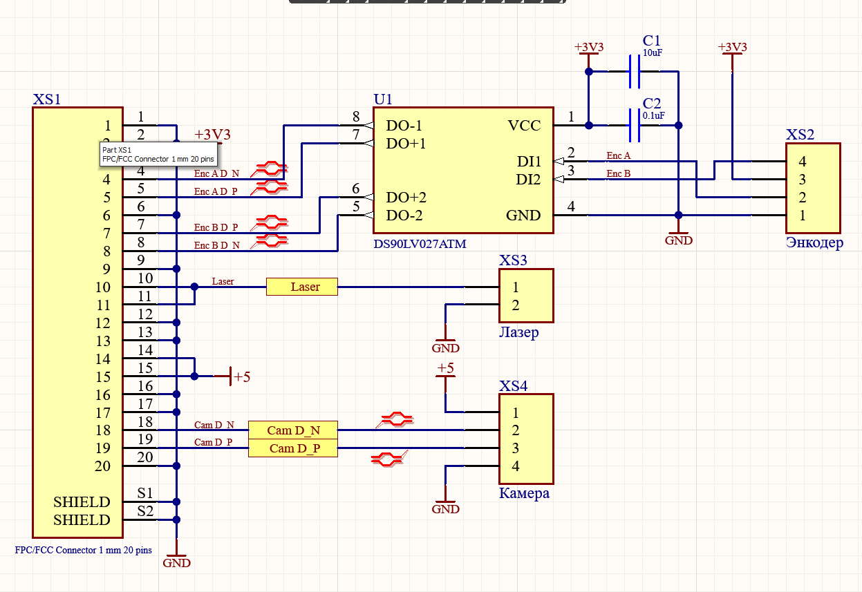

А “основное” питание у Вас 12 вольт? Читая тему, думал, что 24 у Вас. А по этой выложенной схеме тогда вопрос: кто формирует негативные сигналы с энкодера?
Да, в реале 24. Забыл в схеме поправить.
Тут не понял. У энкодера нет негативных сигналов. Через шлейф для надёжности пустил через пару lvds передатчик- приемник.
Ну вот на схеме обозначен сигнал Enc A D P - это сигнал с выхода А энкодера, а то, что обозначено Enc A D N - это же должен быть тот же сигнал с энкодера, но инвертированный. И тоже самое с сигналом с выхода B энкодера. Микросхема ds90lv028atm потом их должна вычесть (обычный и инвертированный) и получить исходные сигналы “без наводок”.
Я не прав?
Вот видимо передатчик и формирует инвертированный сигнал. Только опять же на фотографиях Ваших не видел.

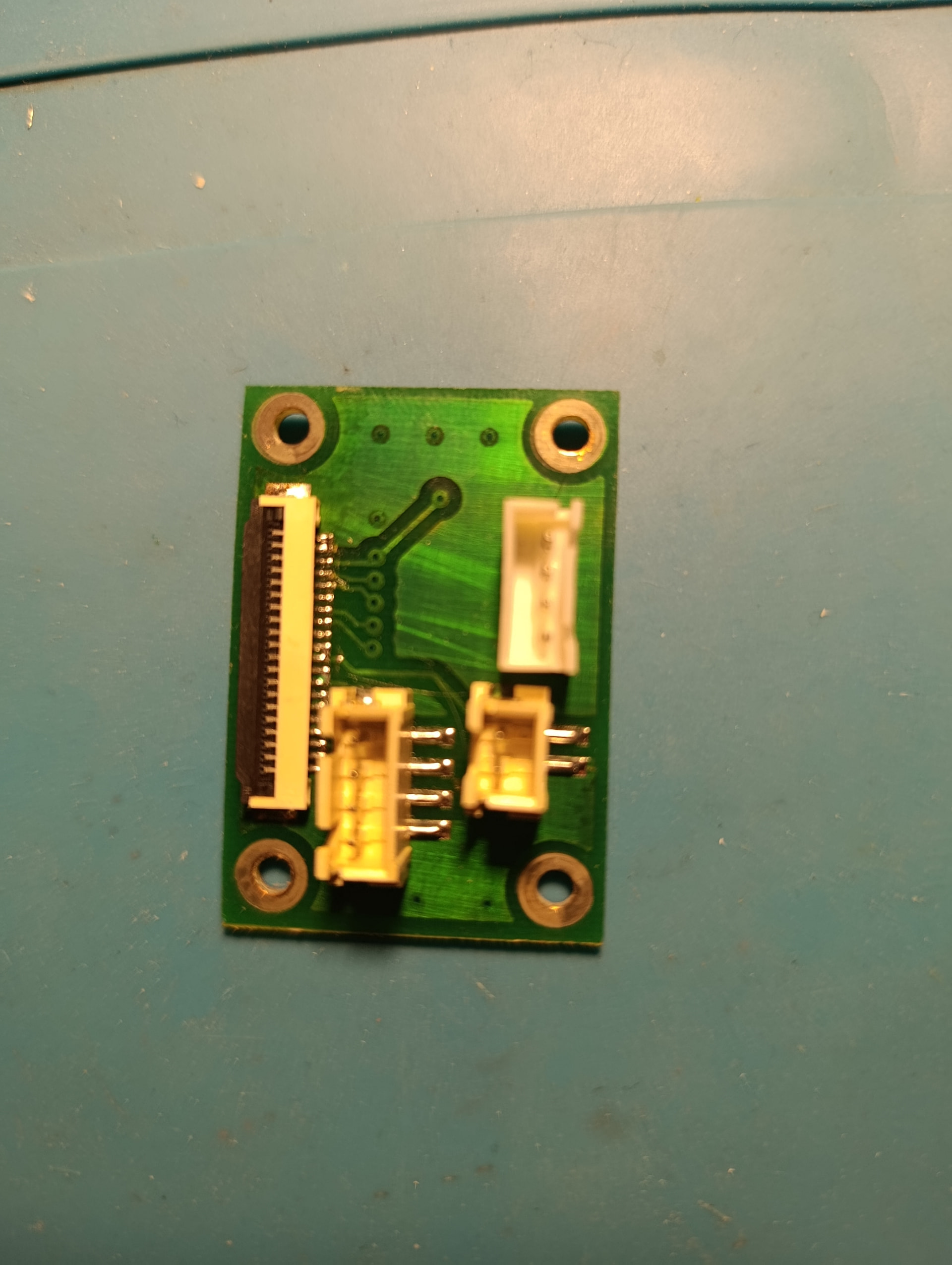

Прав, только не до конца прочитал. Я писал про пару передатчик-приемник. На другом конце шлейфа стоит передатчик ds90lv027.
Так он на каретке стоит.

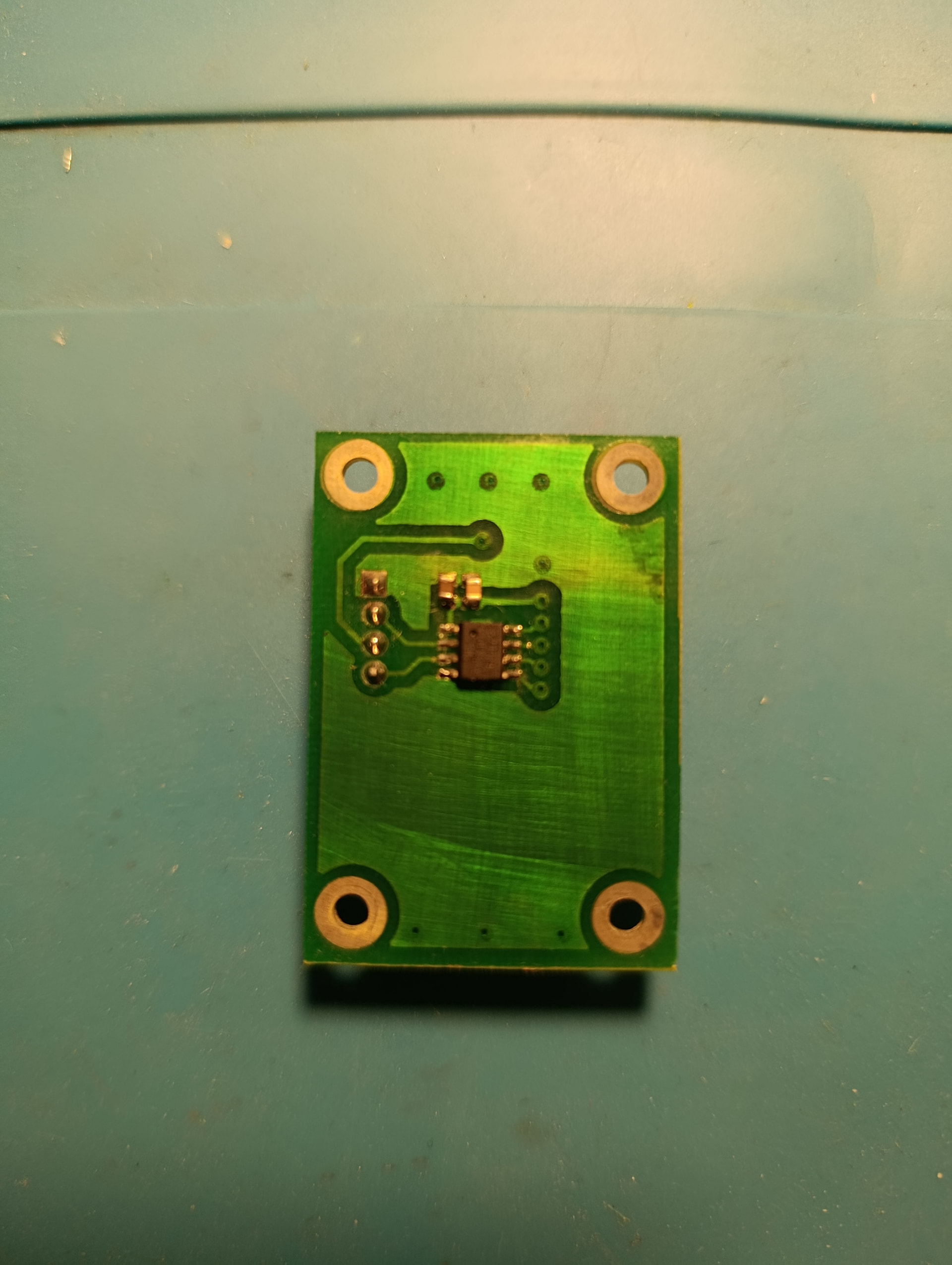

Я на фото каретки и смотрю. Из сообщения 78. Там правда только с одной стороны плату видно, передатчик, видимо, с другой спрятался.
Да, плата ж двухсторонняя
