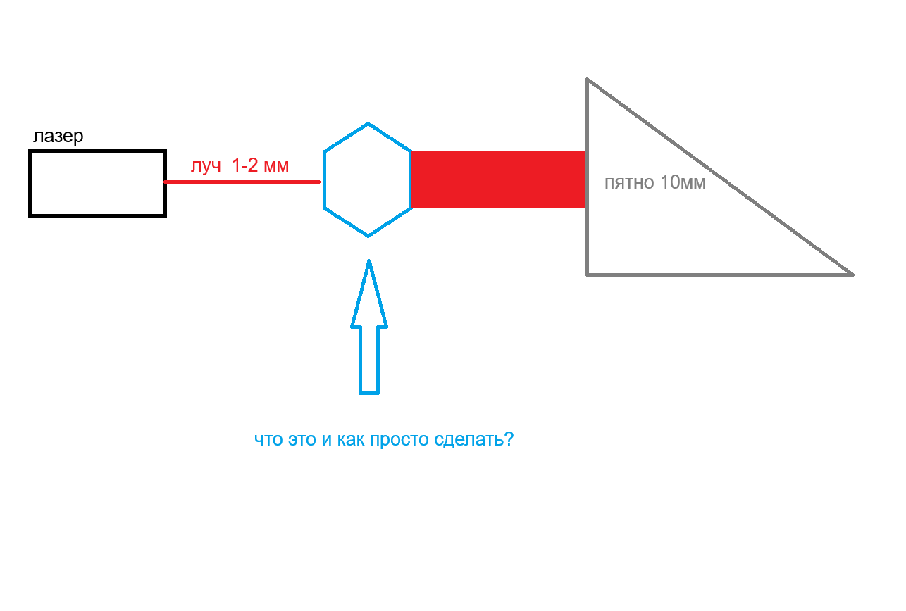

Диаметр пятна 25мм, это расфокусирован луч или нет, просто Да или НЕТ

Диаметр пятна 25мм, это луч диаметром 25мм.
я тебя вот о чем спрашивал (расстояния минимально возможные)
и ты это понимал, но предпочел опять все с ног на голову перевернуть.
“что это и как сделать”
Ровно так же, как для обычного фонарика. На бытовом уровне преломление и рассеяние лазерного луча ничем не отличаются от обычного светового.
Нужна оптическая система из пары-тройки линз. Только аккуратно, не сжечь глаза или что-то другое
На самом деле картинка про лазерную указку была абсолютно в тему. основная функция линз в ней - сделать пучок шире, чтобы снизить опасность при попадании в глаза

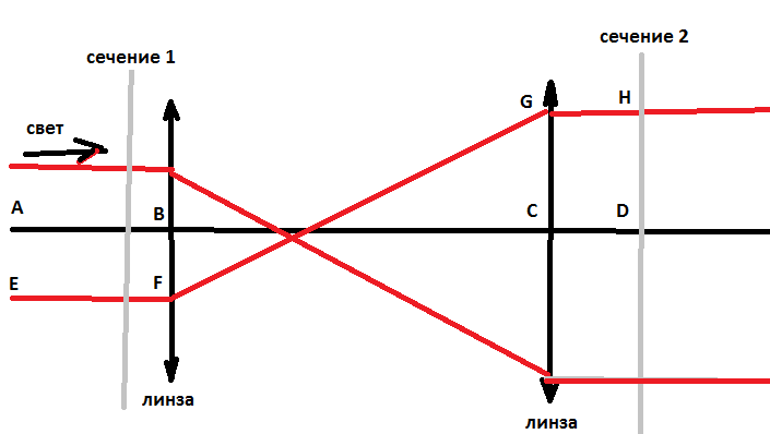

Ты там написал “коллиматор не предлагать”. А почему?
На самом деле именно коллиматор и нужен - не как готовое устройство, а как принцип - оптическая система, выдающая параллельный пучок лучей
сможешь нарисовать хотя бы схематично?
так в этом и был весь цимус, с которого он соскочил.
нет конечно, я не оптик ни разу.
Наверняка облажаюсь, потом будете меня склонять пару лет :slight_smile:
Рассчитать не сложно. Простейшие формулы из учебника физики, раздел оптика. Вопрос где линзы нужные взять?
изначально не было, это он потом дописал (если я ничего не путаю), ясно жеж для чего, потроллить однако )))
Примерно так:
Сразу приношу извинения: сломал руку, рисовал мышью левой рукой, поэтому прошу прощения за кривизну рисунка.
Кстати, из рисунка сразу видно, почему свет при при прохождении через систему линз утрачивает когерентность: длина ABCD меьше длины EFGH.
